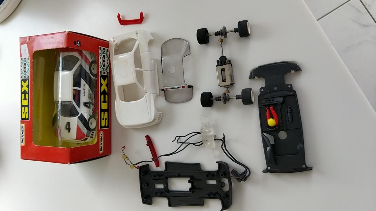

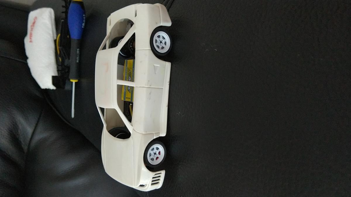

Je me suis donc attaqué au même modèle : l'Audi 90 GTO ImSA de chez SCX
Un modèle que j'ai longtemps laissé de coté me consacrant plus largement au Gt et autre protos
Le hasard des lecteurs sur internet la recherche de modèle que j'avais "loupé" durant ces dernières années m'ont donc ramené aux 4WD et dans un autre sujet que je consacrerai au tractions (mode de transmission pas La Traction Citroën)
En découvrant le sujet de LittleBen j'ai eu le déclic.
J'ai retrouvé mes 2 modèles (emballés en prévision de mon déménagement) et même en racheté un et carrément le kit TA071

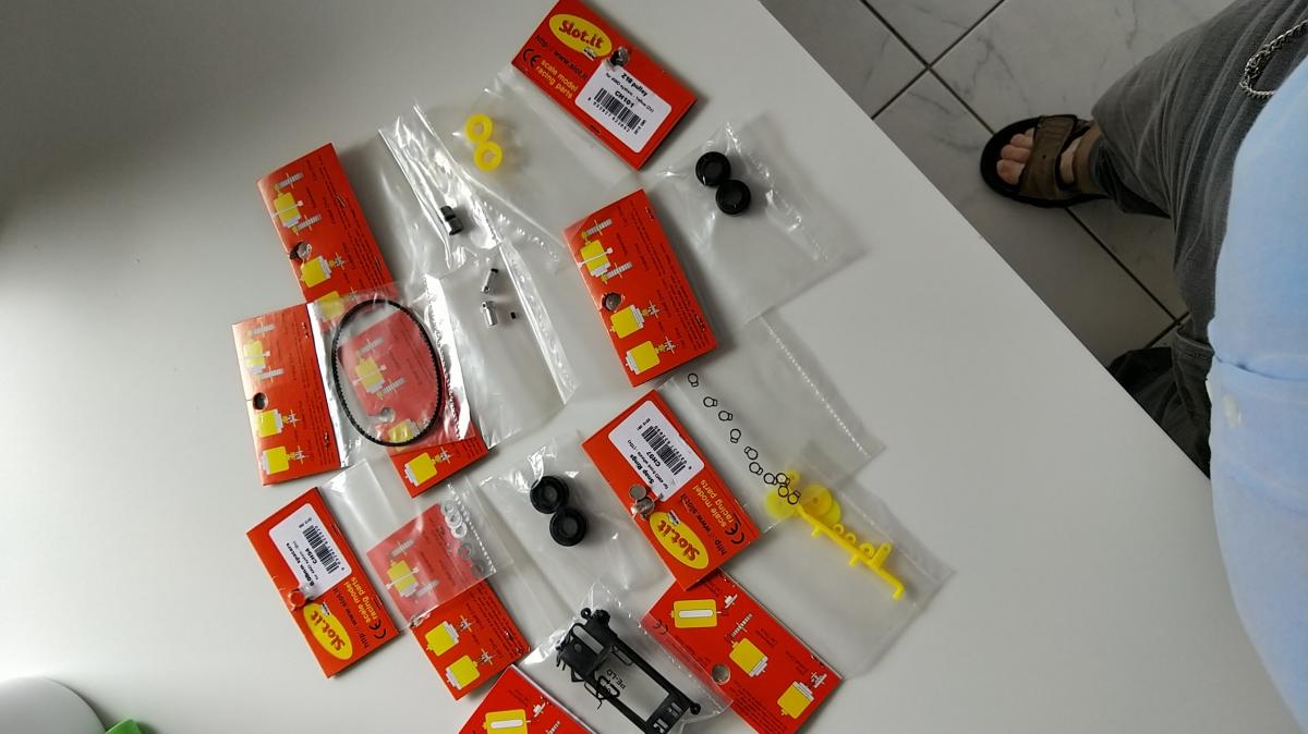

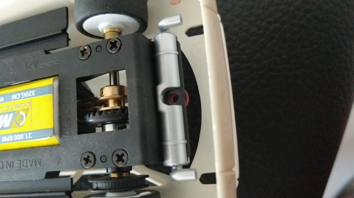

J'ai recu ce matin des pièces de chez SP Collectable (La boutique du slot) pour ce qui est du système 4WD de chez Slot it
Il y a donc l'un de mes 2 modèles en boite qui n'a pas trop souffert du temps au niveau des autocollants et le modele que j'ai trouvé, difficilement.
J'ai de suite enlevé les autocollants qui avaient mal vieillis et nettoyé complément l'auto après démontage.
les pièces recues ce midi :
J'en attends d'autre de chez Circuit de légende

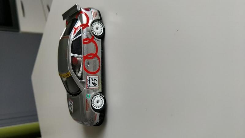

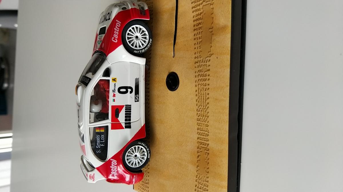

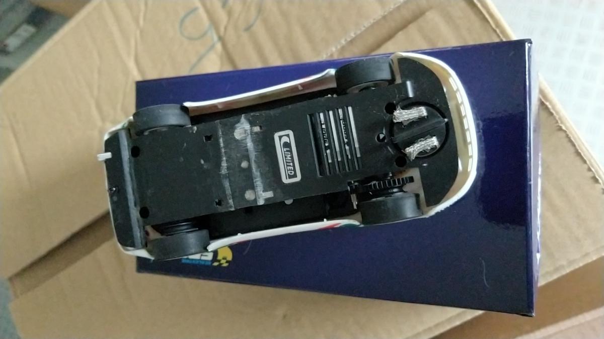

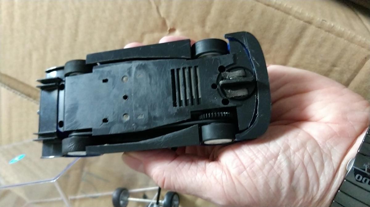

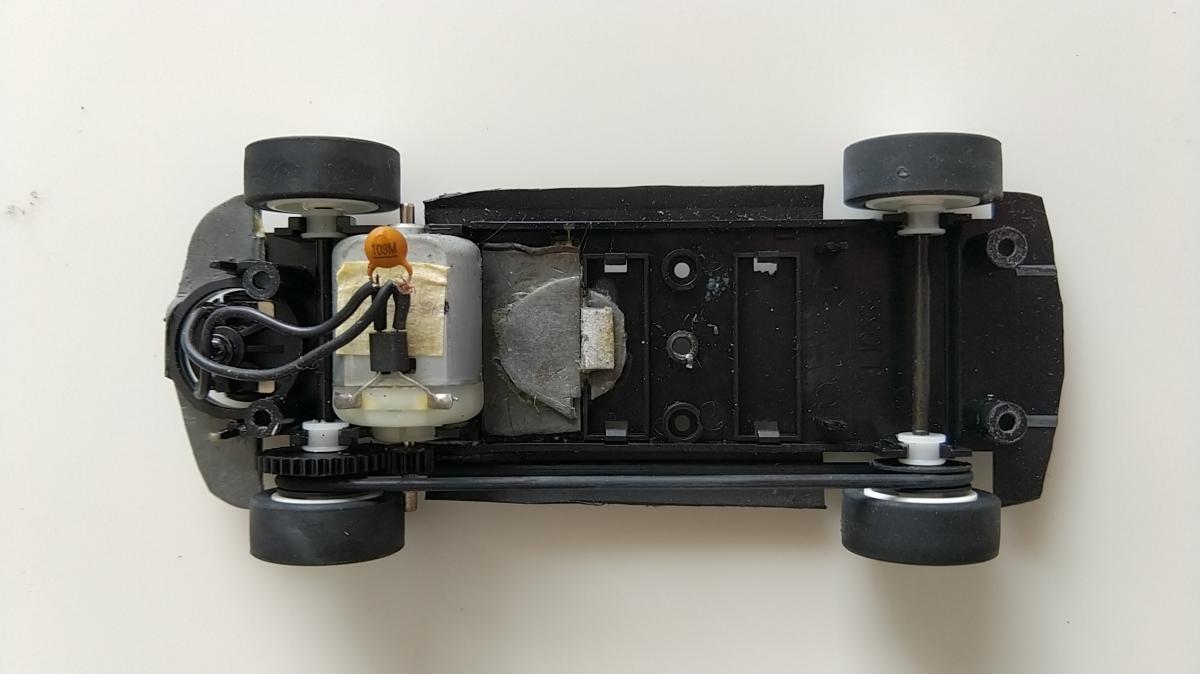

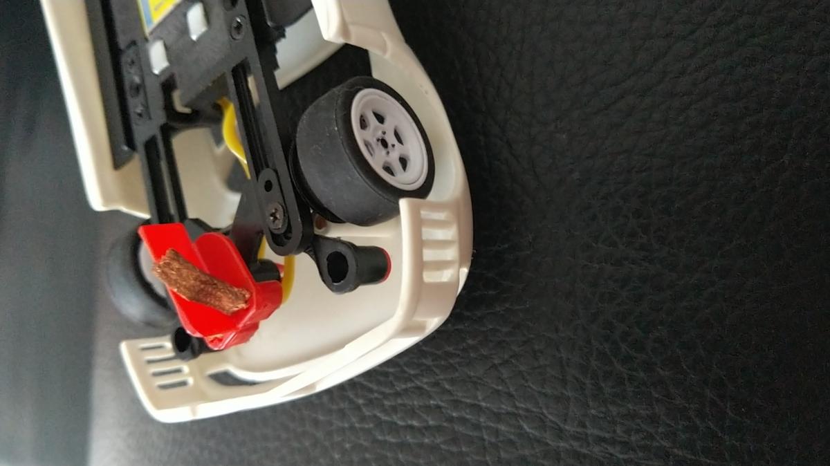

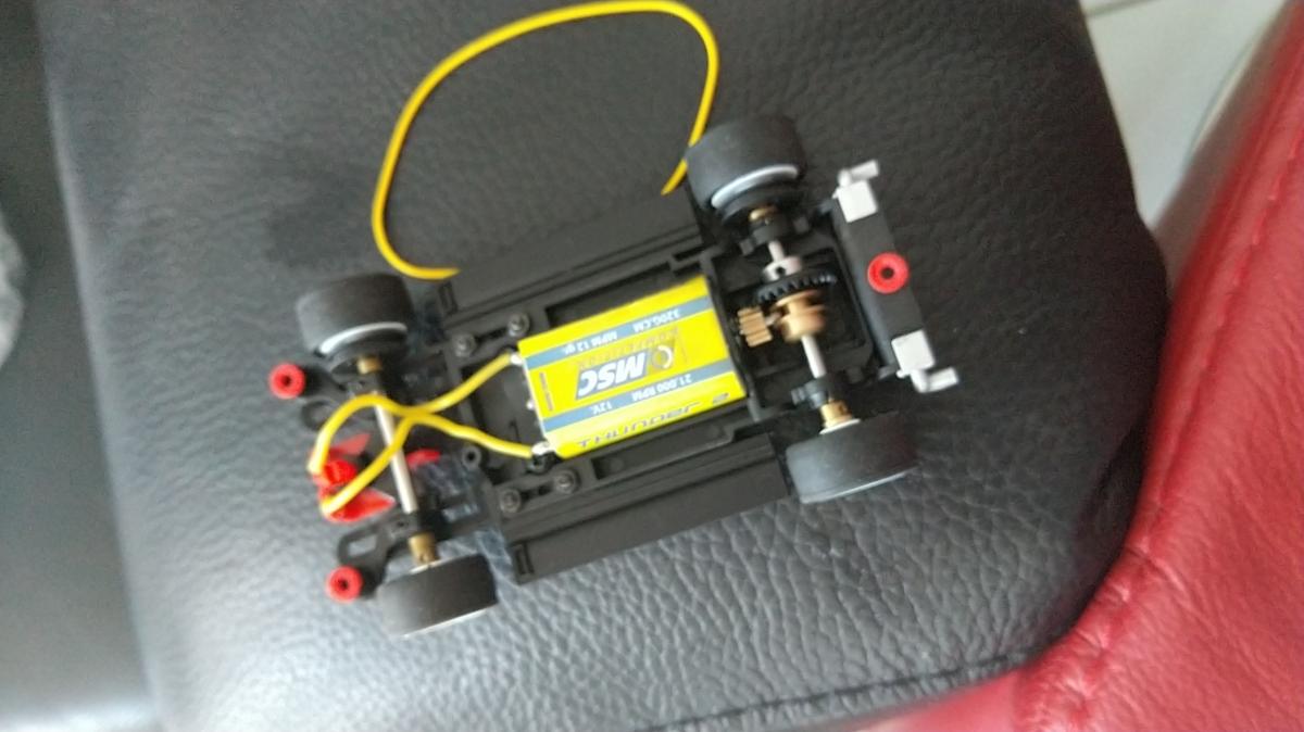

Là je vais faire une transformation à l'aide du châssis Scalextric de la Peugeot 307 avec le monter à l'avant et transmission par courroie aux roues arrières.
Comme sur cette photo :
et vue de dessous :
La courroie est retiré pou r ne pas la déformer

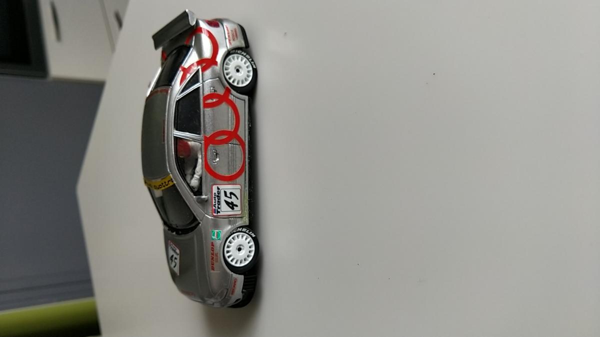

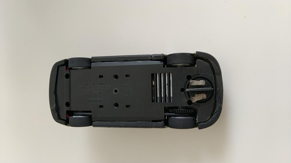

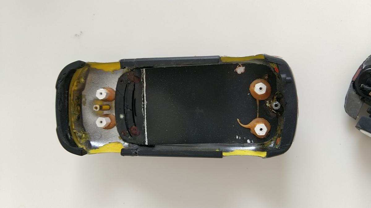

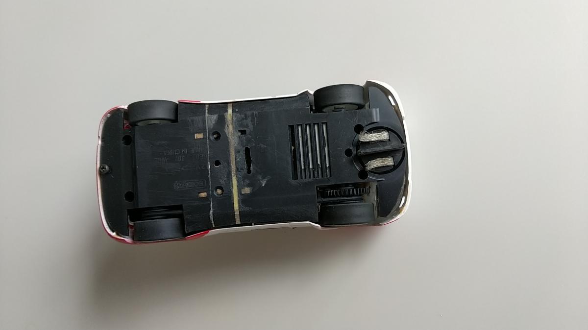

ou cette autre Audi TT
C'est un modèle monté avec la maquette de chez Revell sur le chassis Scalex traction
et une autre vue
La finition en photo n'est pas terrible mais je ne suis pas un fignoleur, et là ca ne se voit pas ... quand ca roule ou exposé
Pur ce qui est du roulage, ca marche bien. sans aimant
ca accélère, ca freine bien, le comportement est sain. Un peu de lest à l'avant
Il faut bien travailler sur la hauteur du guide par rapport au pneus avant et on a des autos qui marchent. dans le sinueux la relance est plus difficile; Il faut rentrer en force mais pas trop sans perdre trop de vitesse doser un peu la sortie (ou pas) et ca sort en patinant un peu
Sur le rapide, si l'avant passe l'arrière suit; C'est assez addictif comme conduite

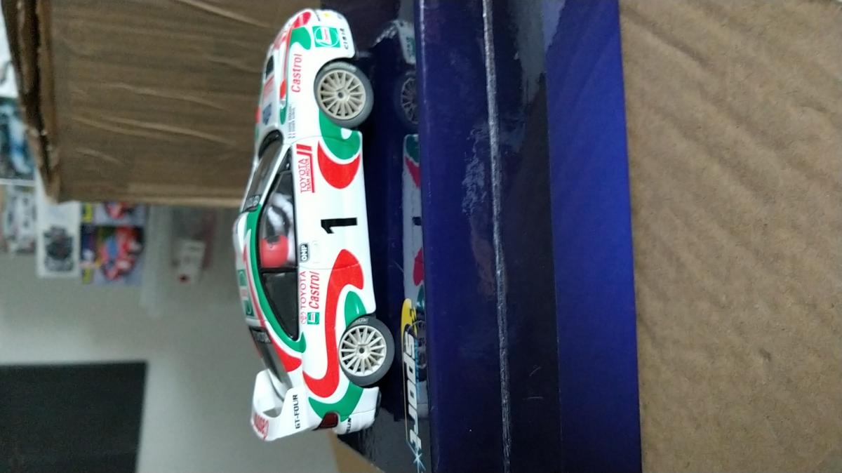

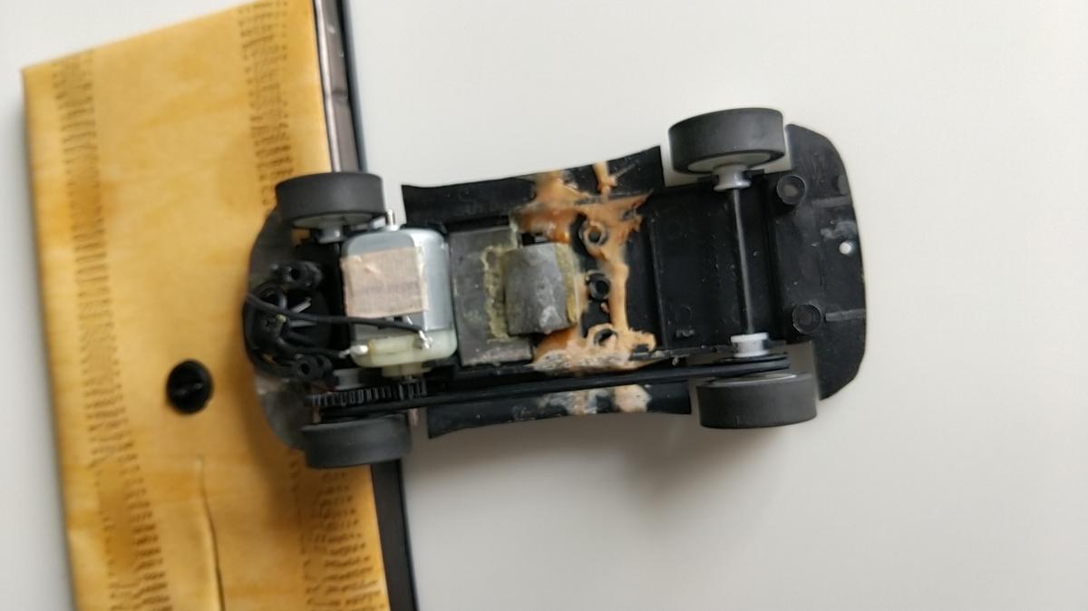

Voilà 2 autres réalisations en 4WD
La Toyota Corolla
Le dessous
L'intérieur
et la carrosserie avec les puits de vis ajoutés et passages de roues un peu limés

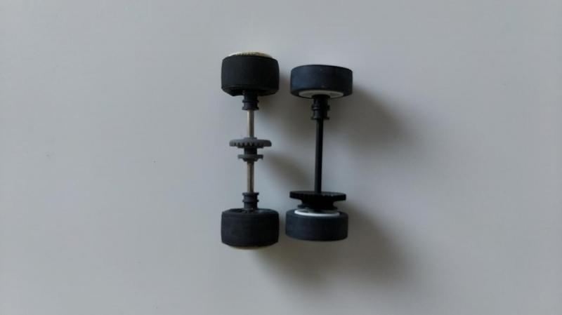

Le principe de réalisation est le même que pour les tractions
Seul problème la longueur du joint torique qu'il faut trouver. Jusque là je n'avais pas de problème car mon métier est ou était d'en fabriquer. On en trouve sur le net
Et il faut que je m'applique un peu pour la colle ...

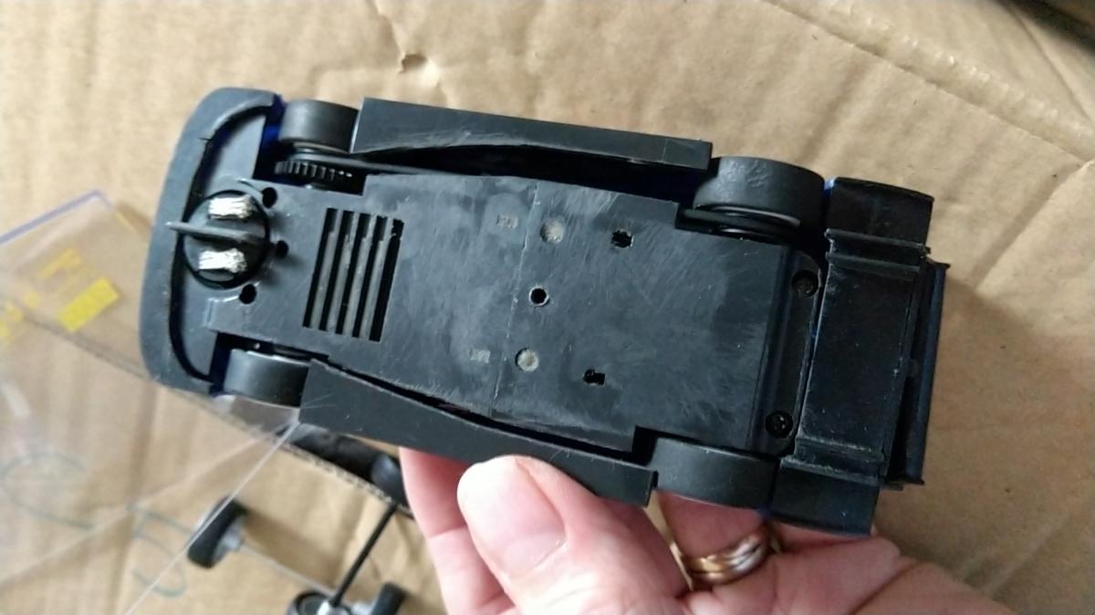

Une Scalex achetée ... il y a longtemps en coffret PROTEC à monter:
Le châssis a servi à motoriser une autre base Scalex; Un Nascar n°18 verte "Interstate Batterie" de Terry (ou Bobby?) Labonte

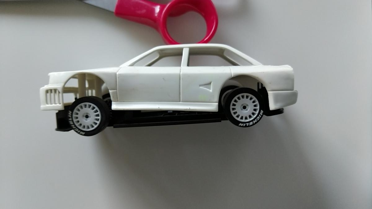

Voilà l'Audi campée sur ses roues :
Voila le dessous :
Et là on peut remarquer qu'il n' a pas de coupe; L'empattement est exactement le même que la Peugeot 307 !
Du boulot en moins!
L'intérieur :

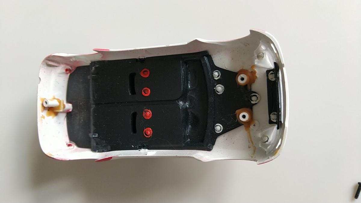

Et la carrosserie vue de l'intérieur :
Là peut remarquer les passages de roue bien limés pour la poser comme à l'échelle 1

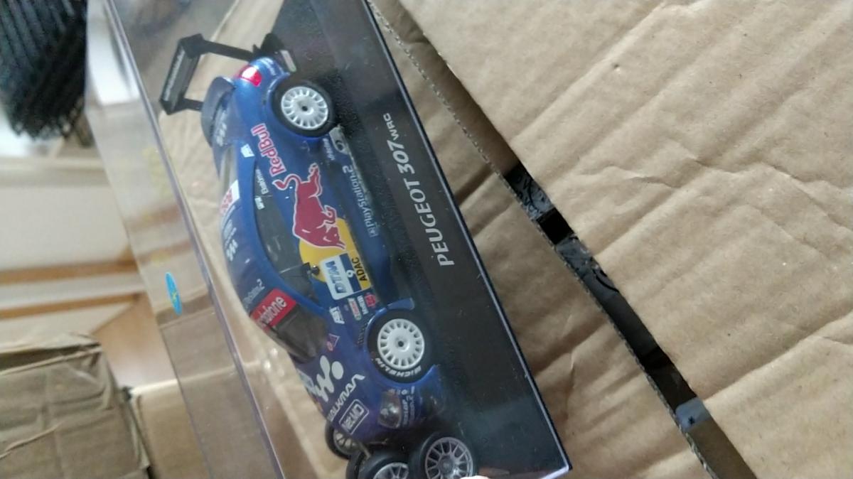

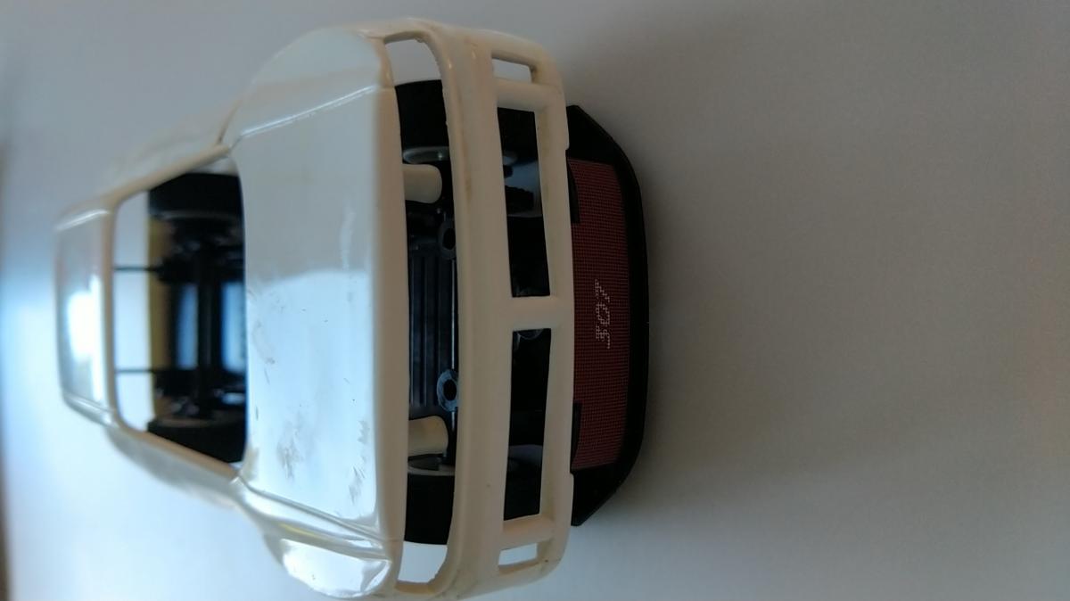

Voilà la deuxième étape pour l'une des versions. Celle avec le châssis de Peugeot 307
J'en ai trouvé sur le net Ebay chez un Anglais qui doit se demander pourquoi j'en achète ....
La première approche en sortant le composants Scalex
Les voies :
Sans surprise il va falloir élargir
Maintenant l'empattement peut être le même ?
Non pas de beaucoup mais l'empattent de la 307 est plus grand; Il faut le raccourcir!
Il y a aussi à couper la "grille" de radiateur et quelques petit bouts de plastique
et vue de devant :
Les puits de vis vont être à déplacer ou à créer

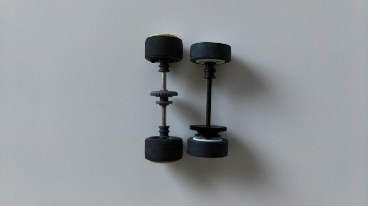

Cependant l'un des modèles sera équipé tout simplement des roulement à "sens unique" sur chacune des extrémité de l'axe des roues avant
Dans les pièces recues il y a 2 demi axes qui viennent s'enfiler sur l'axe avant. Ils sont serrés par 1 vis standard comme celle des jantes
ET là le système devrait fonctionner. Il restera certainement à refire un support de train permettant d'ajuster la hauteur du dit train avant

Le seul gros travail va être de refaire l'emplacement des puits de vis
A l'avant :
Ca tombe pas loin mais c'est pas bon. Ca devrait être assez facile
A l'arrière par contre :
La fixation n'est pas sur la carrosserie mais sur ce qui sert à l'habitacle....
