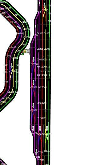

Je voudrais me faire un circuit en 4 voies avec Oxigen et j'ai vu ce type de montage pour les stands, je trouve cela super chouette mais est-ce possible :
Avoir 4 voies pour la course mais avoir des rails digitaux pour les stands et pouvoir changer de voie si plusieurs voitures au stand ?

J'ai entendu dire que Oxigen 4 voies, là c'est pas un 4 voies ni un 6 voies ,
Mais du coup les 2 voies de stands sont commandées sur la 4 èmes voies ????

Hello,
Qu'entends tu par commandée ?
Alimentée oui mais commandée non.
C'est ta voiture qui donne l'ordre de changement de voie, pas ton Rail...
Et c'est ta voie piste qui va alimenter ta voie stand.

En fait je connais pas grand chose sur Oxigen, d'où mes questions bêtes pour certain mais j'ai besoin d'avoir des réponses car je vais pas tarder à le monter et je voudrais être sûr de mon tracé de circuit.
Donc oui 4 voies + 2 autres voies ( stand) si je comprends ce que tu me dis
c'est l'alimentation de la voie n°4 dans mon cas qui vas alimenter les dites "deux voies stands " mais ayant un gros doute je préfère avoir une réponse de vraie pro .
