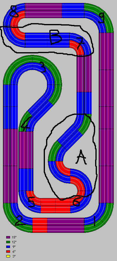

ta ligne droite va etre un peu juste en categorie "rapide"
autant en rajouter une en supprimant les spaguettis en A
tu pourrais aussi remanier la zone B pour qu"elle soirt plus harmonieuse.
pourquoi ne pas inclure une courbe radius 12-15 en tomy (tu n'as que du 6-9 et du 9-12) , ça ajouterait un peu de varieté ?

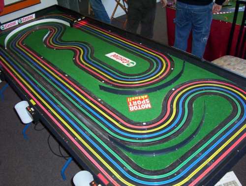

J'ai gagné le championnat d'Allemagne en 2004 sur une piste assez semblable a ton projet . C'etait avec des Tyco 400x2 (rapides) et c'etait assez eprouvant . La piste etait toutefois tres selective et interessante.
Au 1er plan , l'enchainement des courbes est plus beau que le tien en zone B

J'ai choisi ce plan sur un site US car il est conforme à l'emplacement et au plateau prévu .
Pour les courbes , j'ai des 9" et 12" en Afx et Tyco ( j'ai trouvé les rails de conversion )
Mais je regarde pour tes modifs

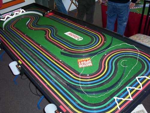

essayes de faire un esse comme ça (zone C) avec du radius 12-15 voire meme en 15-18 . Le radius 18 repro tomy a beaucoup baissé aux usa...
les petites droites en zebras etaient tres difficiles . Pratiquement impossible de remettre à fond avec des tyco440 sur les 2 pistes interieures (j'ai essayé mais je sortais trop). Sur les pistes exterieures , c'etait jouable mais pas à chaque tour car ça reclamait pas mal de concentration...
Donc sur ta piste , ces tronçons seront un sacré challenge en categorie "rapide"
Pour les voitures , j'en reste aux magnatraction , xtraction et tycoHP7 en categorie lente .
Aurora G+ pour categorie moyenne (pas tres interessante)
tyco 440 et tomy turbo en categorie rapide.
lifelike , tomy super G+ et tomy srt , je pense que tu peux oublier sur ta piste , c'est trop collé .
La scalex , je la mets en cat "moyenne" mais elles sont pas tres marrante a conduire . En plus faut bien ajuster les tresses (un comble pour du HO ! )
