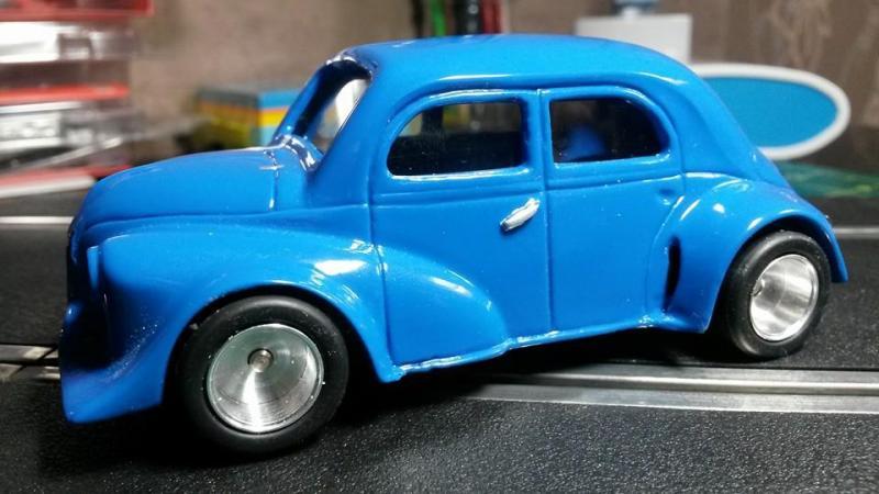

Tu l'a vernie avec quoi?
mickano07
Date du message : jeudi 12 juin 2014 à 19h34
que dire a part ,merci.
frogw650 :elle est pas encore verni , la je me tate a savoir si je rajoute de décalque ou pas .mais une fois décider je vais la vernir avec du verni motip...

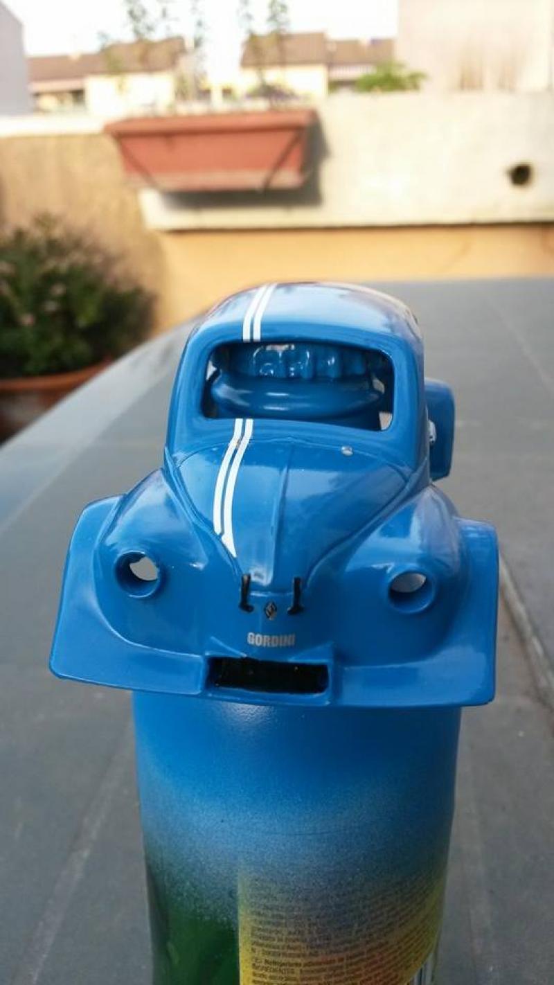

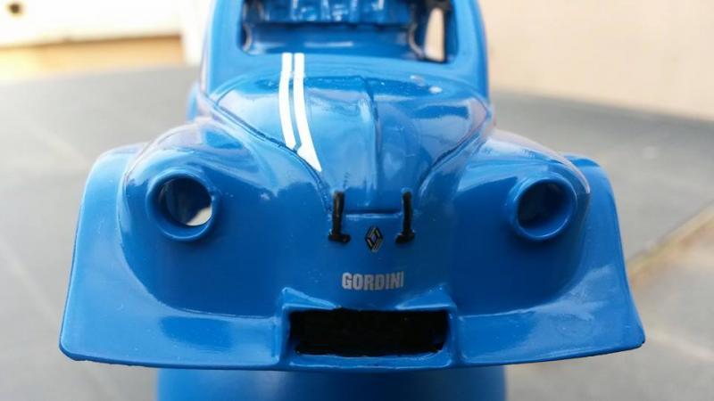

mickano07
Date du message : jeudi 12 juin 2014 à 19h47
voila quelque photo plus joli ...

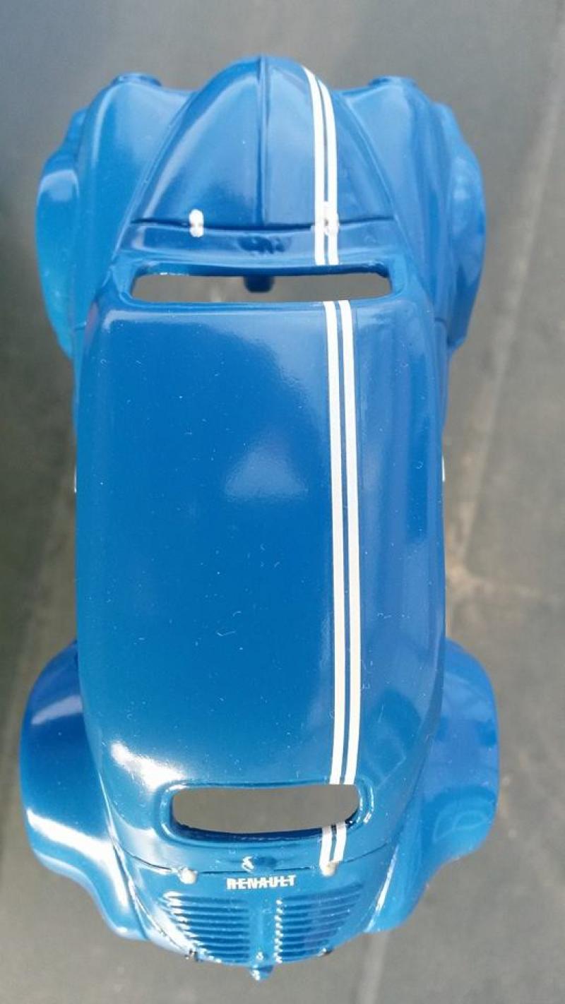

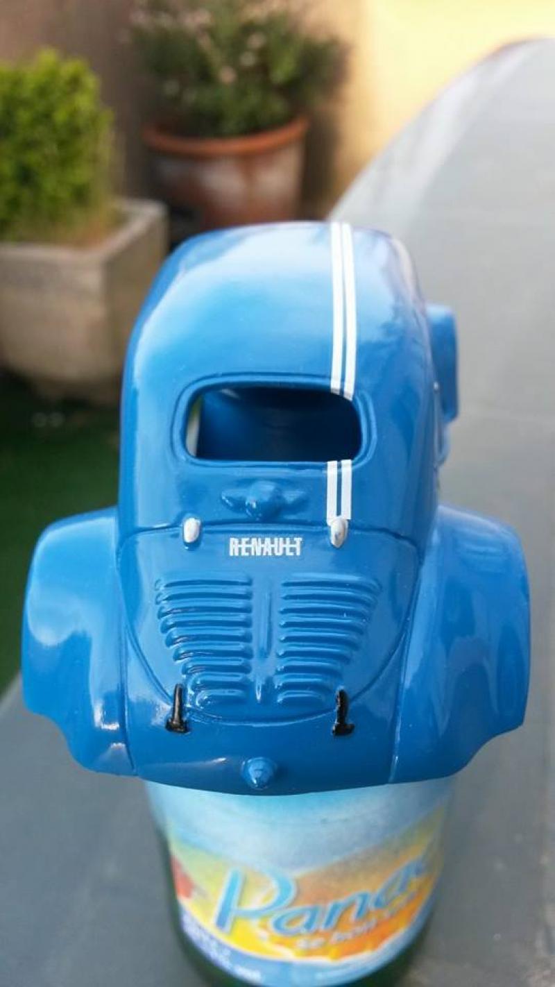

mickano07
Date du message : vendredi 13 juin 2014 à 21h34
en mode verni .........qui sèche.
mickano07
Date du message : samedi 14 juin 2014 à 19h24
verni sec ...et châssis presque fini
Message modifié le samedi 14 juin 2014 à 19h25 par mickano07

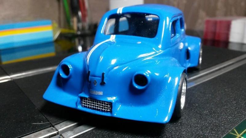

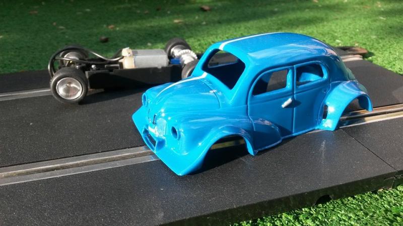

mickano07
Date du message : mardi 17 juin 2014 à 19h05
mariage en préparation...bientôt des nouvelles (en photos) .

tu as fait un travail remarquable, elle est vraiment trés chouette..je vois qu'on travaille avec les même support "canette de bière"

mickano07
Date du message : mardi 24 juin 2014 à 21h53
merci...
perso j'ai rien trouver de mieux que le support canette pour le moment.

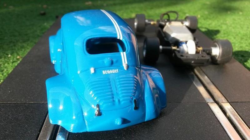

mickano07
Date du message : dimanche 29 juin 2014 à 19h40
voila le mariage est consommer.
en plus ,j'ai même fais venir car-glouch pour les vitres...

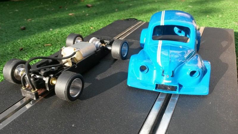

mickano07
Date du message : dimanche 13 juillet 2014 à 08h28
voila ,elle roule mais elle chasse du cul (les roues patine et elle mes de grand coup de raquette) ,help que doit je faire et surtout pour le faire bien???
simamine
Date du message : dimanche 13 juillet 2014 à 08h54
Si elle chasse c'est qu'elle manque de motricité.
Soit tu baisses ton voltage, soit tu leste un peu ton train arrière pour le plaquer à la route.
Puis vient la question des pneus.
nolan
Date du message : dimanche 13 juillet 2014 à 09h14
faut lester, j'ai du lester mes Dauphines...perso j'ai découpé une feuille de plomb en morceaux que j'ai collé le plus bas possible dans l'espace du chassis ou viens le loger la couronne, puis un peu partout où il est possible d'en mettre, j'ai oublié de prendre le poids du lestage, mais j'ai quand même du les lester un max et j'ai aussi intercalé un rectangle de plomb au niveau du plat de carrosserie ou viens se fixer et visser le chassis a l'arrière..là j'ai déjà 1g5.....comme ces autos sont trés courtes, ça leur permet un peu de glisser un minimum dans les épingles serrées sinon c'est le tonneau assuré.....tiens nous au jus de tes essaies de lestage. bon weekend a tout le monde.

nolan
Date du message : dimanche 13 juillet 2014 à 09h18
oui Simamine a raison, le choix des pneus est important lui aussi, mais de toute façon tu seras obligé de lester ...par contre a redémonter, place un pilote, se serait plus réaliste....

mickano07
Date du message : dimanche 13 juillet 2014 à 20h04
merci pour les réponses
-pour le voltage je suis descendu jusqu’à 7v (et du coup pas marrant du tout)
-le leste je vais teste, mais peut tu m'en dire un peux plus Nolan sur le poids de tes 4cv pour me donner une idée...
-pour les pneus j'en est teste plusieurs (il y a eu du mieux mais pas encore ça)
-pour le pilote sa va venir ,si je trouve un pilote qui va bien et une solution pour le monter facilement (si des idées ou des photos je suis preneur...ainsi qu'un pilote ???)
Message modifié le dimanche 13 juillet 2014 à 20h12 par mickano07
nolan
Date du message : mardi 15 juillet 2014 à 09h52
salut Mikano,
ce ne sont pas des 4cv, mais des dauphine, donc un poil plus longues...là je n'ai pas de balance pour les peser, je te dis ça des que j'en ais une....mais ça ne me diras pas le poids du lest car je n'ai pas de dauphine non lestée pour comparer...mais elles me paraissent assez lourdes quand même.

mickano07
Date du message : mardi 15 juillet 2014 à 19h35
alors ma piste est une scalextric et de toute petites taille...mais je vais teste avec du plomb de pêche...
et ou trouvais des feuilles de plomb ???
nolan
Date du message : mardi 15 juillet 2014 à 22h29
pour la feuille de plomb, perso je l'ai trouvée dans la cave de mon père, je ne sais pas du tout où il se l'était procurée....sinon le plomb de pêche est a mon avis une trés bonne idée, tu peu déjà poser de la pâte a fix et les coller dessus ça te donneras une idée avant de les coller vraiment....sinon le plomb ça se fond facilement et tu peu couler une petite plaque de 1 ou 2mm d'épaisseur que tu pourras facilement découper..par contre utilise une vieille casserole "sacrifiée" et fait ça en extérieur car les vapeurs sont nocives...sinon vas voir chez des "ferrailleurs" tu trouveras ton bonheur, ils doivent bien avoir du plomb...!!!
autre idée encore....si tu as un pote qui vent des pneus et équilibre les roues...
