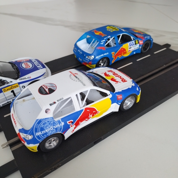

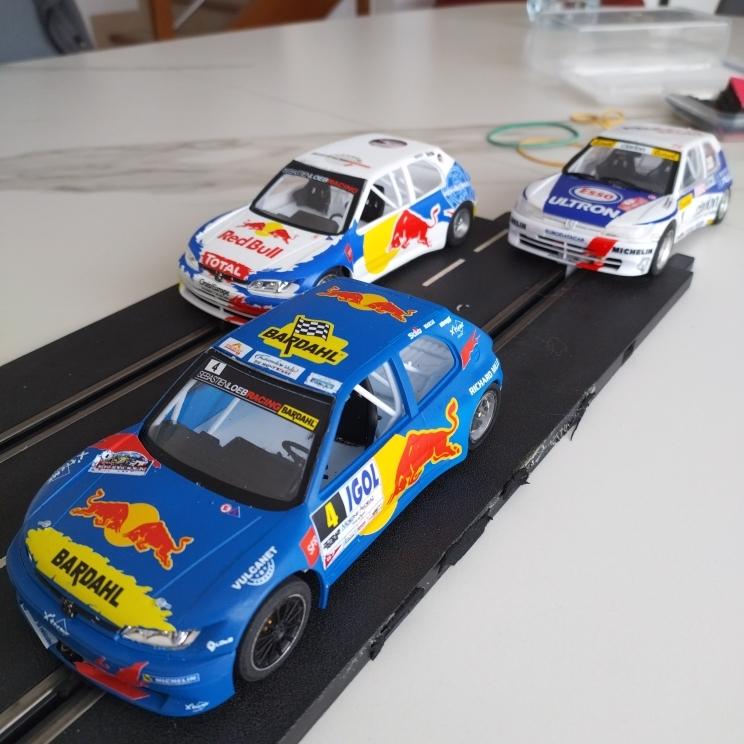

Voici les petites copines de la première version de F. Delecour, celles de S. Loeb :
Le bleue et la blanche
vue de derrière :
C'est l'auto de S; loeb dans 2 livrées différentes au rally du Mont Blanc je crois

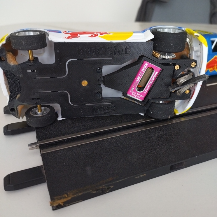

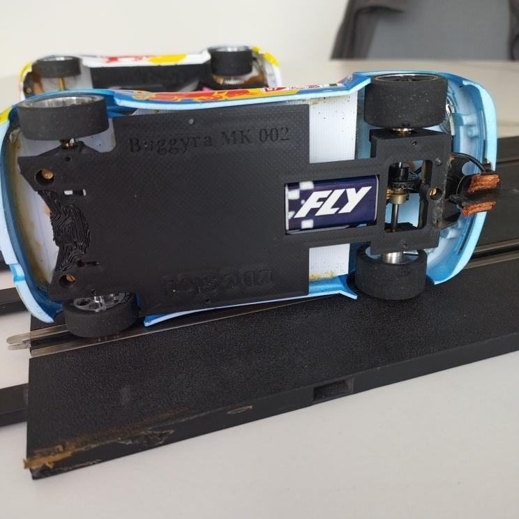

Pourquoi en avoir refait2 autres versions? Le travail de Imagilles m'a rendu très curieux et j'ai eu envi de voir ce que ca donnait avec des chassis plastique 3D
Ces châssis sont des châssis 3D destinés aux camions Fly. Réalisées par CDC Slot
Pourquoi en avoir fait deux ? Je voulais tester 2 configurations de chassis
En ligne comme celle de Imagilles
C'est le châssis destiné au Buggyra MK002 qui s'adapte parfaitement à l'empattement de la 306
et en AW :
C'est le châssis du SISU là aussi parfait en empattement . Les supports arrières sont par contre juste mais ca passe
Sur les 2 versions on peut régler la hauteur des trains arrière. Sur la bleue le train avant se regle
Sur la blanche l'offset du berceau est de 2.5!
La blanche à des roues avant de GTR BRM et la bleus celles d'une Megane
A l'arrière c'est de la recup 1/24 pour l'instant. Mais sur ces tractions le choix des roues arrières est important
D'entrée la motricité des 2 autos est très bonne. Le poids en moins se fait sentir de suite. Une fois que les pneus arrières ont fait quelques tours, ou bien nettoyés ca passe en virage plus vite que le chassis BRM. Les autos sont vives.
Ce que l'on voit sur les videos de Imagilles se ressent immédiatement. L'auto s'incrit bien à l'entrée et il suffit d'accélérer pour que ca sorte, l'arrière suit. Les autos deviennent rigoureuses, peut-être moins amusants qu'une propulsion et on se prend très vite à vouloir augmenter la cadence.
La bleus avec son petit moteur Fly marche très bien. La puissance est plus limitée et il n'y a pas de défaut de motricité et est facile à emmener. La blanche manque un peu de réglage mais les premiers roulages sont prometteurs

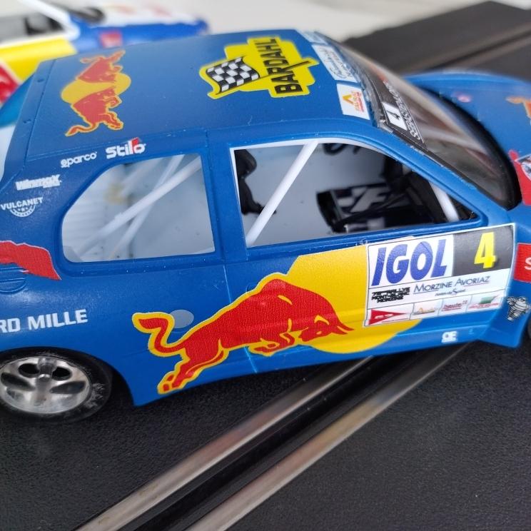

Détails de l'habitacle placé un peu bas dans le bleus. Je l'ai découpé après.
