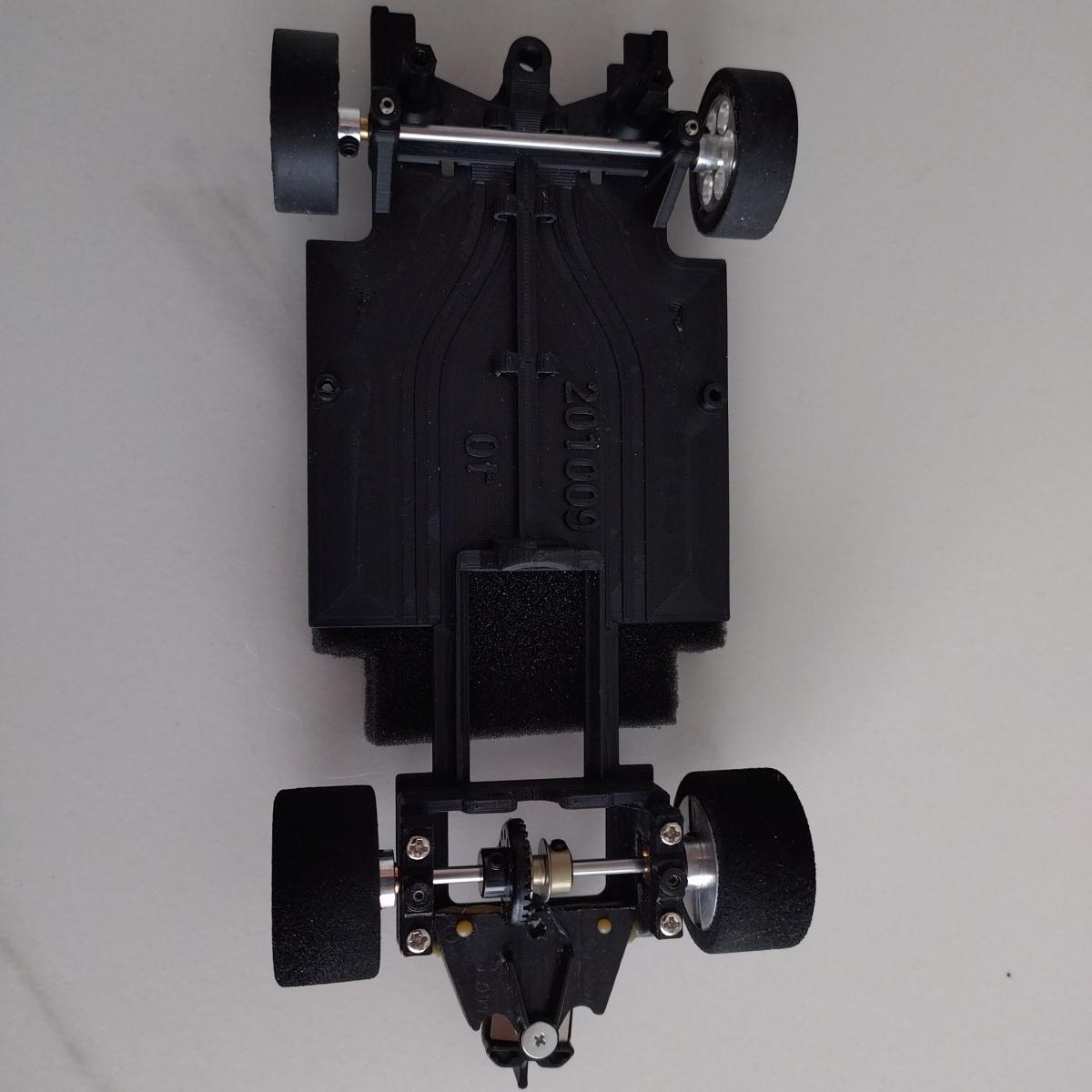

Imagilles m'a impressionné avec le choix d'un chassis camion!

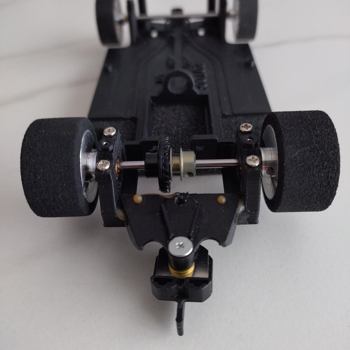

Je me suis donc lancé dans la même fabrication :

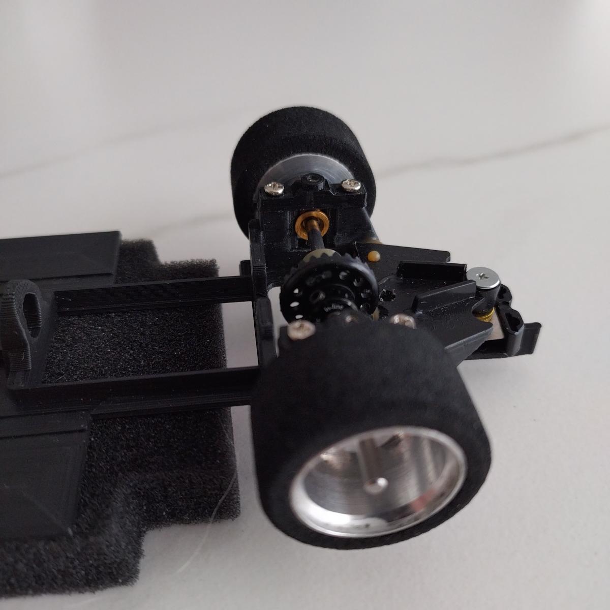

J'avais un chassis de Sisu je crois. Et même un CDC pour Sisu. Ce chassis à l'avantage d'avoir les trains avant et arrière réglables en hauteur.

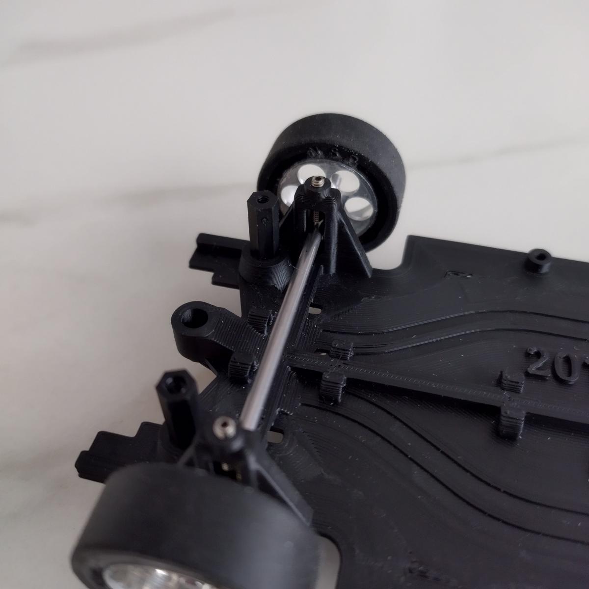

Je ne penses pas le couper il a l'air d'être à la même dimension d'empattement. Je triche un peu avec le diamètre des roues arrières et la hauteur de caisse (plus haute à l'arrière).
Le train avant
Le train arrière

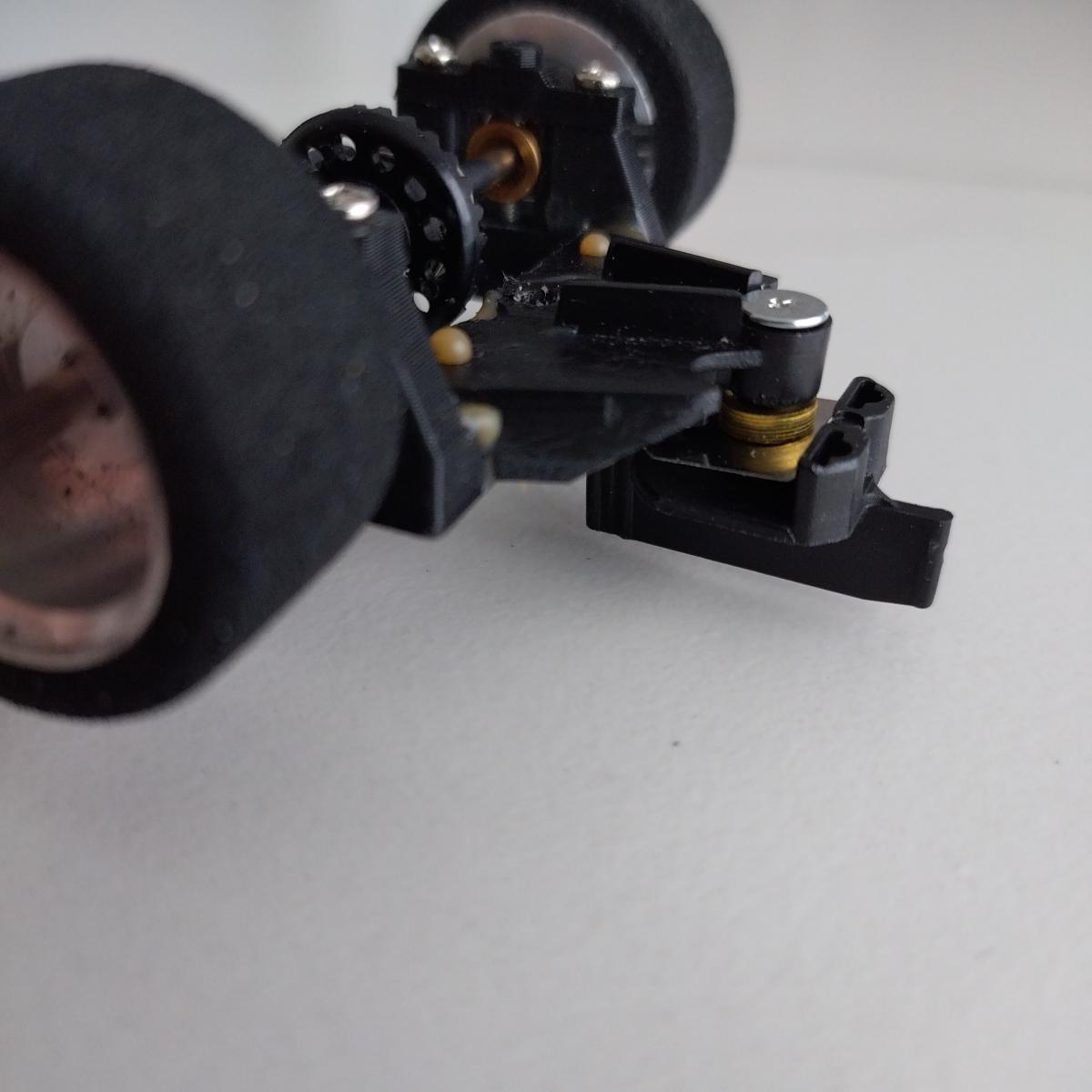

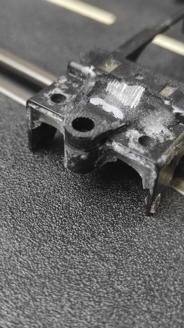

restait le guide à fixer. J'ai couper le support du chassis Fly et je l'ai coller à l'avant (enfin l'arrière du chassis dans son ancien emploi) juste devant la couronne.
J'ai eu de la chance car en hauteur je m'en sort bien grâce un petit empilement de rondelles et platine bien adaptées
Vue de devant
Le détail du montage du guide
Il repose en "2 étages". Là c'est l'empilement maxi car les tresses ne sont pas montées. C'est rigide et le guide n'a pas de jeu.
Je m'en sort bien car j'ai coupé, collé le guide un peu comme ca venait

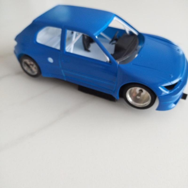

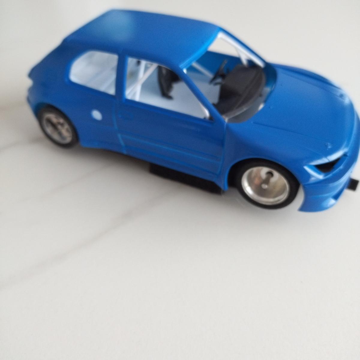

Et avec la carrosserie posée
Bleue, une des 2 versions avec la quelle Loeb est sorti (Mont Blanc ou l'autre course?)
