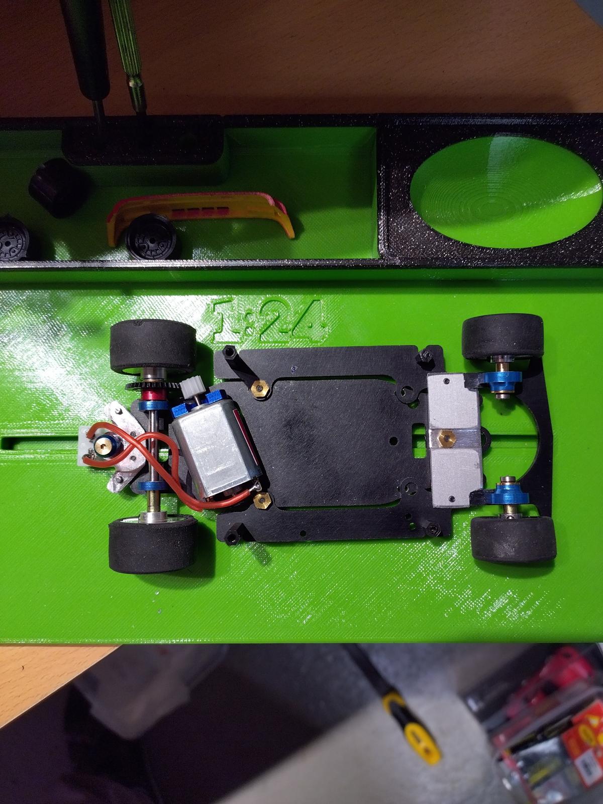

Je suis parti sur un châssis de BMW 2002 Ti de chez BRM que j'ai "retourné". J'ai mis un support de guide à l'arrière qui est devenu l'avant
J'ai repercé des trous et fabriqué un support à ce qui est devenu l'arrière pour suspendre le châssis
voici la première photo

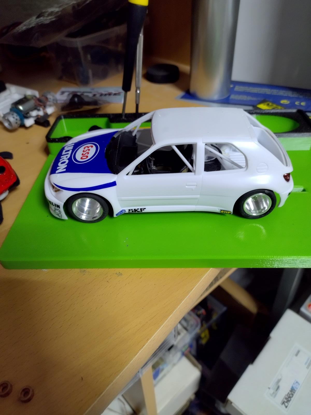

la base est une maquette "NUNU" et effectivement sans peinture.
N'étant pas trop "adroit" avec la peinture je suis parti du principe de ne réalise que des livrées à base de blanc.
Là c'est blanc et il n'y a que des decals à ajouter.

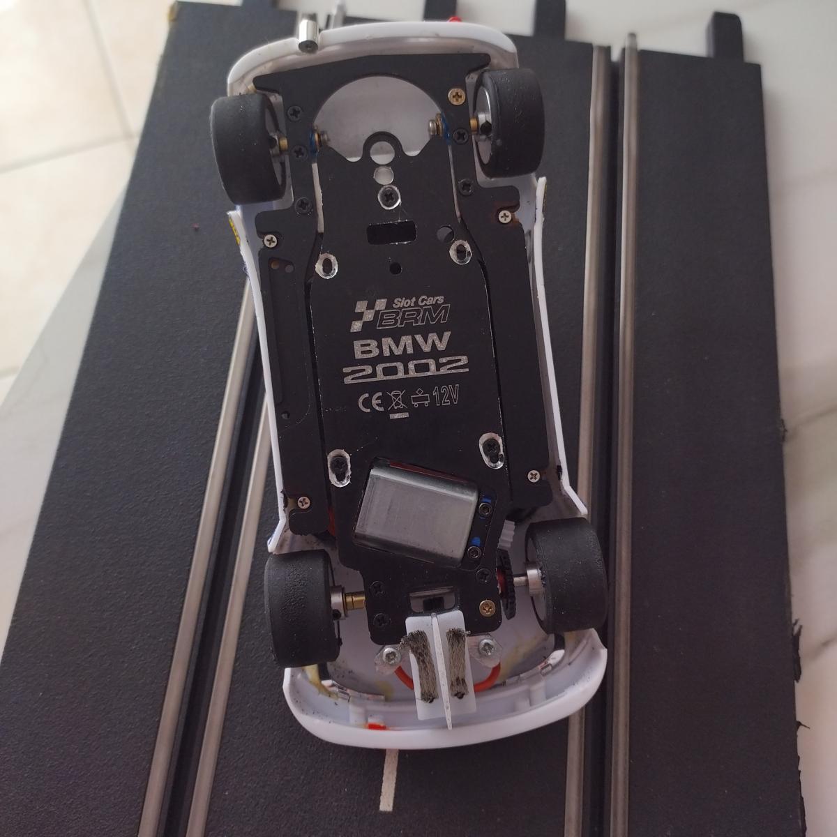

Et le début du travail

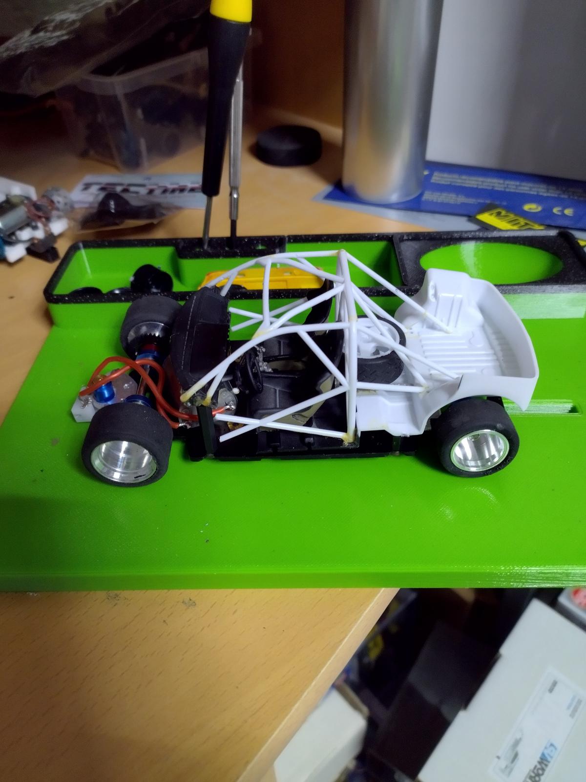

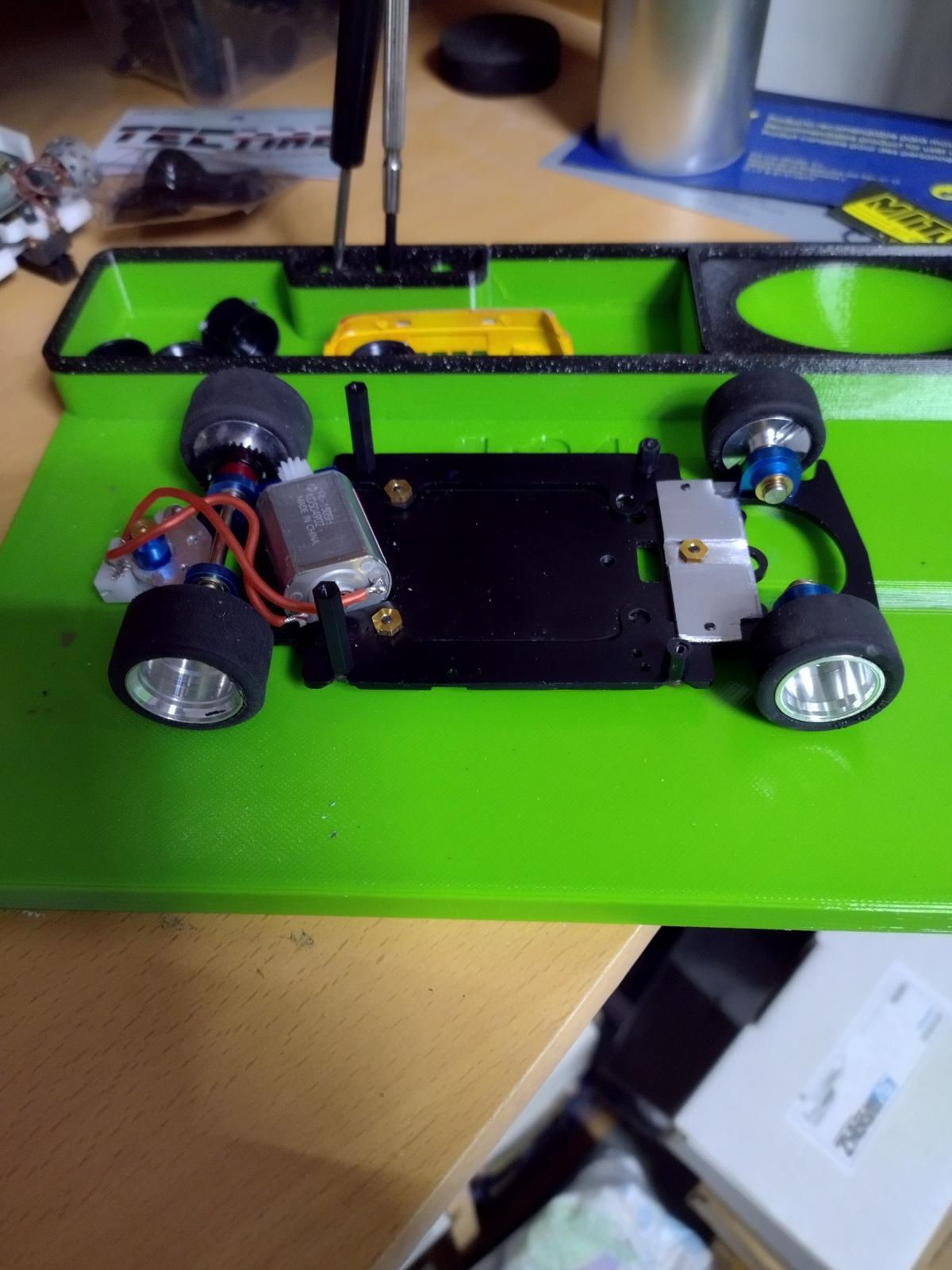

La modif du châssis :
Voila on distingue la platine qui supporte la partie avant flottante du châssis BMW. Il oscille donc sur 3 points au lieur de 4
Ca me facilite le reperçage de nouveau trous (je n'ai que grosse perceuse sur pied assez peu précise ...mes trous ne sont pas beau). Investissement à venir
Le choix du châssis s'est imposé par rapport à celui de l'Autobianchi car la hauteur de roue impose de changer les supports et repercer avec la précision des 2X4 trous des supports de roue arrière avec des cales pour mettre des roues plus grandes j'ai pas osé... sur ce modèle
Le châssis BM<w était à peu près à la bonne hauteur avec les pièces du guide fabriquées
Les roues sont celles d'une Mégane pour l'avant et l'arrière.
Pour l'avant ca devrait tractionner au mieux. A l'arrière avec le carrossage négatif j'ai déjà une petite expérience avec le même châssis rallongé pour une carrosserie Carrera d'AUDI DTM des années... 1990 Les premières DTM
Il me reste à voir comment je vais coller le châssis. Pour l'instant j'ai des éléments en nylon hexagonaux me permettant de les visser au châssis et les coller sur le maquette. Mais là c'est plus compliqué car à l'avant ca va se coller sous le TdB et à l'arrière sur le plancher.
Je vais prendre mon temps pour ajuster les hauteurs qui ont l'aire pas mal et finir la carrosserie (vitres...etc) pour achever le collage

Voilà une autre vue du châssis :
J'espère qu'elle va être performante malgré le poids embarqué
Je la trouve très existante comme voiture et j'espère que le ramage sera à la hauteur du plumage (c'est comme ca la citation?)
Pilotée par F. Delecour ou S. Loeb c'et toujours un grand plaisir de la voir rouler. Et j'espère qu'il va en être de même sur mon circuit
C'est gros pneus à l'avant ca me fait déjà rêver. Il faudra j'espère devoir mettre un plus gros moteur

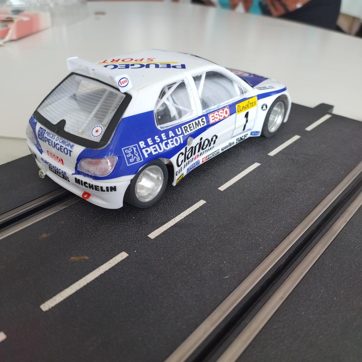

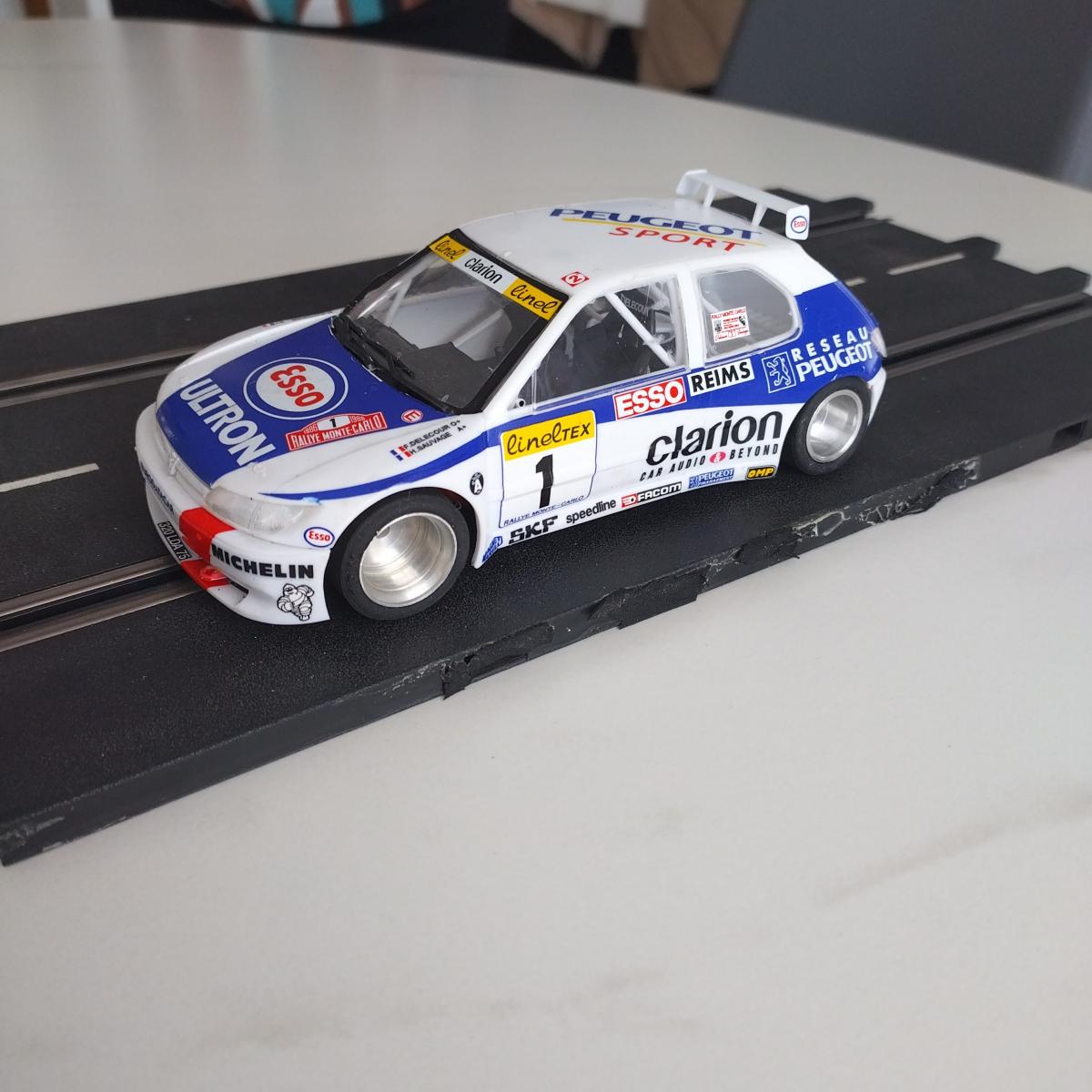

Je suis revenu sur cette auto pour la finir!
La finition est médiocre mais l'allure générale sur piste me contente
Il me reste à peindre les feux arrière. Je croyais qu'en peignant l'interieur ca suffirait
Et le chassis :
Un BRM de BMW 2002 Ti monté à l'envers et la partie centrale à l'envers aussi. Il m'a fallu ajouté un support de guide. Je n'ai pas une perceuse assez précise d'où les trous "pas terribles"
Les roues avant sont celles d'une Mégane et l'arrière celles de la 2002 Ti
Je l'ai essayé sur le grand circuit de Caudan. Le comportement est très sain. Mais le guide demande à être positionné plus bas. En augmentant le rythme elle part en s'extrayant de la fente.
Sion les accélérations sont moyennes et pas beaucoup de frein la faute à une démultiplication trop longue; Celle d'origine, mais avec ces grandes roues...
Avec cette auto sitôt que le train avant est engagé on peut accélérer franchement et l'arrière suit automatiquement. Faut que je comprenne le fonctionnement de ce chassis qui est à l'inverse de l'origine.: C'est l'arrière qui tient la carrosserie
Franchement je suis agréablement surpris
Je vais en monter une autre mieux finies extérieurement mais un habitacle "plat" et le buste d'un pilote, elle sera moins lourde. Mais dans cette configuration le comportement est déjà très bon.
Je vais raccourcir la démultiplication, baisser le guide et le chassis. Et peut être un moteur plus puissant...
A suivre

Pour l'empattement voici les valeurs :
BMW = 104mm
306 = 107mm
Pour la 306 tu as tout bon et visiblement BRM a triché pas mal!
J'ai donc du repercé avec une perceuse pas adaptée et donc un peu galère. (J'ai même une mini BRM transformée en traction (??!!! ?? un comble) sur la base d'un chassis d'Autobianchi TTS)
Sur le circuit de Caudan le comportement est bon. Je ne l'ai pas comparé aux autres mais cela ne va pas tarder.
L'Autobianchi elle roule très bien mais manque un peu de vitesse de pointe chez nous. Il faut aussi adapter son pilotage : rentrer plus doucement en entrée de virage et sitôt engagé on peut mettre à fond et l'arrière suit.
Elle tient bien sa place par rapport aux autres TTS et BRM
A suivre
