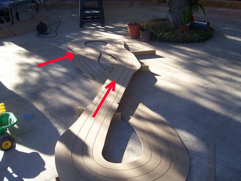

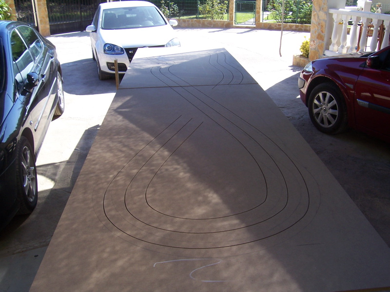

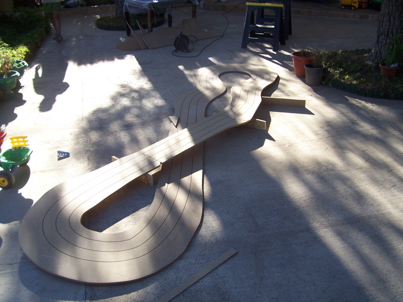

Salut defray Bravo elle est superbe , elle mesure plus ou moins 1,20m x 5m non
la partie de bois à l'extérieure du "pif-paf" en haut à gauche de tes photos ne me parais pas très large, c'est fais exprès pour la déco à suivre , sinon, tu n'as pas peurs que sa fasse juste, surtout sur le virage avant la ligne droite En parlant de déco, j'ai hâte de voire se que tu vas nous concocter cette fois Bon courage pour la suite
salut bouvier,
oui,les mesures sont les mêmes que la précédente 4,80X1,20
pour le "pif-paf"....je pense que ça va l´faire.. j´ai mis en travers une 1/24 pour tracer les bordures. si c´est juste,je rajouterais un bout de medium.
pour la déco....et bien....j´vais faire simple!!...comme d´hab´!!!  [url=http://defslotblog.blogspot.com/][img]http://img217.imageshack.us/img217/5613/1002187copiaxm6.jpg[/img][/url] Auteur Message Date du message : dimanche 5 octobre 2008 à 22h06

| defray a écrit : | pour le "pif-paf"....je pense que ça va l´faire.. j´ai mis en travers une 1/24 pour tracer les bordures. si c´est juste,je rajouterais un bout de medium.
pour la déco....et bien....j´vais faire simple!!...comme d´hab´!!! ma crainte pour le "pif-paf" c'est que les voitures restent parfois en travers, même après être sortie du virage et la zone de dérapage me parais un peu courte, mais sa vient peut être de l'angle de la photo Pour la déco  Auteur Message defray Lord of the ring
Genre : Masculin Masculin Inscription : 04/01/2007 Messages : 1.448 Piste : scalex,Mg vanquish. Nombres de voitures : 2 ans
Date du message : dimanche 5 octobre 2008 à 23h53
| bouvier a écrit : | |
je ne sais pas si je comprends bien ce que tu veux dire.....
 tu parles de ce virage!!?? ..je te mets aussi le sens de roulage. p´tain!!c´est malin!!..maintenant j´ai un doute!
je ferais une photo demain,vue de dessus.  [url=http://defslotblog.blogspot.com/][img]http://img217.imageshack.us/img217/5613/1002187copiaxm6.jpg[/img][/url] Auteur Message GACHETTES Lord of the ring
Genre : Masculin Masculin Inscription : 23/12/2005 Messages : 1.447
Date du message : lundi 6 octobre 2008 à 00h05
Salut Defray
premiére constatation , il fait beau en Espagne
ça m'a l'air sympa ce projet , mais moi aussi j'ai un doute , le 1/24 va pas aimer ton pif paf
( je pense que le rayon ext , devrait être celui de l' intérieur )
ou alors la photo n'étant pas du bon coté , on ne peut pas bien juger peut-être
il est encore temps de rectifier , d'autant que le bois ça te pose pas de probléme  Auteur Message Attila Sloteur Fou

| GACHETTES a écrit : | Salut Defray
il fait beau et chaud....
je pense que je tournerais très peu avec trois 1/24 a la fois.... tu sais quand y´a des potes qui passent me voir voir c´est plutôt des vielles Exin qui tournent!! ...sont pas trop NSR les gars!!
sinon cet aprem´,j´ai fait un test.... j´ai coller une pile 9V sur le plafit,et je l´ai poser sur la piste!!!
excellent!! faut que je fasse une video
pas de problèmes a première vue.... j´ai tester les trois slot,et croyez moi 9V+ piste pleine de poussiere=ça chasse du c.. un max!!
voila!
a tous!!

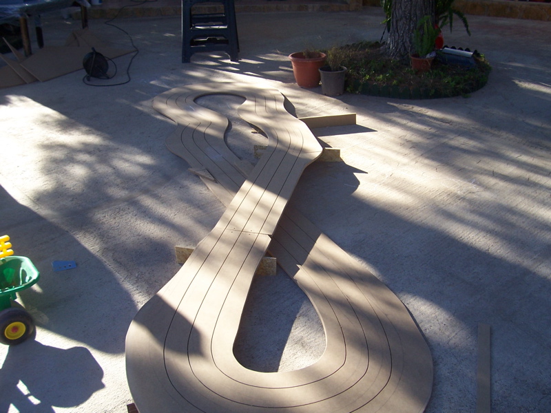

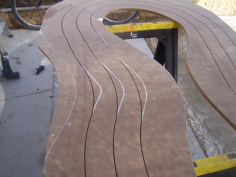

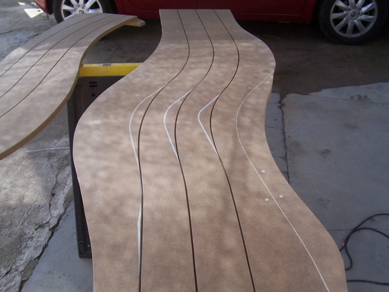

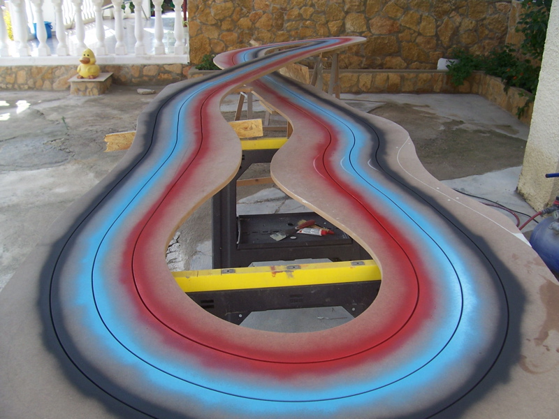

Petite modif de dernière heure.....suivant vos conseils ,et surtout pour le bien être du roulage...
j´ai aussi rajouter une bordure....au cas où!!
piste rouge:9.68m piste bleue:9.76m piste noire:9.70m Pour avoir fait le tracé au "pif",c´est assez compenser..
Et puis j´ai peint les slots.....
Demain,démontage du DEFWOODRING.. Un pote la récupère,il doit l´emporter sur une plateforme...
Voila!!

bien vu poto ! je pense que ça va etre + rapide comme ça et peut etre - casse gueule !!!! beau boulot !! . . . . . . L'humour noir, c'est comme le boudin blanc, c'est une question de gout ... Auteur Message defray Lord of the ring
