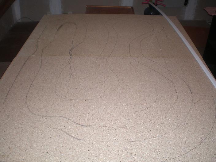

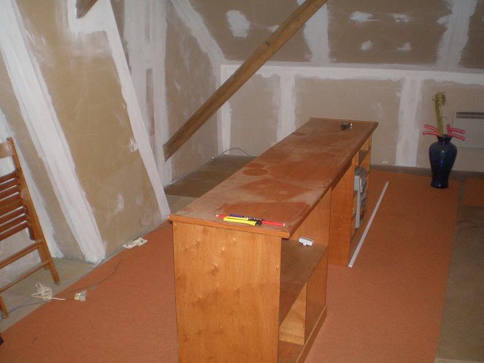

L'espace que j'ai
Le plan d'un cicuit sur medium pour tester le circuit bois
Vu que ca demanger j'ai monter rapidement le 8 du drift
Dites moi si pour mes tests ca ira??
merci
bartwasa
Date du message : lundi 21 janvier 2008 à 21h04
pour un début je te déconseille les rétrécissement de voie j'en ai fais l'experience et c'est la course au carton et donc au ramassage plutot qu'au pilotage
avec une place pareil tu va pouvoir mettre la piste en relief avec une déco d'enfer
l'homme a la défonçeuse
bartwasa
Date du message : lundi 21 janvier 2008 à 22h36
de plus pour bien débuter sans etre rebuter par le temps de travail utilise du medium MDF de 10mm pour ta piste le défonçage se fait comme dans du beurre et en une seul passe

Plus serieusement je te conseille de ne pas faire de courbes a main levée, pour une premiere fois, tu vas droit a la catastrophe

Pour le tracé, je suis d'accord avec les autres, mais bon, c'est un test donc te prends pas la tête, tu verras bien avec la première ce que ça donne....
