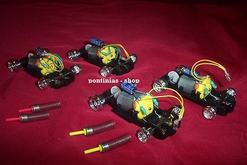

Pour les scratchs en carrosserie métal il y a de nouveaux châssis Racy/Artin avec un moteur plus puissant.
On les trouve sur La Baie chez un vendeur Allemand à 7,90 euros les 4 + port 7,50 euros.
J' ai acheté 2 lots et j' en suis content.

Tu as des infos sur ces nouveaux chassis?
Un lien, des photos?
Merci d'avance

Cherches à RACY ARTIN DANS CIRCUITS.
J' ai regardé, pour le moment il n' y en a plus.
Mais il en reçoit régulièrement.
Je te mets le texte en Allemand...
"*** RACY ACTION WORLD ***
Maßstab 1:43
Fahrzeug Chassis für A + B Fahrzeuge
2 x Chassis für A Fahrzeuge
2 x Chassis für B Fahrzeuge
mit Motor 15V, Achsen mit Felgen
Schleifer mit Führungsstift und Feder,Fahrzeug Beleuchtung und Magnet
Original RACY ACTION WORLD ( Artin )
**NEUWARE**"
Il y a un condensateur qui fait office de faux digital, à virer et on retrouve une alimentation classique.
Les châssis sont des Artin 1:43 avec une sorte de guide flottant.
De toutes façons c' est le bloc moteur transmission qui nous intéresse.
Dernière précision: les pignons moteur sont de meilleure facture (c' était le point faible de ces châssis et il est impossible de trouver des pignons de rechange).
A voir sur "La Baie".
Il a aussi des châssis complets de F1 au 1:32 à 8,90 euros pièce.
