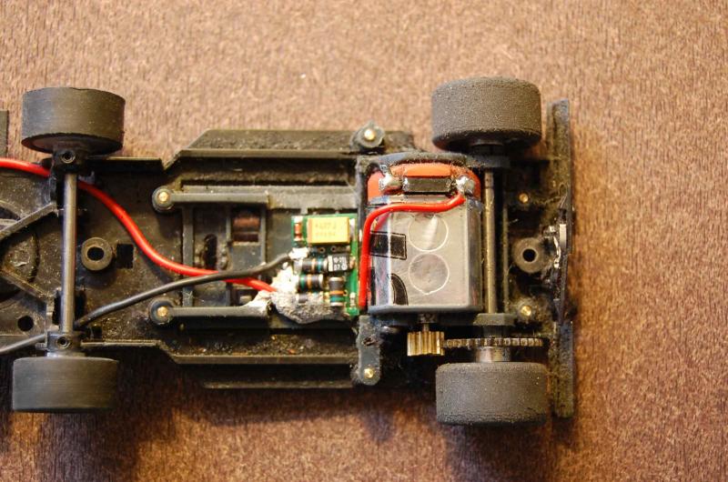

Ah oui, juste une petite question: A-t-on le droit de mettre un habitacle lexan, car dans l'Alfa la puce ne passe pas avec l'habitacle d'origine?
la puce passe bien, il faut soit la mettre au cul du pilote, soit sur le siège passager, en bricolant un peu (c'est ce que j'ai fais sur les alfa 33 src entre autre).
Pour l'habitacle, il faut le conserver. Comme dit Hubert, on peut loger la puce entre le moteur et le dos du pilote, de plus cela "lest" juste comme y faut. Ca passe pile-poil, mais ça coulisse très librement. Pour info et astuce, on peut souder les fils de la puce directement sur le moteur......

Pour ceux qui on des problemes de puces
davic a sortie une nouvelle puce de la taille d une piece de 1c
regarder les photos dans la section davic
Elles sont dispo cher casaslot

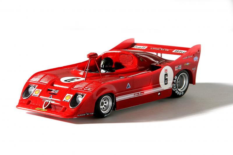

Cet après-midi nous aurons une Alfa de dernière génération avec le même berceau CH67 . Il se peut que cette voiture soit aussi légère que la Mc Laren. Le cas échéant, il nous faudra lester la carrosserie.

Alors les nouvelles Alfa 33 sont très légères, une carrosserie à moins de 15 grammes. Pour pouvoir la piloter convenablement, j'ai du la lester.

Pour l'Alfa, tu as le poids?

Pour SRC, il y a des barquettes ce sont les Alfa 33.
Pour L'Alfa slot-it je te mets le poids de la carrosserie demain, mais de mémoire vers 15 grammes.

Benoît est passé, avec la puce l'Alfa dernière génération pèse 65 gr.
La Ferrari 312PB, 66 gr.
La Mc Laren 61 gr.
Je pense que l'on se dirige vers un poids mini de 66 gr.
Il faudra donc lester dans la carrosserie dans les flancs latéraux verticaux de celle-ci.
On vous en dit plus ce WE.

2 nouveautés en prépa qui permettent une meilleure exploitation des voitures:
Possibilité d'enlever les connecteurs entre puce/moteur et puce/guide, il faut simplement souder des fils plus long, attention de ne pas vous tromper pour les pôlarités. (Vous ne risquez rien, la puce ne cramera pas,juste la perte de temps... )
Possibilité de couper les axes moteurs, pour éviter un contact avec les pneus.

Installation de la puce sans connecteurs (le gain de place est évident, à vos fer à déssouder!!!):
