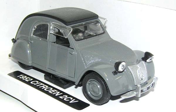

Salut.
La scratchmania m' a repris....
J' ai donc commis le forfait suivant .

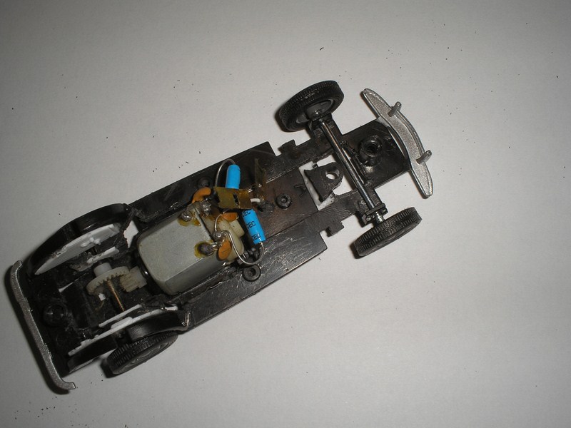

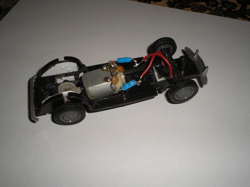

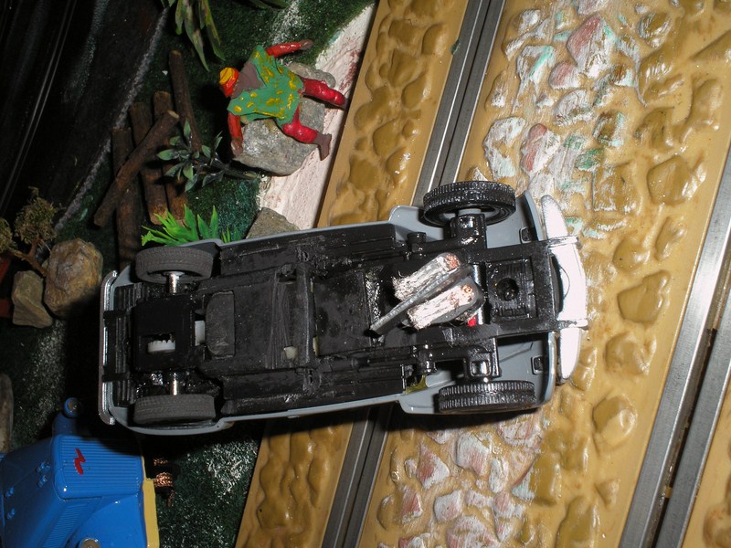

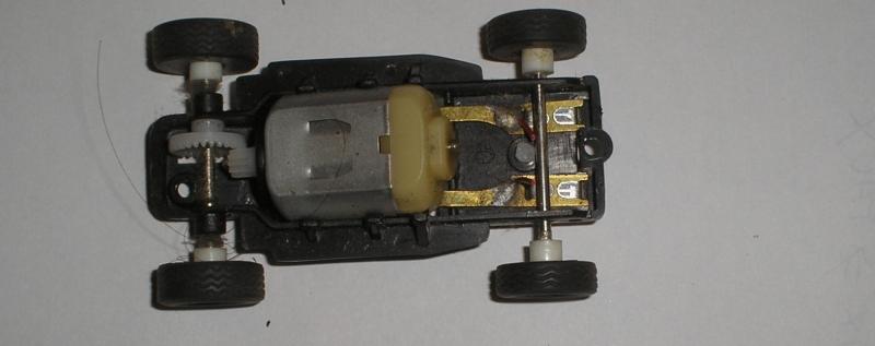

La base est une 2 CV Newray motorisée avec mes sempiternels châssis ARTIN....

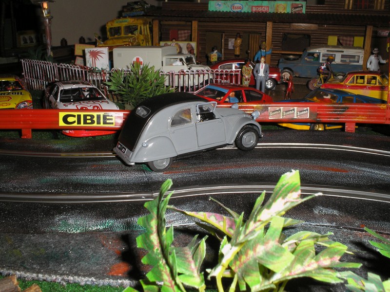

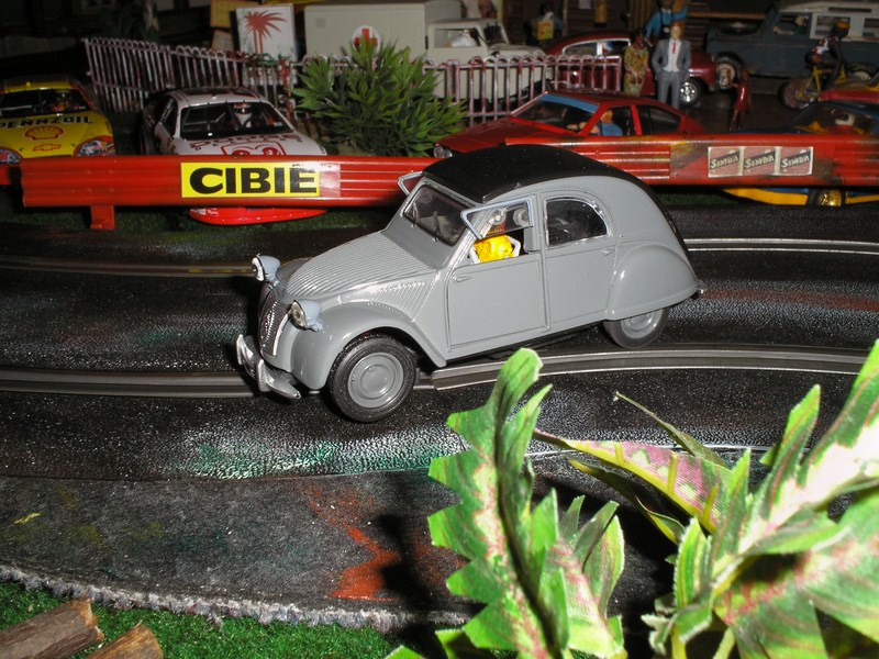

Découpage du châssis de la 2 CV, adaptation du châssis Artin retaillé, pose d' un puits de guide, branchements, mise de pneus adaptés avec du grip, confection d' un conducteur, retouches de peinture de la carrosserie ( phares, entourages des glaces avant rabattues vers le haut, bouchon d' essence en gris et 1 feu de position AR à gauche comme à l' époque).
Véhicule sans prétention mais bien rigolo...
Scratcheur déjanté......
KAFINGA ATAO !!!!
SlotMouetteGP

Non, NewRay fait du 1/32.
Je la trouve plus belle que la Burago qui a une peinture trop épaisse! Bravo Roulapla!!

La 2cv Newray est au 1:32.
Les chassis Artin sont bien pratiques car ils peuvent passer partout...
Mécanique très simpliste mais costaude, les moteurs encaissent jusqu' à 16 volts sans soucis.
Pas d' accélérations foudroyantes et pas de frein moteur, il faut rouler " à l' ancienne"...
Attention : les moteurs étant montés à l' envers, il faut croiser les fils d' alimentation, sinon = marche arrière !!!

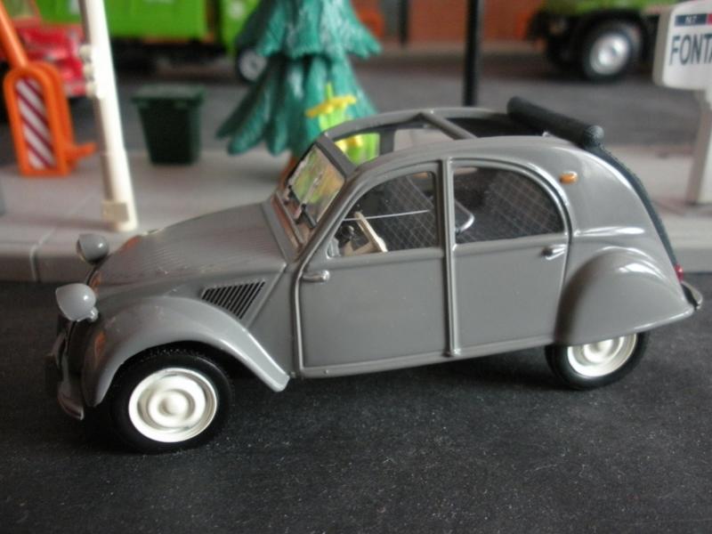

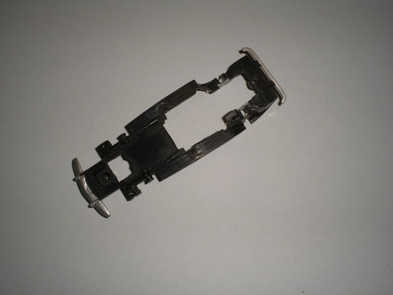

Crois tu que je pourrais sratcher ceci :
C'est une deuche que j'ai acheter aux éditions atlas pour 2,99€ et elle est au 1/43.

Slotmouette GP j' ai peur que me moteur occupe tout l' intérieur de la voiture, ce qui va t' obliger à peindre les vitres en noir et faire une capote fermée.
La pose d' un guide digne de ce nom va être aussi assez ollé ollé, pas beaucoup de place, à moins que tu ne conserves le système de tresses Artin qu'il va falloir bien ajuster en hauteur.
Vérifies aussi si la largeur du châssis de l' essieu AR laisse de la place pour pouvoir passer les roues dans les ailes
( si l' essieu est trop large tu peux toujours le raccoucir mais il faut que les roues puissent tenir quand même)

Plutot cool! comment tu a fais pour les roues arrières?
ROULAPLA
Date du message : mercredi 29 février 2012 à 01h21
Là, ça a été facile!!
J' ai retiré les roues Artin et mis les roues de la 2 cv, elles rentraient pilpoil...coup de pot !!!
Les pneus étaient sans aucun grip, alors j' avais des pneus de Ford Cortina en rabiot, ils sont passés sur les roues de la 2 cv en tirant un peu dessus...
Sinon, je coupe une partie des roues Artin (la petite section) et la colle du coté non retaillé (coupe à 90° d' origine) à l' intérieur de la roue à mettre en faisant bien attention de centrer cette pièce (pour cela je ne sers de petites tiges de métal)

Pour SlotMouetteGP, il vaudrait mieux la faire avec un châssis de Carrera Go , le moteur est 2 fois plus petit que les moteurs montés sur Artin , ou sur Chassis Polistil F1, série Champion ,ou aussi les Dromocar Polistil 1/43 , les moteurs sont les petits carré Mabuchi plat , ou encore mieux un châssis Ho agrandi vers l'avant pour avoir le bon empattement et monter un autre guide comme j'avais fait sur des Mini Marcos 1/43
Il y a aussi la possibilité d'en faire une traction avant , pour une citroën ,ce serait pas mal
Scalextric sortait ses premières Mini Cooper avec les roues avant motrices
A+ bruno
