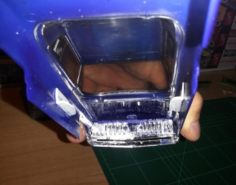

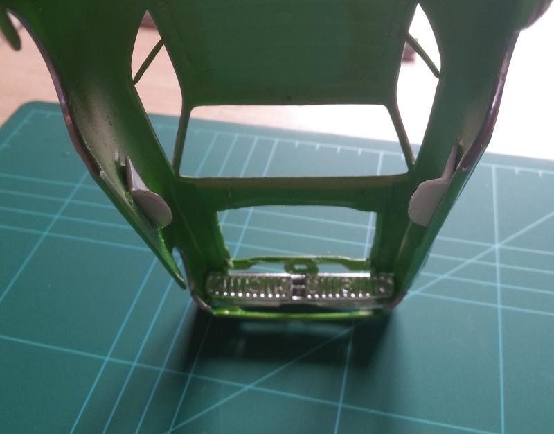

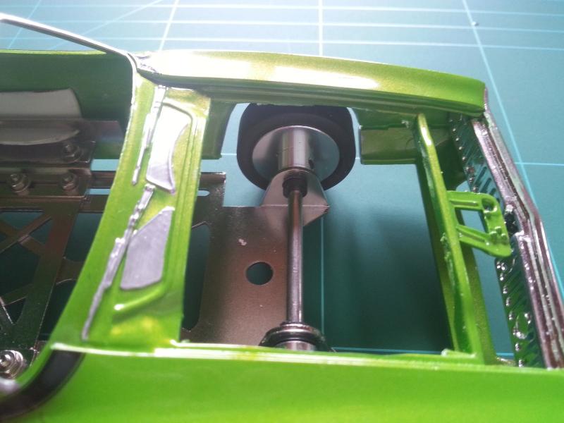

Sympa les inséres ..... comment as tu fixer la carrosserie sur le chassis ? ... avec le double face d'origne ?
2007rogerv
Date du message : jeudi 1 mai 2014 à 18h12

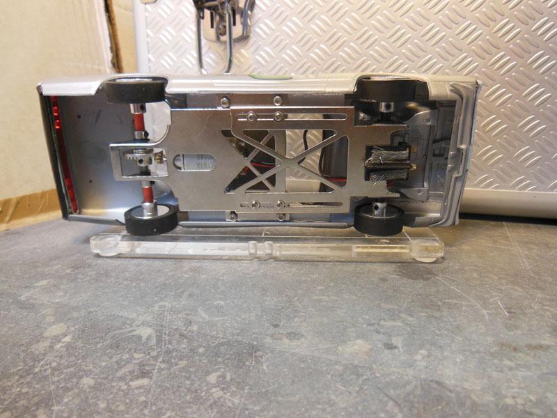

Si cette question m'est destinée, j'ai suivi (scrupuleusement ) le conseil de PP+ donné dans ton Post sur le sujet dont je me permets de reprendre le texte ci-dessous :
Technique livrée par PP+ dans ce post : https://www.franceslotforum.com/forum/messages.html?idsujet=1521359&pgi=0#is-page
"..Je n'aime pas du tout le montage d'origine des carrosseries.
Le moyen le plus simple mais pas le plus esthétique pour tenir les coques c'est la méthode "à l'ancienne" 4 petites vis parker sur les cotés et peintes de la couleur de la coque.
Moins simple mais plus esthétique :
Découper 2 profils en L de 3cm dans le bord d'une boite plastique ou utiliser un profilé Evergreen.
Mettre une branche du L dans la rainure du support de carrosserie.
Écarter les flancs de la coque et mettre celle-ci en place sans le vitrage.
Poser l'ensemble sur un marbre et régler la position de la coque.
Par les fenêtres mettre une goutte de colle cyano sur la branche du L en appui sur la coque.
Ecarter les flans pour retirer la coque.
Solidifier le collage du L sur les flans avec une colle bi-composant ou ce que vous voudrez.
La coque est ainsi facile à enlever en 2s et retombe toujours à la même place...."
Vue de l'avant
Vue de l'arrière
Sens de montage
imagilles
Date du message : jeudi 1 mai 2014 à 18h33
OK MERCI ... je n'y avais pas pensé, je vais retourner mes pattes et utilisé la fente

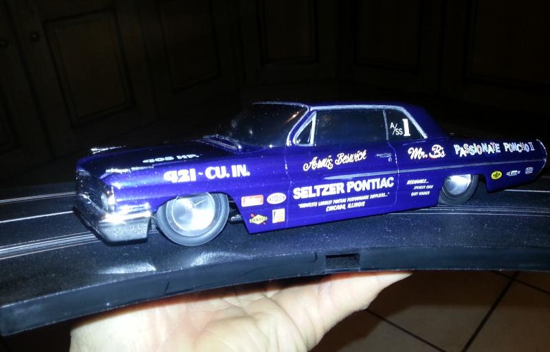

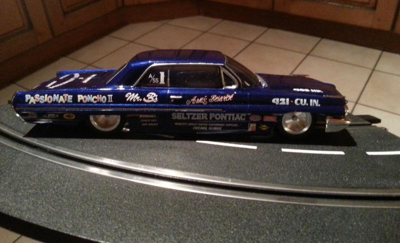

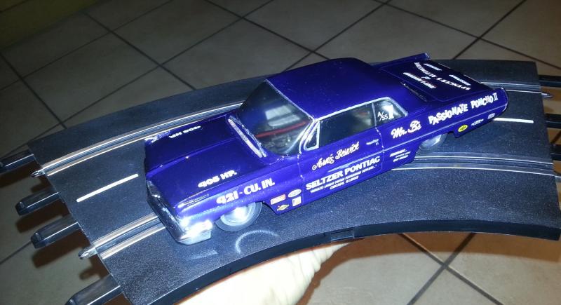

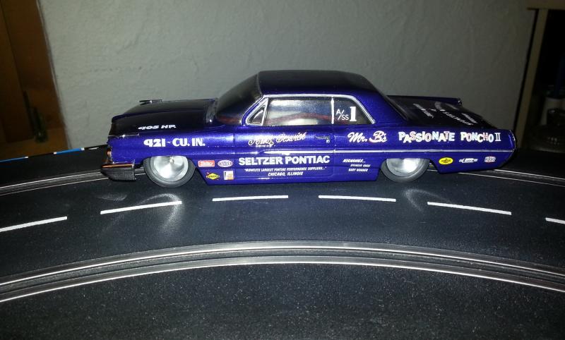

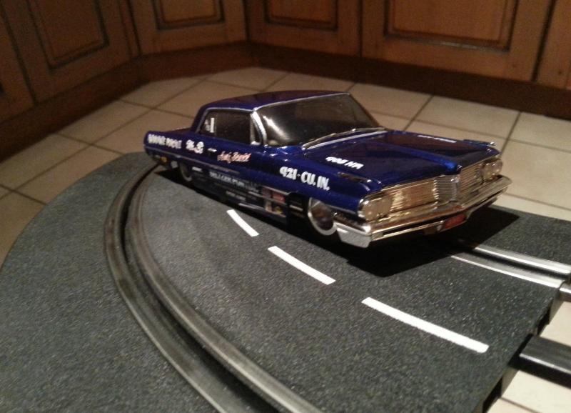

Date du message : samedi 3 mai 2014 à 23h59

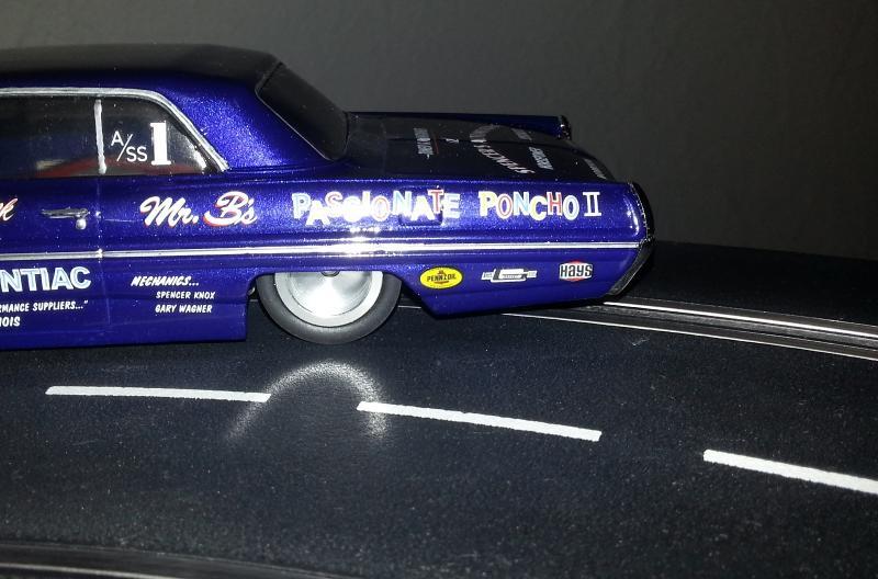

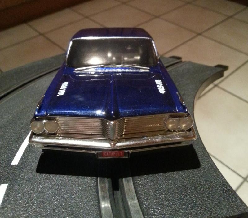

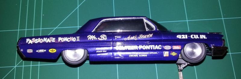

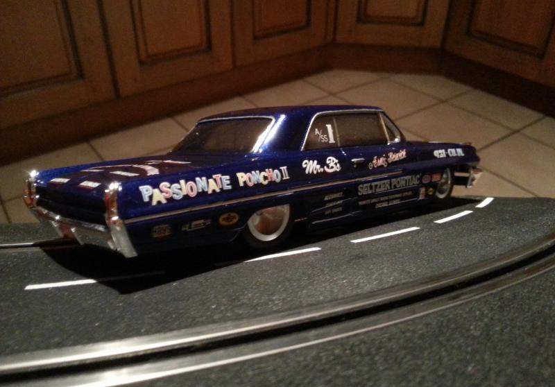

Voilà la suite du montage de la Catalina.
Alors pour le montage de la carrosserie sur le châssis, la solution de 2007rogerv me paraissait vraiment bonne. C'est celle que j'ai retenue, pour cette auto du moins.
Vu de dessous ça ressemble à ça:
J'adore la garde au sol!
Ensuite, pose des décals de vitrages latéraux, des plaques d'immatriculation, pose des phares avants et imitation de la baguette latérale chromée, sur presque toute la longueur de l'auto. (encore à 2007rogerv pour le tuyau sur les stylos argenté.)
Collée à la piste...

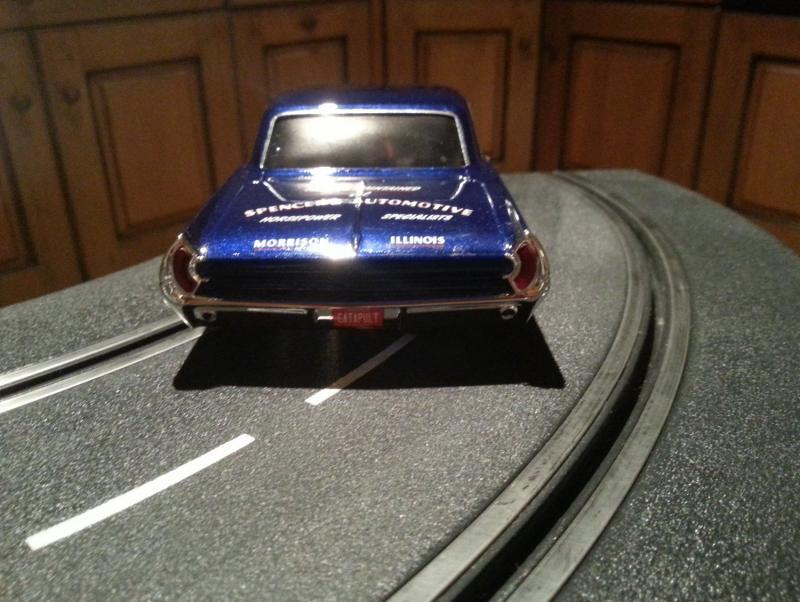

Le museau de la bête:
Et l'arrière:
Voilà, c'est tout pour le moment.
J'hésite encore à lui mettre un faux plancher et lui installer un pilote.
Je poserai encore des inserts de jantes.
Pour ce qui est des bêtises que j'ai faites, des erreurs de débutants et des points à modifier, il y a:
- Commencer par créer les fixations de carrosserie/châssis, au lieu de, comme moi, mettre en peinture la carrosserie et risquer de l'abîmer par la suite...
- Faire des essais de peinture, laquage, également sur décals...
- Boire une bonne bière pour ne pas trembler lors des traçages de lignes droites...
- Virer ces malheureuse tresses raides comme des cure-dents pour des tresses souples.
- Modifier, voir carrément changer le guide, et l'avancer de 2 à 3 cm pour un meilleure comportement. (Je l'ai lu dans autre post, je n'ai pas encore essayé)
- Gicler au moins une couche de laque AVANT de masquer certaines décals pour mise en peinture de certains éléments. (Le centre du capot avant de la Charger doit être peint en noir, alors que la décal fournie forme le pourtour de cette partie.)
- Couper les fameuses vis du support moteur.
Ouf!...
J'ai encore du travail sur la Charger, et comme si cela ne suffisait pas... J'ai craqué pour le Olds442 (j'en ai carrément pris deux...) et la Nova'66! Même que j'ai racheté une Catalina
Je n'ai pas encore trouvé de vaccin...
A bientôt
Amicaslotement.

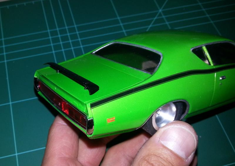

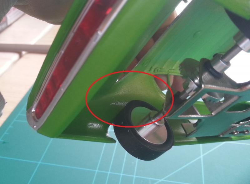

Date du message : jeudi 8 mai 2014 à 23h09
Alors merci à vous deux

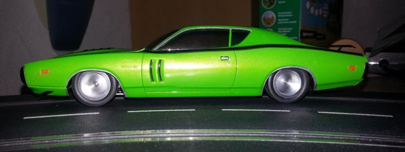

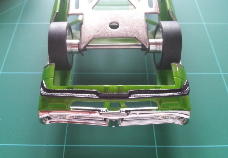

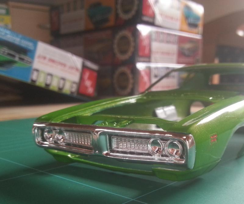

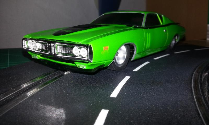

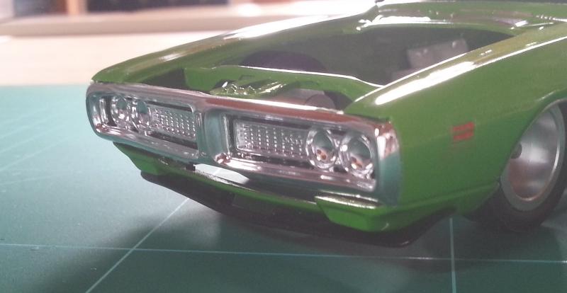

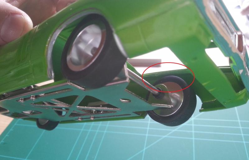

Voilà la suite de la Charger.
Toujours le même système de fixation de la carrosserie.
Réglage de la hauteur de caisse sur châssis.
Pour le train avant, il a fallu couper généreusement les passages de roues intérieurs...
Et ça passe au milimètre!
Pour l'arrière, en revanche, la place ne manque pas.

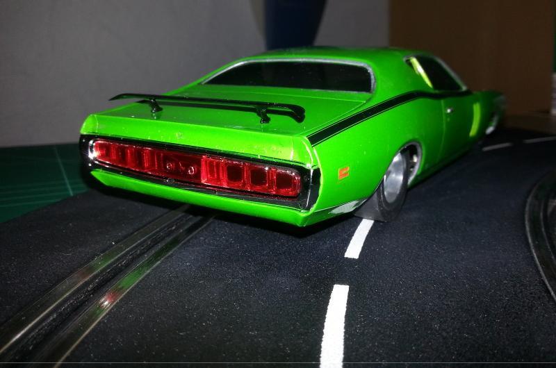

Après les pare-chocs chromés et les feux arrières...
Pose de la "moustache" avant.
...place à l'aileron de coffre et aux phares avants ainsi qu'aux antibrouillards. (Il est fortement conseillé d'utiliser une colle spéciale vitrage, qui devient transparente au séchage.)
Suivent de peu les vitrages fumés et le capot avant.
Et en gardant un centre de gravité bas, ça donne un bon look à la bête.
C'est tout pour le moment.
Peut-être viendra encore le rétro ext., mais il risque de partir à la 1ère sortie de piste...
Je vais m'atteler au reste de la troupe dès que possible!
Il y a encore de la Olds442, une seconde Catalina, une Galaxie, etc...
A suivre!
D'ici là bon slot à tous et merci pour vos messages et votre intérêt.
Message modifié le jeudi 8 mai 2014 à 23h12 par folgaz

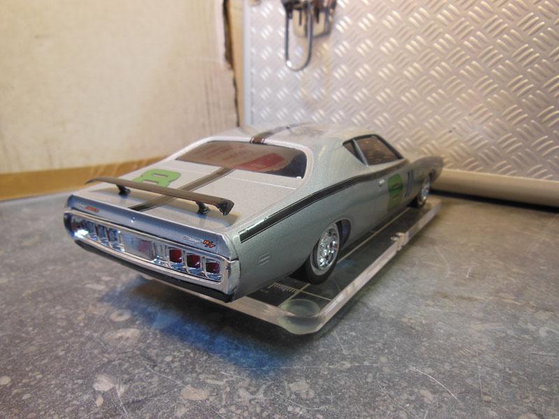

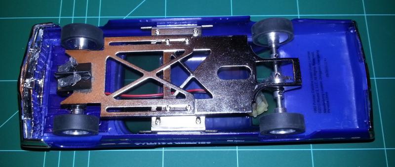

Cette histoire de kit AMT m'a troté dans la tête et j'ai fini par en faire un aussi.
Assez déçu de la qualité, mais bon, à 25 € le kit, faut pas attendre des merveilles.
J'ai fait beaucoup de modifs par rapport à l'origine, augmentation de l'angle de rotation du guide, -2 mm sur le diamètre des roues avant, fixation des balais avec des insert ScaleAuto, fixation de la carrosserie, vis de fixation moteur, entretoises pour régler les voies a la bonne dimension et de façon symétrique. Reste plus qu'à l'essayer pour voir ce que cela donne sur notre 6 pistes en bois.
Message modifié le samedi 7 juin 2014 à 16h01 par JLC55

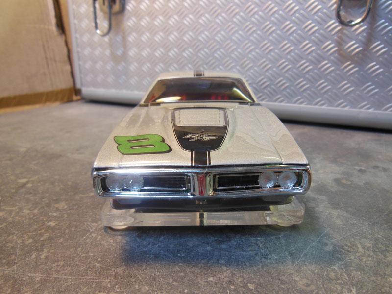

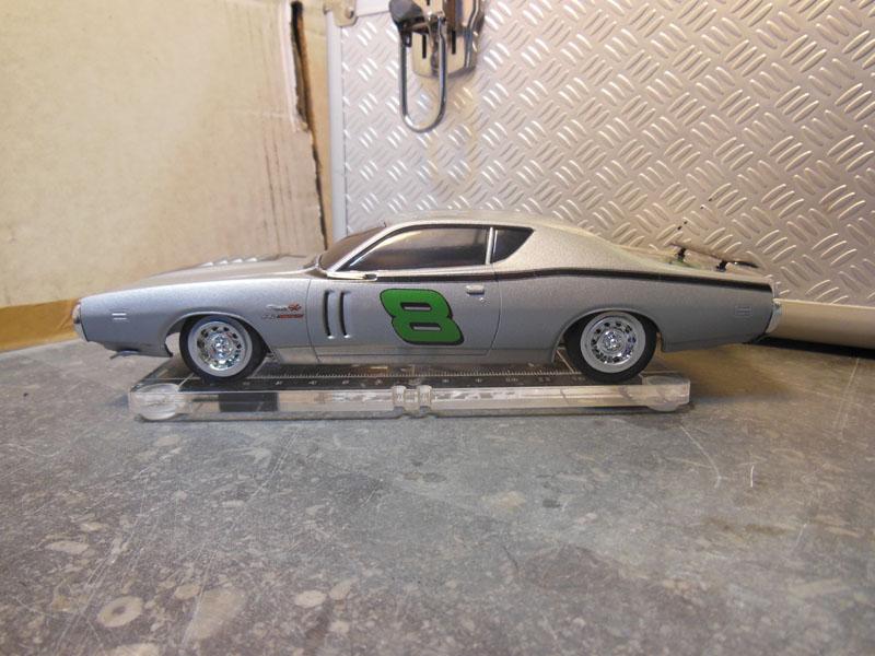

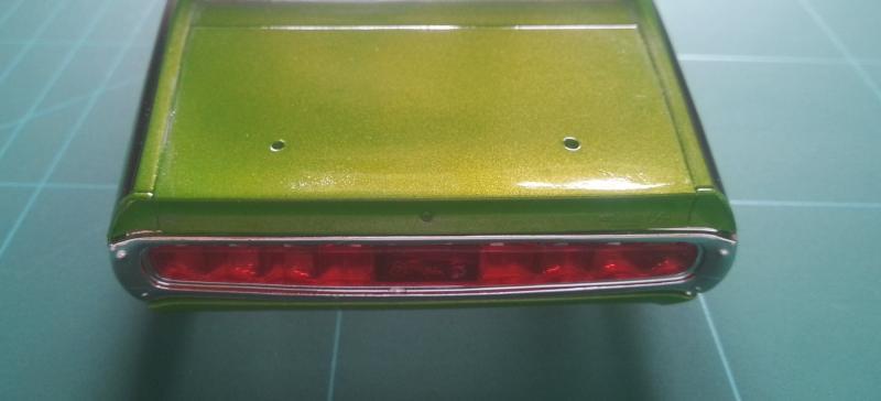

2007rogerv
Date du message : samedi 7 juin 2014 à 19h09
@ Folgaz
Je n'avais pas fait attention mais sur la photo de ta Dodge, n'y aurait-il pas un truc qui cloche avec les feux arrières ? Ils ont l'air montés dans le mauvais sens ... (plastique rouge à l'extérieur et chrome à l'intérieur..)
folgaz
Date du message : samedi 7 juin 2014 à 19h12
chuuut... Personne n'avait rien vu...
C'est kustom
JLC55
Date du message : dimanche 8 juin 2014 à 08h50
folgaz a écrit :
chuuut... Personne n'avait rien vu... C'est kustom
Si, moi, mais je me suis dis que tu l'avais peut-être fais exprès
