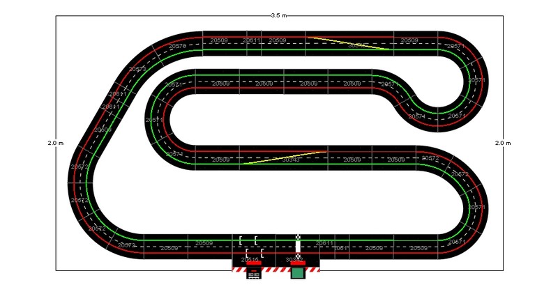

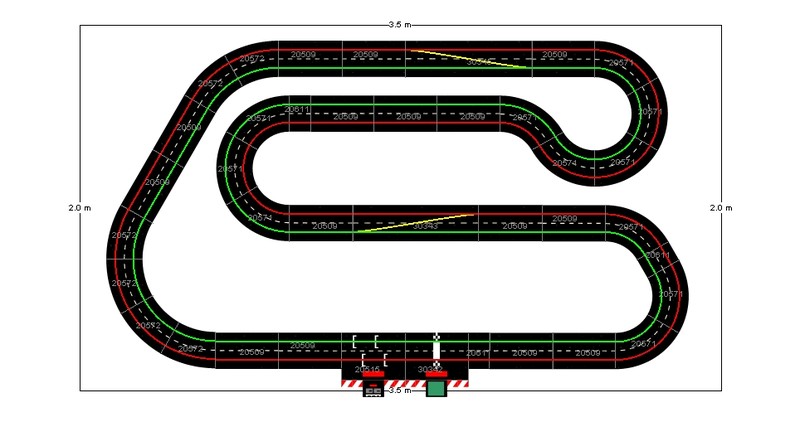

Sinon j'ais tester un tracer sympa hier, et en y ajoutant le compte tour ça donnerais ça:
Vos avis, je n'ai que 2 virage 1/60 à racheter et il sera complet (plus le compte tour bien sûr.)

Salut Griffin,
J'arrive juste sur ton post et franchement j'ai pas bien compris ton projet. Tu veux laisser en fixe un tracé sur une seule planche de 3.5 x 2m et quelle soit transportable en appart ?!
Pour le tracé j'essaie quelque chose mais c'est chaud sans pont ...

Avec tes rails de dispo, il n'y pas vraiment de grand choix de tracé vraiment différent, et que tu as beaucoup d'espace perdu. Le pont permet de mettre plus de piste et ça apporte un plus au circuit. Mais c'est pas indispensable. Faut trouver un tracé qui te plait. Surtout que dans ton cas (fixe démontable) ce n'est peut être pas la bonne solution en fin de compte
Mais pour te faire part de mon expérience, je te conseillerai :
- Si tu dois t'acheter des courbes supplémentaire de réfléchir à prendre autre chose que du R1.
- Quite à faire un fixe, à investir dans quelques droites supplémentaires avant de te lancer dans les grands travaux.
- Et surtout à penser un jour ou l'autre aux bordures (la glisse contre les barrières toutafon ça va un temps). En tout cas laisse la place pour les installer sur ton plateau.
Question: Au niveau du démontage en deux, je ne connais pas le digitale, mais ça ne complique pas les choses au niveau branchement electrique de mettre mettre les changement de voies dans la jointure ?

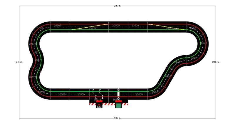

Bon j'ai essayé et re-essayé mais j'arrive pas faire quelque de sympa avec si peu de rail dans un si grand espace. Perso je ferai un tracé dans ce genre, mais ça n'exploite pas vraiment ton plateau. Il est plus court que ta proposition mais je préfère un truc plus simple mais avec une droite maxi plus longue.

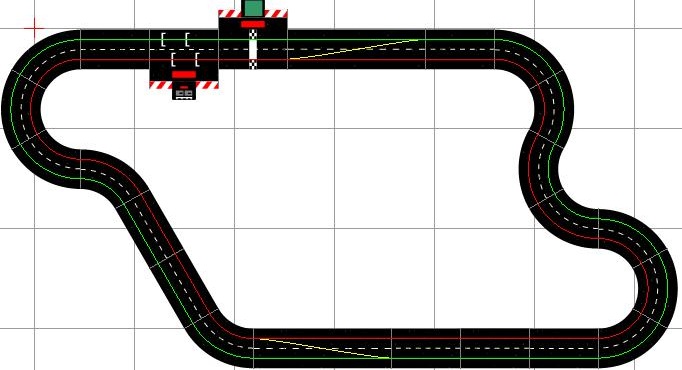

Après avec des sou-sous tu pourais aller vers un plus comme ça.

Très chouettes! Et j'ai fait les comptes, cela devrait être dans mes moyens (en 2 mois peut-être, mais dans mes moyens sur).
Encore merci pour ton aide plus que précieuse.
Si t’as d’autres idée hésite pas (et le temps bien sûr)
6 1/30
1 1/60
3 1/3 de droite
9 standards
A acheter si je ne me trompe pas.

Dire que j'ai failli ne pas te l'envoyer en me disant que c'était trop
Pour les pistes, pas tout à fait, c'est du R2/30 sur la gauche. Au total ça donne ça:
J'avais pas fait gaffe que je t'avais rajouté 1 R1/60. Si tu m'as bien suivi, il faut le supprimer et le remplacer par 2 R2/30. Mais c'est un premier jet. Maintenant que t'es mordu et que tu vois à peu prèt le budjet global par rapport à ton espace, on peut affiner le tracé. Essayer de mettre du R3 dans la grande courbe pourquoi pas, c'est quazi le même prix ! Rajouter des courbes au lieu de certaine droite etc. ... Mais surtout pas de R1

J'ai pas pû m'empécher ...
Jsuis toujours dans le budjet ?

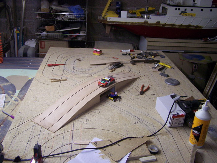

Salut Griffin,tu dit: En fait oui faire une piste fixe, qui soit déplaçable effectivement (donc sur 2 plateau, ça devrait être jouable je pense).
Et je ne suis pas contre ajouter un pont (encore des frais, mais si ça améliore beaucoup le plaisir de pilotage je vote pour).
Pour ton pont tu peut tres bien le faire avec des chutes en contreplaquer ou en medium de recuperation (evite l'aglomerer car c'est trop rigide) que tu fixe sur un des deux plateaux, ca te couteras trois fois rien et tes rails seront mieux maintenue qu'avec un pont acheter car tu peut prolonger la descente et la montée de chaque cotés du pont. Pour info si tu compte pas rouler avec des camions, pour les voitures avec une hauteur de 7cm au niveau ou les deux rails se croisent c'est sufisant, c'est la hauteur des demi-ponts en carton vendue dans les cofret Scalex.
Voici un exemple vu sur le forum:
Le slot est a echelle reduite, mais la passion se vit a l'echele 1.
