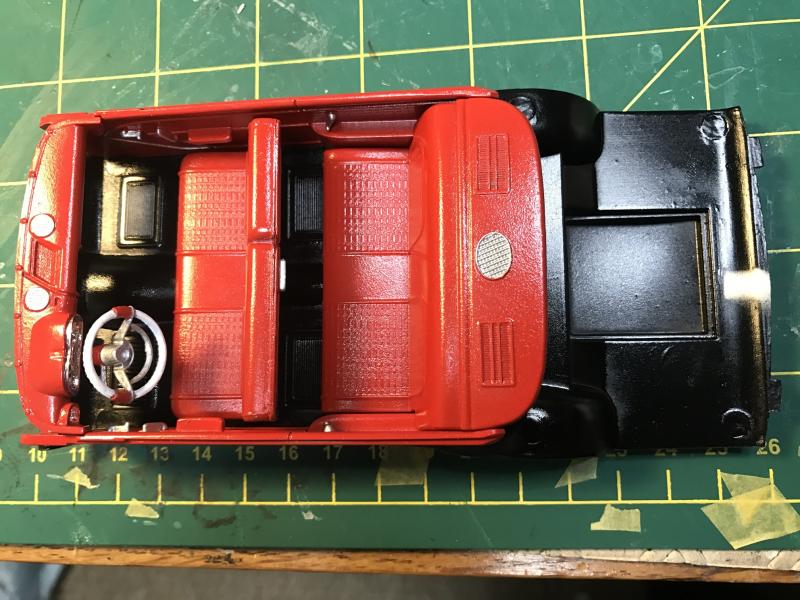

il y a bien un fond a ton habitacle ?
pose l 'habitacle dessus, puis le tout sur le châssis et tu comprendras

Avec le châssis d'origine, il va falloir en effet jouer de la dremel

et maintenant tu pose tout sur le H&R, il faut faire un trou avec 5 mm autour du moteur,
et sans doute remonter l 'assise de la banquette de 10,15 voir 20 mm
comme cela tu garde un habitacle très présentable .
une fois réalisée les découpes tu vois si il est possible de viser ton châssis slot directement sur le plancher ( sans doute en éliminant les longerons )
Avec un montage comme celui la tu n 'auras pas un foudre de guerre , mais une auto qui roule correctement , je crois que c 'est le but .

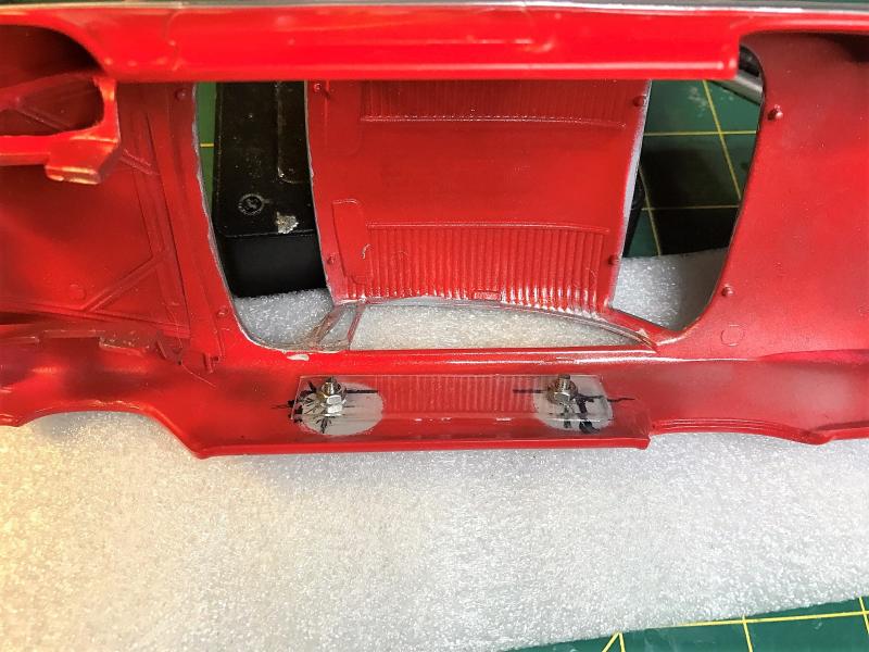

Fixation de la 1ere languette

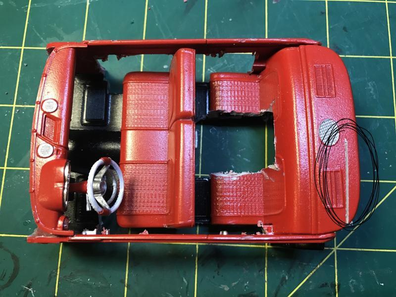

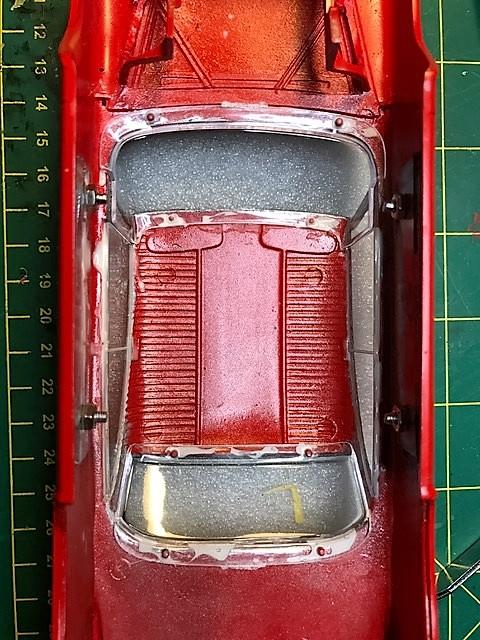

Massacre à la tronçonneuse... avec un coup de dremel malencontreux
Et j'ai bien compris pourquoi il faut faire la peinture de la voiture avant les fixations de l'habitacle et du châssis...
Petite question, comment coller les vitrages sans avoir les traces de cyano?
Message modifié le mardi 22 novembre 2016 à 21h49 par blueb17
Teubar39
Date du message : mardi 22 novembre 2016 à 21h53
surtout pas a la cyano malheureux !!! ça blanchi les vitres ! colle blanche, colle a bois ! c'est plus long, mais c'est plus bon !

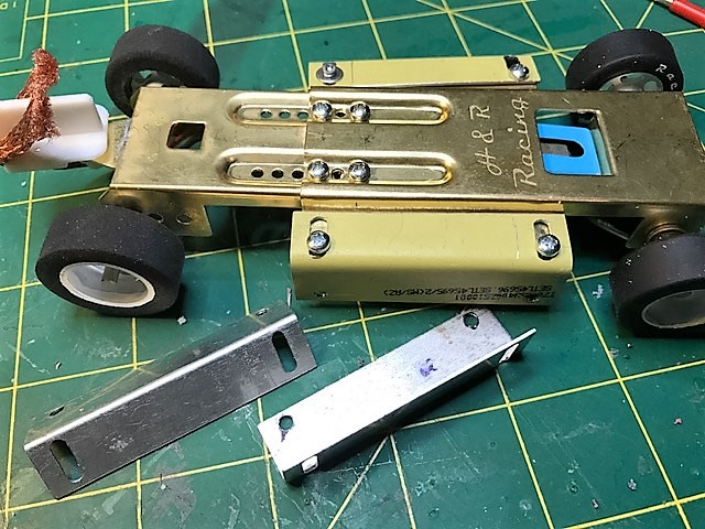

J'ai du aussi refaire des cornières plus longue pour intégrer la cockpit (donc 5mm d'espace entre le châssis et la route et pas 3 comme préconisé) j'avais collé les languettes avant d'intégrer le châssis.

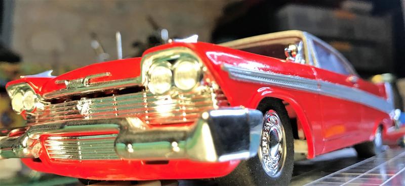

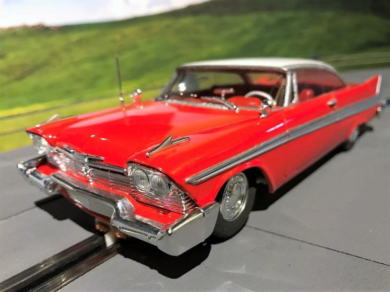

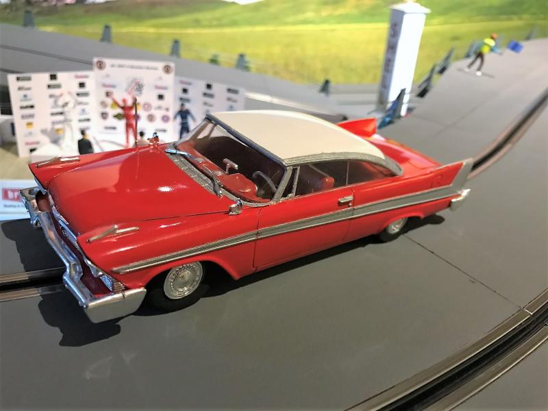

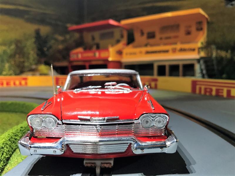

Et voila, c'est fini, on peut dire que j'ai été gagné par le syndrome Christine. Ça fait 2 semaines que je suis dessus et ma femme commence à être jalouse!!!

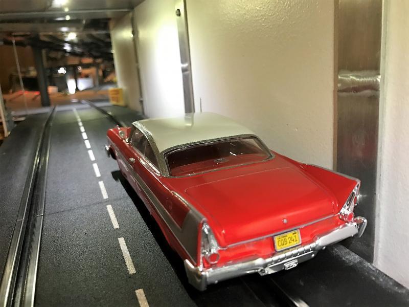

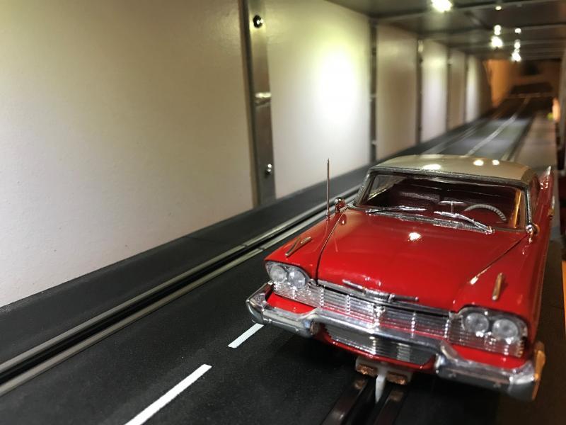

Voici donc ma maitresse de ces derniers jours. Elle n'est pas parfaite (en particulier les chromes des vitrage qui n'ont pas été du tout compatible avec le vernis: craquelures) mais je l'aime bien car c'est mon vrai 1er scratch (mis à part du Nsr à monter mais cela n'a rien à voir). Et en plus elle roule, elle est énorme, heureusement que j'ai remis des bordures partout sur ma piste.
Allez, je vous la montre mais faut être gentil avec Elle...
Elle hante maintenant la piste...

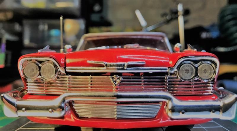

Arnie

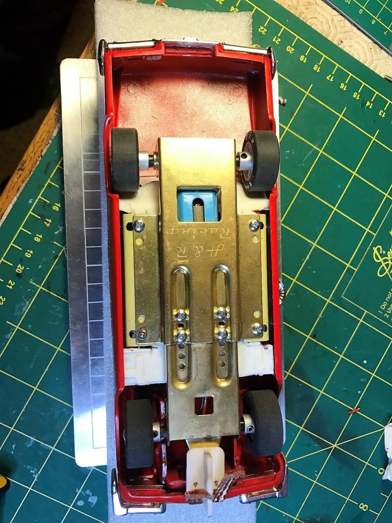

Je vous montre même ses dessous

Du point de vu peinture et finition c'est top .
quand je vois le dessous de la voiture je me dis que les cornières sont en trop, visiblement tu pouvait visser directement dans le plancher
titi91
Date du message : jeudi 24 novembre 2016 à 19h52
Elle est vraiment splendide cette auto,il ne lui manque plus que le kit phare (xenon)pour qu’elle soit parfaite,
Le bois c'est bien aussi
blueb17
Date du message : jeudi 24 novembre 2016 à 19h55
Je le prévois, mais je ne sais pas quelle référence prendre
Merci si vous avez la reponse
titi91
Date du message : jeudi 24 novembre 2016 à 20h14
Perso Je te conseil les kit z-machine.les plus facile à intégrer dans les 1/32 par leur petite taille, donc toi tu n’as pas cette contrainte par contre ils ont l'inconvénient d’être un peu plus chère que les autres,
C’est un choix personnel, il y en a des très bien dans les autres marques
Date du message : jeudi 24 novembre 2016 à 21h28
Ben voilà, malgré quelques erreurs de débutant tu t'en sors très bien, elle est super cette auto
