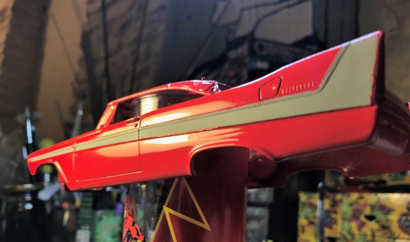

Ou j'en suis, reste la partie délicate, les flancs chromés...
Message modifié le vendredi 18 novembre 2016 à 23h36 par blueb17

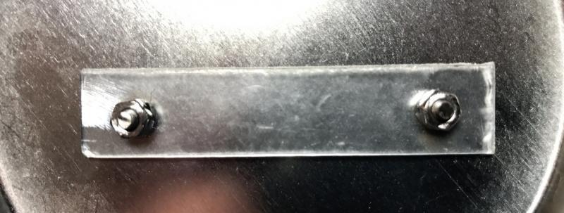

blueb17
Date du message : vendredi 18 novembre 2016 à 23h34
pepe_plus a écrit :
Dernier conseil.
Avant de placer tes vis dans les languettes que bien sûr tu ne pourras plus retirer, tu visses un écrou dessus.
Au Dremel ou avec une lime tu fais sauter le pas de vis.
La longueur du pas de vis, donc l'épaisseur de l'écrou te laisses assez de filitage pour l'épaisseur des languettes.
C'est simplement pour ne plus avoir de pas de vis dans les trous des équerres qui peut agrandir les trous avec les vibrations.
Tu obtiens une vis à téton dans ce genre là :

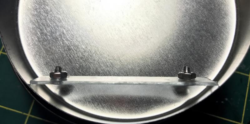

Réalisation languettes de fixation façon pp+
Date du message : samedi 19 novembre 2016 à 03h14
Hummmm
c'est pas exactement ce que je voulais dire mais ainsi c'est très bien aussi.
Je voulais dire mettre l'écrou sur la vis seule, enlever le pas puis enlever l'écrou de la vis et mettre la vis dans la languette.
Mais c'est sans importance.
Par contre j'aurai fait le collage des languettes avant la peinture de la coque.
Si tu fais tomber une goutte dessus en faisant l'assemblage, ta peinture est morte...
blueb17
Date du message : samedi 19 novembre 2016 à 08h08
Tu veux dire qu'il ne faut pas mettre l'écrou?

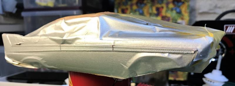

blueb17
Date du message : samedi 19 novembre 2016 à 13h11
Maintenant, ca ressemble à rien...
Message modifié le samedi 19 novembre 2016 à 13h13 par blueb17

blueb17
Date du message : samedi 19 novembre 2016 à 13h22
Teubar39 a écrit :
moi je dirais pas ça ! a peine quelques retouches et c'est plutôt bien ! non ? ...

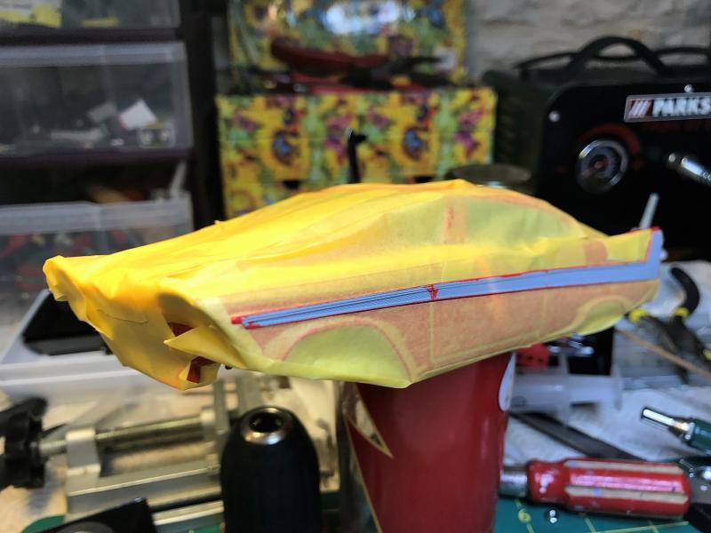

Je parlais de la momification de la Belle
Avec la peinture:
J'ai peur du résultat quand j'enlèverais le scotch..
DART1973
Date du message : samedi 19 novembre 2016 à 15h37
Oui, la tu vit dangereusement , tu a intérêt a ce que la peinture rouge soit bien sèche.
Attention au nerveux break-down
autrement il y a encore 2 méthodes pour fixer la carrosserie….
fastwagon
Date du message : samedi 19 novembre 2016 à 16h21
blueb17 a écrit :
Avec la peinture:
Moi j'aurais mis du foil. Mon médecin m'interdit les émotions fortes de ce genre...

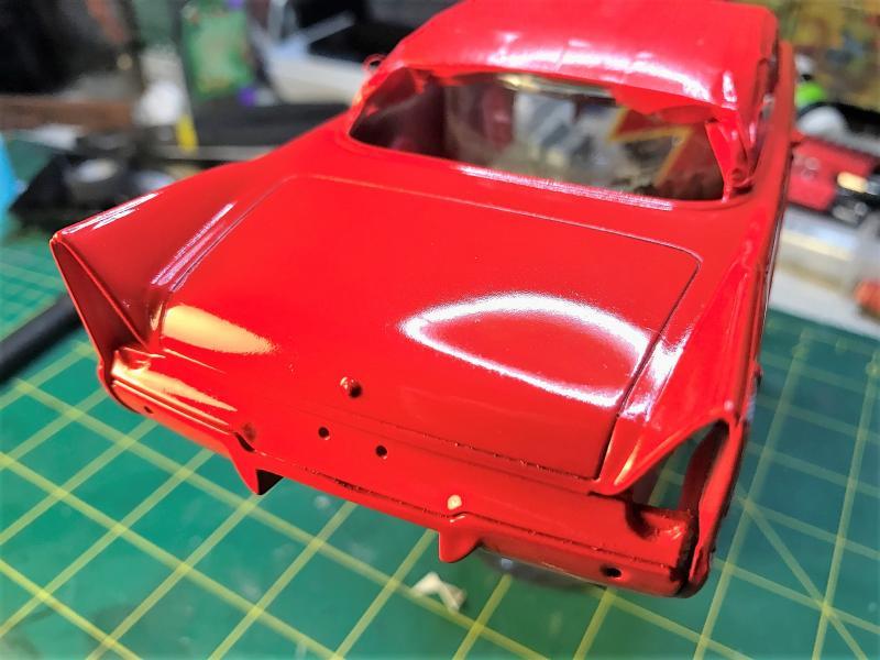

Date du message : samedi 19 novembre 2016 à 16h27
Comme cette forme est granuleuse et non pas lisse un simple coup de pinceau c'était invisible, pas besoin de cache...
blueb17

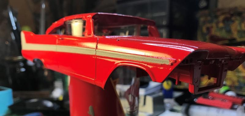

Date du message : samedi 19 novembre 2016 à 23h48
C'est loin d'être parfait (elle est d'ailleurs belle de loin) mais c'est moi qui l'ai fait...
Reste encore une couche de chrome autour des vitrages et le vernissage et bien sur le collage du châssis (je sais, c'est pas l'ordre, je vais essayer de faire très attention avec l'epoxy)
Message modifié le samedi 19 novembre 2016 à 23h51 par blueb17

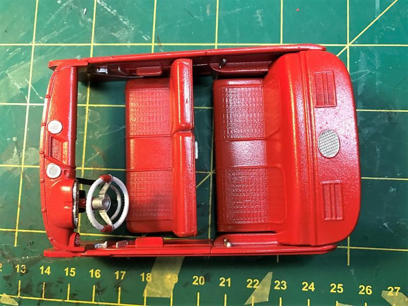

Tu vas mettre un intérieur.
Souvent sur ces maquettes d 'américaines il y a un châssis + une baignoire pour l' habitacle
Est qu'il n 'est pas intéressant de fixer le châssis H&R sous le châssis de la maquette en faisant un trou dans le plancher au niveau de la banquette arrière ?
puis reconstruction d'une banquette pour cacher le moteur .
De toute facon avec n 'importe quel principe de fixation carrosserie/ châssis tu est obliger
de passer par là sauf a mettre une plaque pour fermer l ' habitacle ce qui est dommage a cette échelle.
Voici un lien qui illustre ceci et qui présente bien le châssis H&R http://www.homeracingworld.com/sliderchassis.htm
blueb17
Date du message : dimanche 20 novembre 2016 à 11h50
Je me pose la question depuis le début, comment intégrer l'énormité de l'habitacle?. Il faut que je le bricole. Il est bcp plus gros que l'exemple sur le lien
Teubar39
Date du message : dimanche 20 novembre 2016 à 12h03
il faut le mettre en place, puis "enlever " tous ce qui gêne quand tu présente le châssis complet ! perso, j’enlève au fur et a mesure, au dremel ... histoire qu'il en reste le maximum !

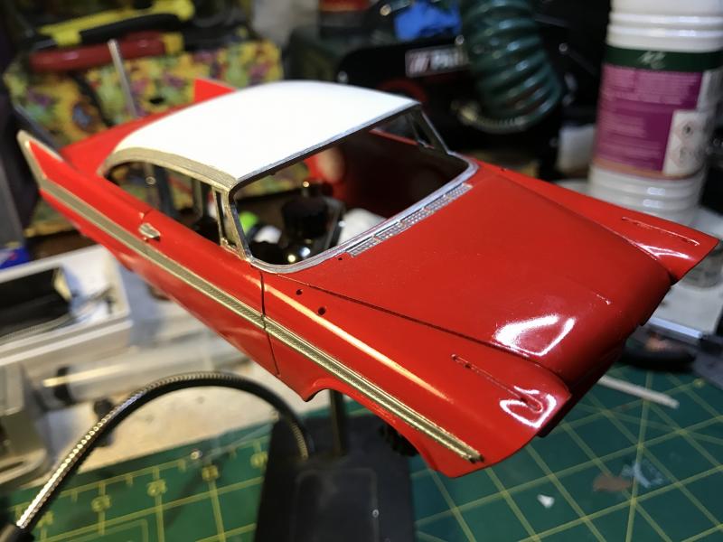

blueb17
Date du message : dimanche 20 novembre 2016 à 14h00
Ok, voila la bête et encore sans son châssis d'origine et l'avantage, c'est que Christine n'a pas besoin de chauffeur, peut être une lumière, on verra...
