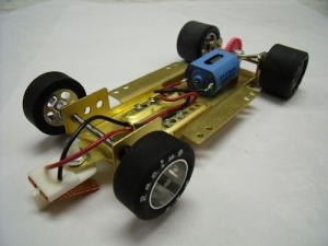

Pour les énormes américaines 1/24 ou 1/24 il faut un châssis 1/24
Le moins cher c 'est le H & R , a trouver sur ib
il a aussi l ' avantage d 'être le châssis qui offre le plus grand entre-axe
il faut trouver le modèle avec les pneus uréthane

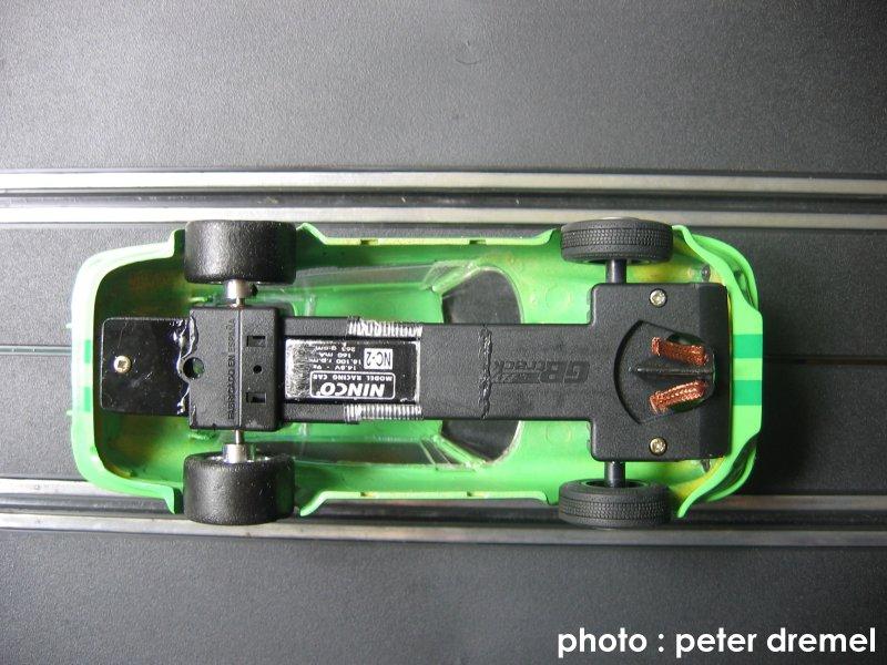

Oui mais ton idée du châssis de camion est bonne pour ce genre de scratch (c'est ce que j'ai pris pour ma pescarolo et ma Porsche 911 ; j'ai ajouté des roues de camion nsr et zou !
Ensuite, pour fixer la carrosserie, la technique des chevilles marche très bien...

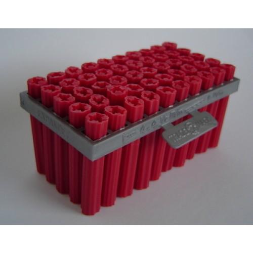

pour fixer, j'utilise aussi les chevilles, celles pour les parpaing, les plus petites, elles doivent faire dans les 5 mm diamètre extérieur ! comme celle-là :
je visse la cheville sur le châssis avec sa vis définitive, puis tu présente le châssis sous la voiture, et tu coupe la cheville (pince coupante ou dremel ou cutter) jusqu’à ce que le châssis soit a la hauteur voulu, ensuite, suffit de collé les chevilles a la carro avec un peu de colle a chaud, une fois bien refroidis, tu dévisse délicatement, puis tu renforce le collage des chevilles a la carro et roule ! c'est assez facile ...

Merci pour l'info de la technique de la cheville. Mais j'ai commandé un châssis H&R CH9 (pour Ch9, je n'ai pas bien compris entre Ch1et ch12 les différences a a part la taille des roues arrières, étroites dans mon cas)
Je vais donc faire une fixation latérale à la colle chaude...

la 911 :
depuis j'ai mis des roues alu devant...

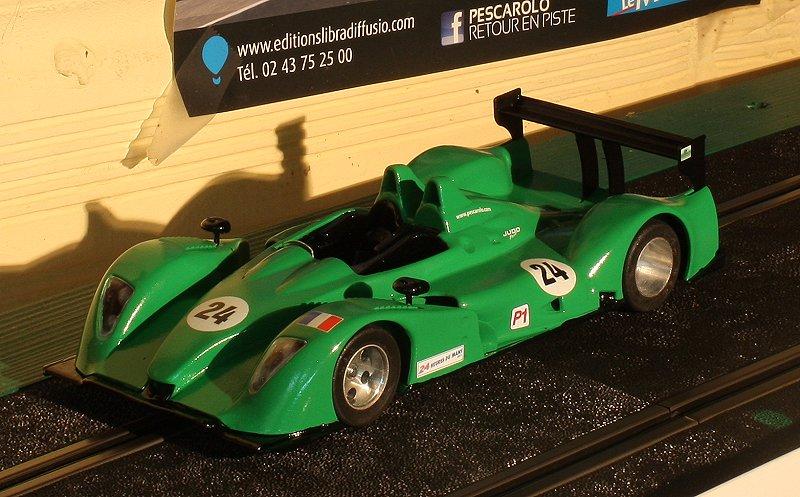

la Pescarolo :
le problème de cette solution, c'est que ça fait des voitures un peu légères par rapport aux autres 1/24...

Ca y est, j'ai reçu la châssis H&R. Ben, comme dirait ma grand mère, faut que ça rentre comme papa dans maman et c'est pas gagné. Il va falloir jouer de la Drémel!
Et je ne suis pas convaincu par le velcro... Avez vous vous des solutions plus "durable et fiable"

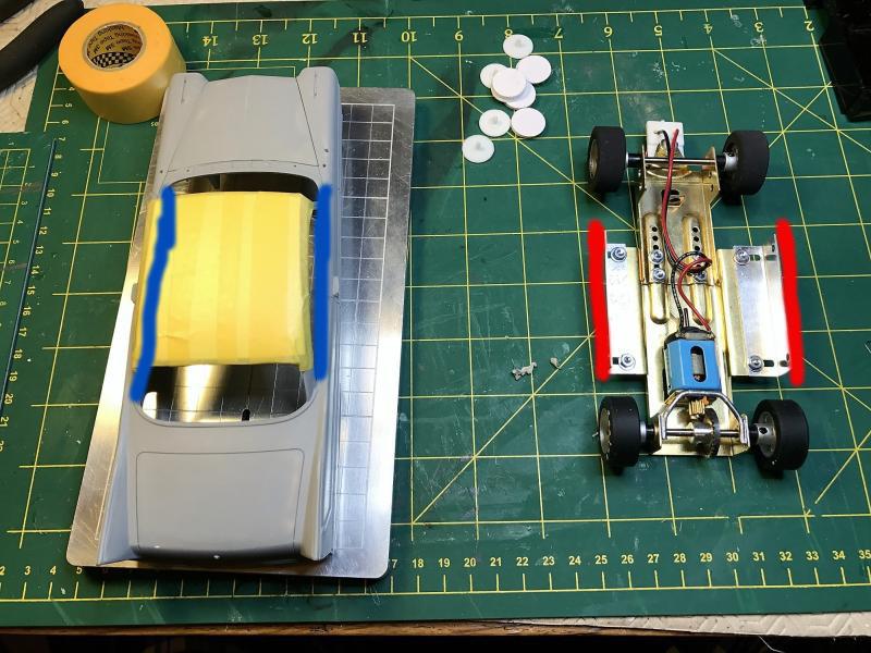

Tu nous montrerai les dessous de la belle américaine qu'on se fasse une idée plus précise?

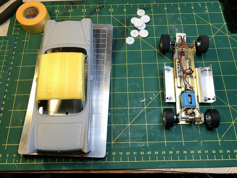

Mais a priori avec un longeron de chaque coté du chassis (trait moche en rouge) qui viendrai se fixer sous un longeron de chaque coté dans la caisse (trait moche en bleu) ça doit passer sans trop de souci non?Christine
Trou lisse dans les rouges trous pour visser dans les bleus tu peux même autoriser du tilting si tu veux.

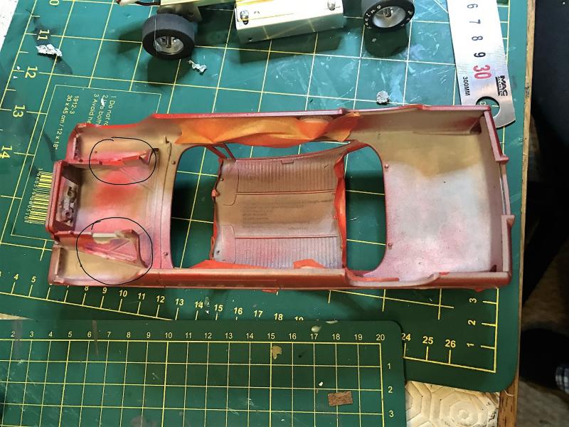

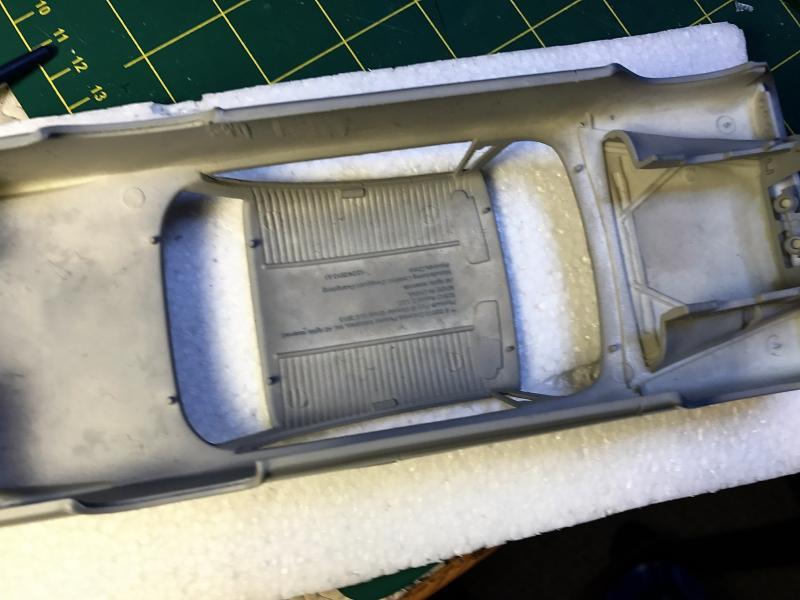

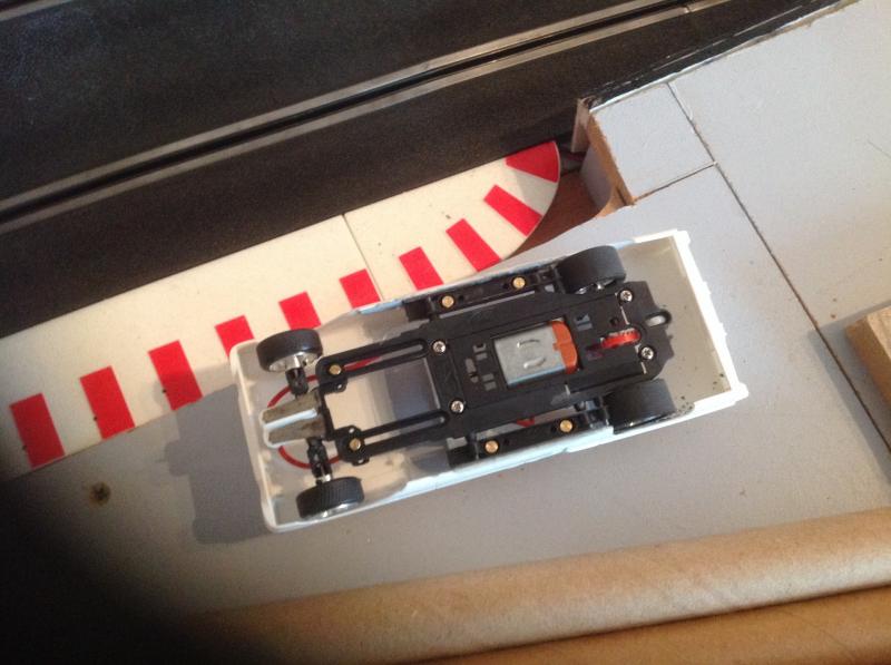

Voila la bête vu de dessous
Avant
Après passage de la dremel pour laisser passer les roues

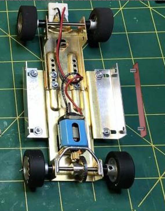

Date du message : mercredi 16 novembre 2016 à 01h59
2 languettes en plastique de 2 mm d'épais, 2 vis de 2mm, 2.5mm ou 3mm à tête fraisées vissées dedans au même écartement que les trous des équerres.
Les vis ne doivent pas dépasser de plus de 2mm.
Les languettes sont collées ensuite sur chaque flan de la coque à l'intérieur.
Il suffit d'écarter légèrement les flans pour sortir ou remettre le châssis toujours à la même place, ce qui n'est jamais le cas avec le velcro.
