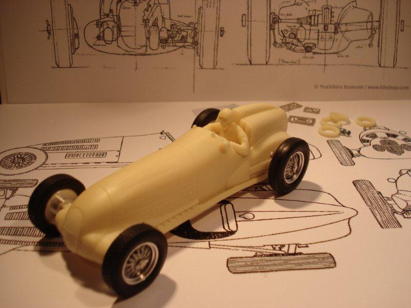

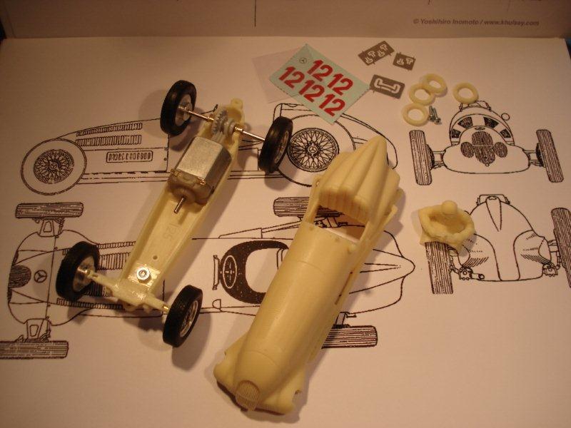

je n'ai pas pu faire autrement que de me laisser séduire par le nouveau modèle de Mercedes W125 de chez George Turner. Voici qui fera donc le trio final avec les deux autres modèles du même Artisan en ce qui concerne l'année 1937. (Et puis, j'ai un faible pour la W125)
Ici, la N° 12, gagnante du GP d'Allemagne '37 pilotée par Rudolf Caracciola.
C'est toujours le même plaisir de déballer un modèle Turner. Résine et moulage impeccables, ajustages sans (mauvaise) surprise, bref de la réalisation de PRO. !
Montage à blanc et essais : ça roule nickel...

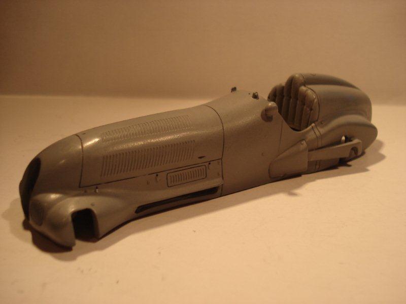

Voici déjà le primer gris recommandé dans la même marque pour la résine après l'avoir préparée et polie avec les toiles "micromesh" au grains de 3000 à 12000 (après ça, c'est lisse et ça brille)
ensuite re-polissage ...et peinture.

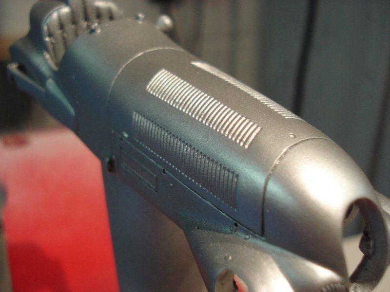

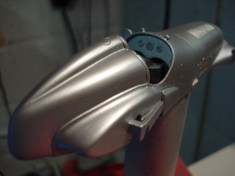

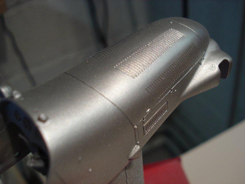

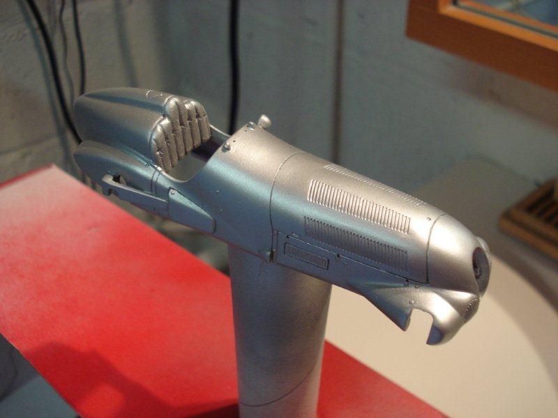

premiers résultats avant polissage :
Pour être franc, je m'attendais à mieux... surtout en photos gros-plans. C'est vrai qu'à l'oeil, ça fait bien "aluminium". On verra après finitions.

Date du message : dimanche 14 septembre 2014 à 20h44
encore une très belle voiture bravo...
pour le rendu , c'est le problème des photos en (trop) gros plan

Date du message : lundi 15 septembre 2014 à 15h11
Bhen moi je ne vois pas ce que tu reproches à cette couche.
Et puis n'oubile pas que tout ton travail préparatoire (ponçage) ne payera réellement qu'avec le vernis.
Perso je la trouve nickel!

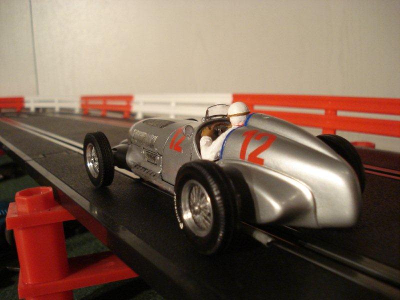

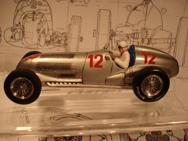

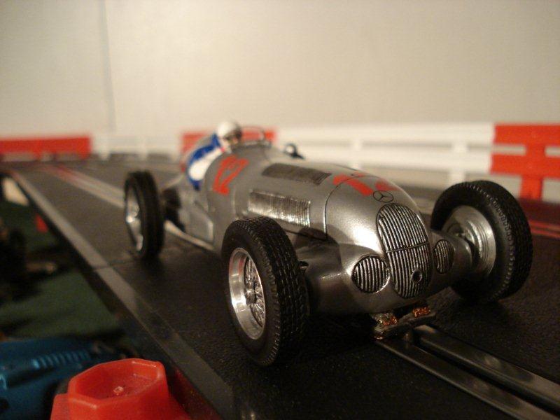

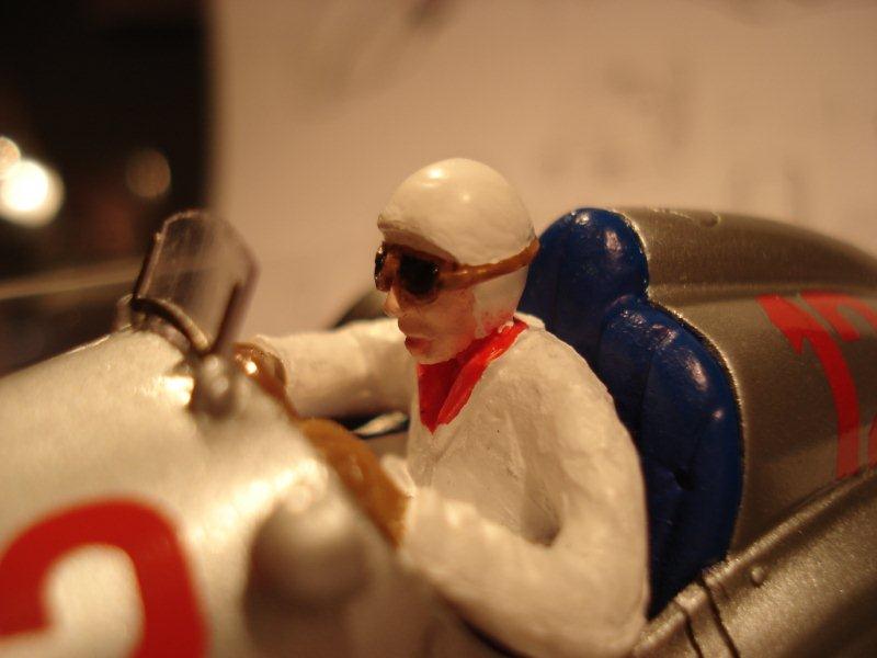

Voilà c'est terminé.
Bon, après avoir expérimenté le pinceau-Humbrol, la bombe Tamiya et l'aérographe-Alclad, les résines restent difficiles à finaliser de manière impeccable par rapport au plastique avec lequel j'ai eu de meilleurs rendus sur certains modèles. ... A méditer...
Je trouve Caracciola sérieusement amaigri... Le Pilote Airfix correspondait mieux au personnage.

Date du message : mardi 30 septembre 2014 à 20h38
Tu n'a pas l'air très satisfait, pourtant ta bagnole a de l’allure. Les photos en gros plan déversent parfois notre travail. En tout cas je la trouve très bien. Ma seulle remarque serait au niveau des pots d'échappements, trop proches de la teinte de la carrosserie. Une petite différence de métal, et un peu de bleuissement vers le collecteur...

Pike
Date du message : mardi 30 septembre 2014 à 21h23
Elle est juste très belle!
De loin et... de près
J'envie ton parc automobile!
