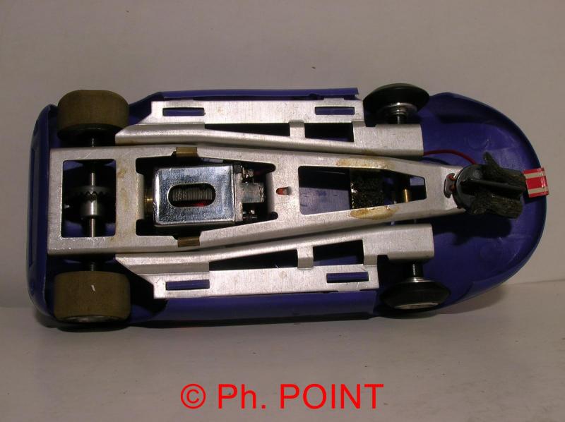

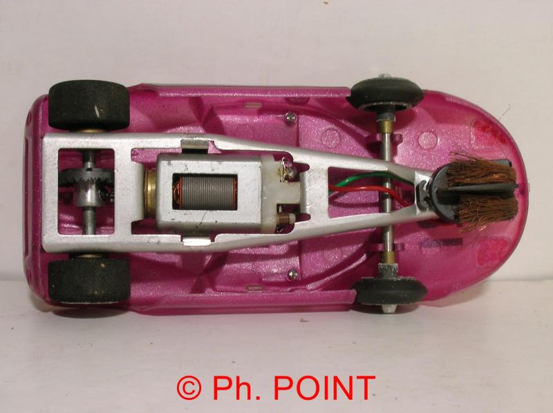

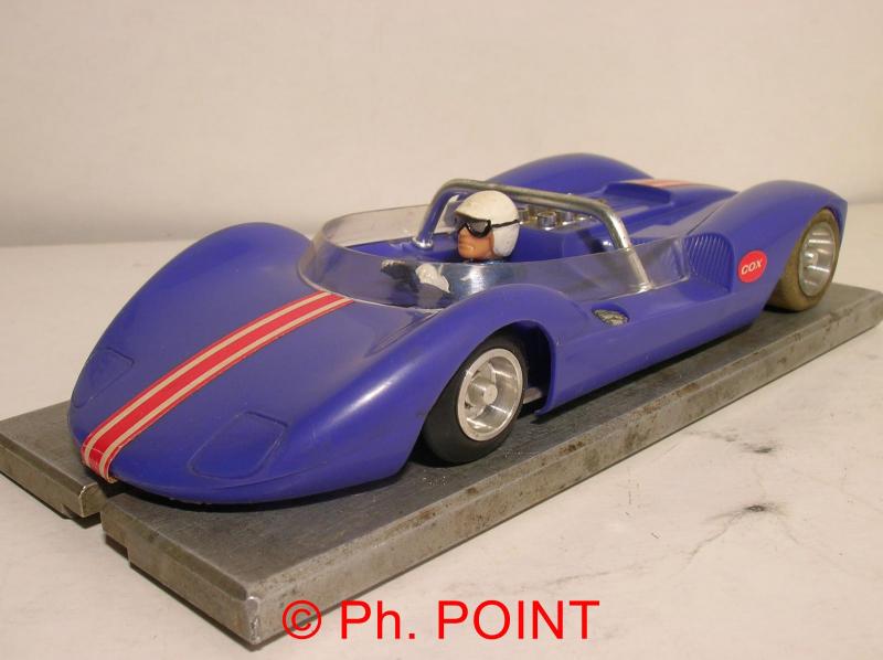

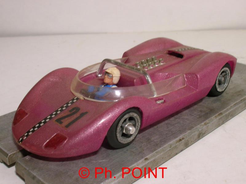

La plus connue des thingies fut sans doute la Cucaracha de Cox. D'une part à cause de son esthétique très particulière, sa carrosserie dans une matière quasi-indestructible mais surtout grâce à son chassis révolutionnaire appelé iso-fulcrum.

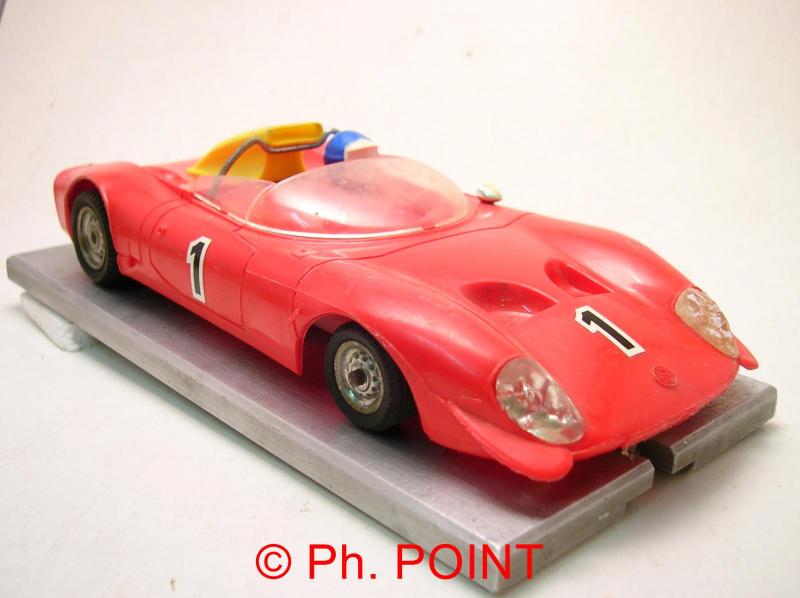

Devant le succès de son modèle au 1/24 Cox a produit aussi une version au 1/32 :
Le magasin REH en a produit une repro il y a quelques années. On en trouve encore quelques unes en cherchant un peu : LIEN

Date du message : dimanche 21 octobre 2012 à 18h27

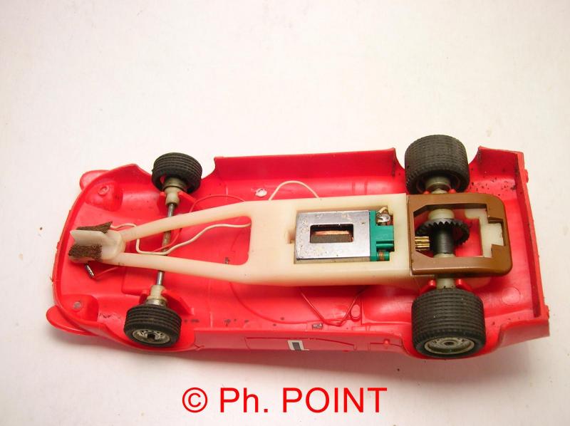

Tout à fait Pat51 c'est bien celui-là, en voici une photo plus récente.
Ce chassis sera aussi monté sous la Cheetah au 1/24 dénommée Cheetaracha ainsi que sous la Chaparral 2E.
Pour la version au 1/32, Cox a simplifié ce châssis. La partie supérieure de l'iso en alu qui porte la carrosserie et le train avant et qui est articulée au niveau du train arrière est supprimée. C'est la carrosserie qui fait le travail directement. Mais la marque y reviendra peu après en rapportant une partie iso en alu sur le 1/32 mais cette fois avec des carrosseries réalistes (désolé je n'ai pas photo prête dans mon minitel ).

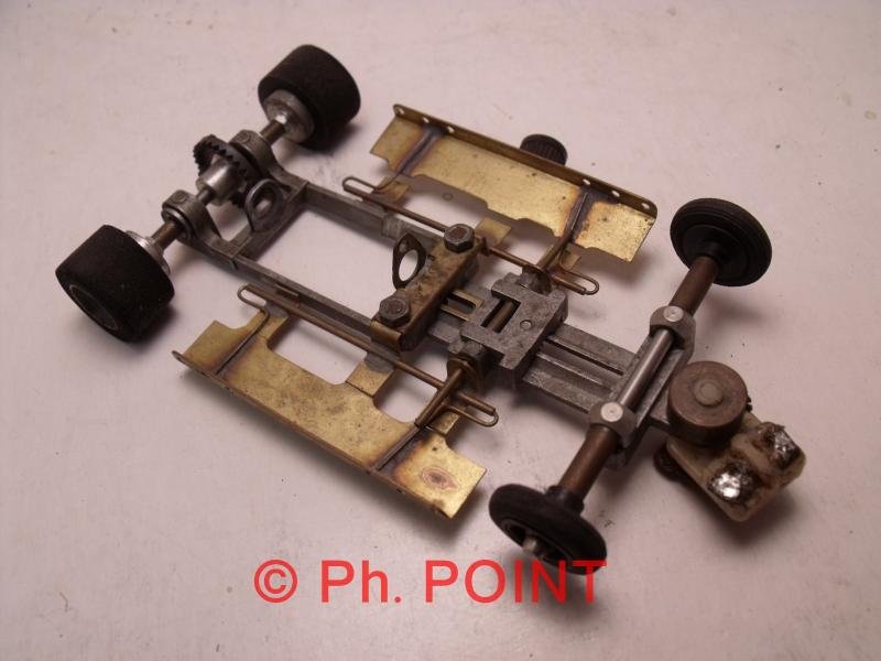

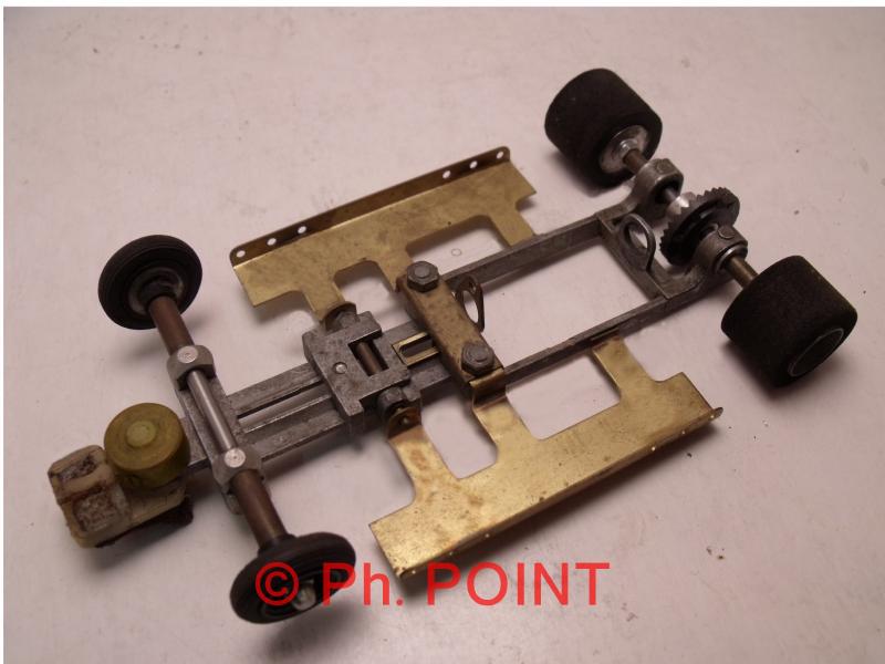

Pour les 1/24 c'est en partie vrai dans le cas de courses pour des modèles strictement d'origine. La concurence viendra des Dynamic lorsqu'ils furent équipés de cotés en laiton :
Encore plus quand ces côtés deviendront mobiles :
Mais ils furent tous détrônés par les "jaildoor" maison ou les Mura du type ci-dessous puis par les angle-winder définitivement mais c'est une autre histoire :

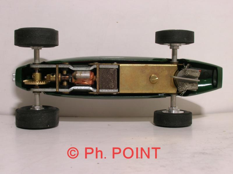

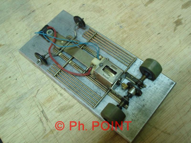

Pour les chassis Atlas, qu'ils soient 1/32 ou au 1/24, c'est tout à fait exact à une condition c'est que les courses se déroulent sur piste plastiques. En effet les moteurs "ouverts" à un seul aimant (comme les Scalex R1, Pitmann, etc) bénéficient sur ces pistes de l'effet magnétique dû à cet aimant. Sur une piste bois un chassis iso est plus rapide.
Un Atlas au 1/24 :
