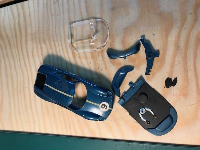

après mes F1 Monogram et Atlas , je continue de tenter de sauver les quelques slotcars vintage que j'ai en ma possession
Dont la Lola GT que j'affectionne particulierement , y compris échelle 1
Je suis parti de deux kits bien abimés comme d'habitude et je me suis décidé à en refaire un seul , au plus près du kit d'origine

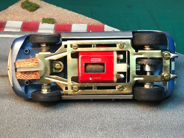

Nettoyage chassis , complété par moteur , guide et couronne ( Cox à priori) fournis par un ami collectionneur
Les jantes sortent de ma boite à rabiot , pneus repro de chez Tofslot
Inserts d'origine sauf un , repro résine .
Rétros de Ferrari 512 Fly les originaux étaient aux abonnés absents...
Pas mal de travail sur la carrosserie et sur les parties transparentes que je n'ai pas réussi à ravoir complêtement de peur de les abimer encore plus
ils sont donc encore partiellement bousillés par la glue d'époque .....

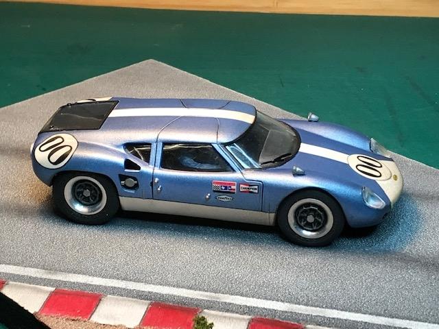

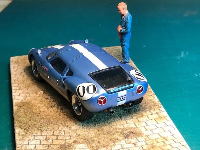

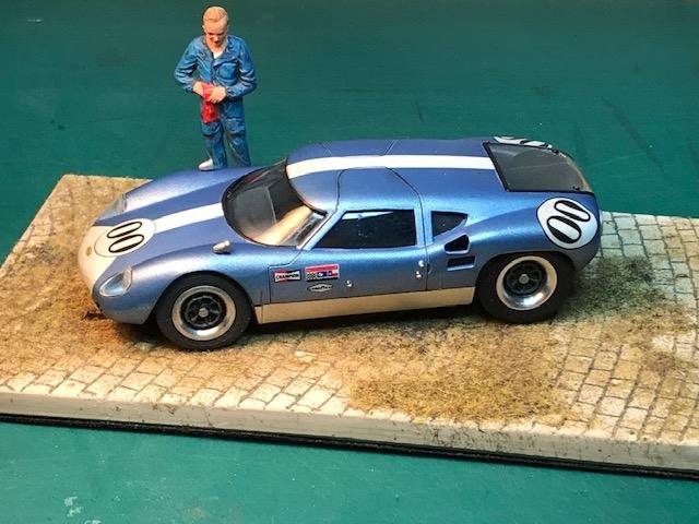

me reste à lui ajouter les deux petites écopes sur les prises d'air des ailes , que j'ai fabriqué en tôle offset , le genre de truc a se faire tourner en bourrique ...
La déco est inspirée par la Lola à la Bahamas speedweek en 1963 (team Mecom) , pas simple non plus de trouver la bonne déco tant la voiture a été modifiée au long de sa vie ....
Sur le banc de rodage tout tourne impeccablement et sans bruit . Elle peut reprendre la piste un de ces jours
Dans l'immédiat elle est à côté des ses "soeurs" d'époque et c'est toujours un plaisir de regarder ces beaux jouets .

oh yes! splendide! j'adore
guiand
Date du message : dimanche 28 mars 2021 à 20h53
Le résultat est superbe
Date du message : dimanche 28 mars 2021 à 23h04
Très belle ! Bravo !
Date du message : lundi 29 mars 2021 à 12h26
Elle est parfaite ! Les vitres sont bien, on ne voit plus les traces de colle. Au passage si tu peux nous donner ta méthode.

pour les vitrage : polissage humide au 2000 de chez tamiya puis passage au polish fin même marque ou pâte dentifrice .
On peut revernir au vernis brillant si on veut .
