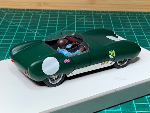

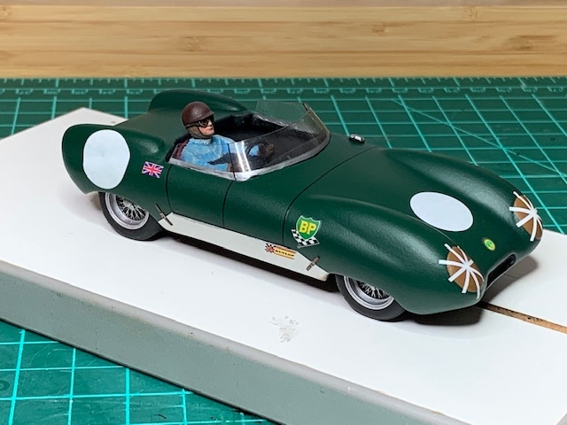

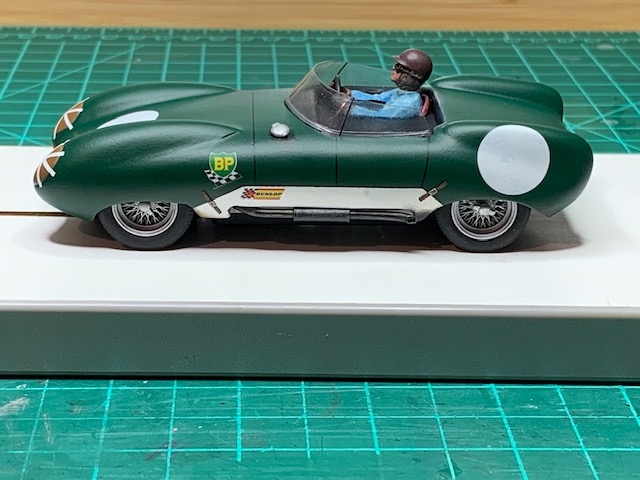

bonjour , une petite Eleven que j'avais , en stock , déjà montée et issue d'un kit AA Bodies au 1/32 ...
je me suis enfin décidé à la restaurer
j'ai gardé le chassis ( slot classic) , la carrosserie a été décapée entièrement puis mastiquée et reponcée .
Les modèles de chez AA Bodies ne sont pas en résine mais en fibre de verre , une cochonnerie hyper fragile et vraiment délicate qui pête comme du cristal .
Bref , Bare metal alu pour les panneaux de bas de caisse , et une peinture à l'ancienne , au pinceau ...j'aime la simplicité ....
les lignes de structure sont faites aussi au pinceau et scotch Tamiya. le pare-brise a aussi nécessité une reprise car pas mal englué précédemment
j'avais pas le courage d'en refaire un complêtement , ç'aurait été plus joli certes mais bon....
Très peu de détails , un buste de chez PSK , une tête pilote de chez Immense Miniature , un pot d'échappement refait en tube laiton , décals de chez Pattos et point barre .
Moteur Cartrix 13000 rpm + axe arrière standard Ninco 27 dents + pignon Scalex 9 dents + jantes BRM repeintes +guide Prorace Ninco .
alors certes elle présente bien des défauts mais je l'aime bien comme ça . Voilà .

La voiture est magnifique

Magnifique !!!
Et puis, les défauts, c'est ce qui fait la personnalité…

D'accord avec Ronnie, je ne vois pas de défauts. Excellent choix de voiture, ce n'est pas si souvent que nous voyons des Lotus en slot. La faute sans doute à la taille des vraies.
Difficile de faire bien courir une exige par exemple. Difficile renter un King 21 dans une Europe.
E,n tous cas, ta réalisation est un vrai plaisir des yeux.
Merci pour ce partage.

Encore une bien belle réalisation d'une jolie caisse. Un petit effet "peau d'orange" peut-être…

Elle est hyper ravissante cette lotus... Bravo!

J'aime beaucoup cette peinture matte c'est très réussi, de mon œil amateur

Très réussie !

Elle est superbe, j'adore
elle est parfaite comme ça !
