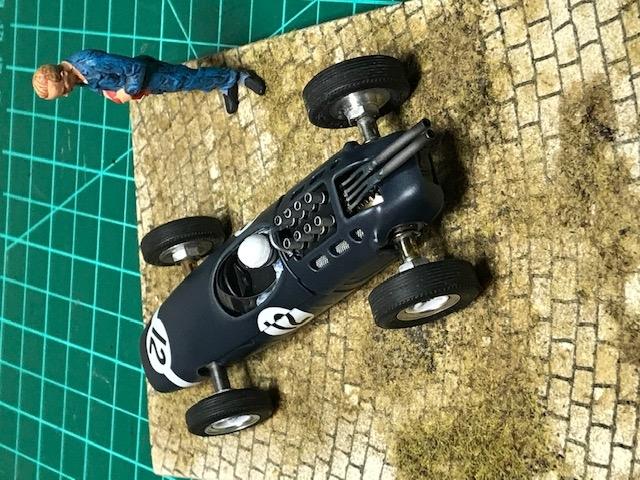

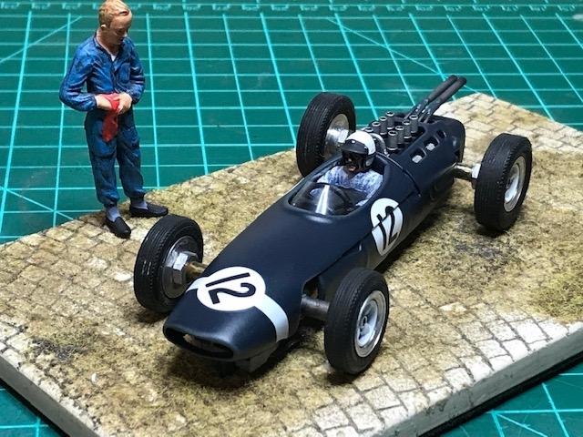

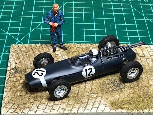

J'avais attaqué cette Brabham de chez Atlas lors du 1er confinement .
La voilà enfin terminée mais elle m'en a fait voir

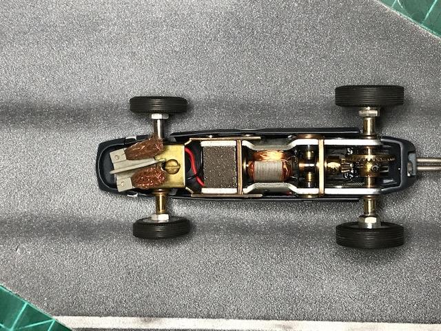

à la base : un chassis Atlas complet avec ses trains roulants , en parfait état . Juste un petit nettoyage rodage
une carrosserie bien bousillée de cette Brabham relativement rare surtout complête et pas abimée ....
( ou alors il faut trouver les versions de chez Faller mais ça ne court pas les rues non plus ...)
le " cockpit" était inexistant car découpé alors qu'il est normalement moulée avec la carro.
la pièce admission / échappement était manquante
le pare-brise pété en trois morceaux et plein de glue .....
Mon objectif : tenter de garder au maximum l'intégrité de cette F1 au plus proche du modèle Atlas d'origine .
j'ai refait un "cockpit" avec une plaque provenant d'une Porsche 904 MrrC et une tête de pilote Immense miniatures
j'ai trouvé dans ma boite à rabiot de quoi refaire la pièce avec l'admission
Le pot ( extrêmement fragile à l'origine) a été refait en brasant 4 micro tubes de cuivre puis en y ajoutant deux tubes alu légèrement coniques
le pare brise : impossible d'en trouver un en parfait état ou en repro . Il est destiné à être "posé" sur le pourtour du cockpit . Ne sachant pas mouler de la résine transparente pour avoir une pièce un peu épaisse , je l'ai retaillé dans un plastique fin transparent et collé par l'intérieur puisque le cockpit d'origine n'existait plus .
Et pour éventuellement coller un pare brise " fin" sur les bords externes du poste de pilotage , il faut une agilité et une patience que je n'ai pas ...
Je n'avais qu'un seul insert de roue original , mon ami Daniel le boss de Racespiritmodels m'en à refait en résine 3D
La déco s'inspire d'une F1 pilotée par Jo Bonnier mais l'auto reste inexacte à la vue des photos d'époque , mais j'avoue que je m'en fiche totalement .
Je voulais surtout préserver l'aspect original de ce modèle réduit , et son côté beau jouet .

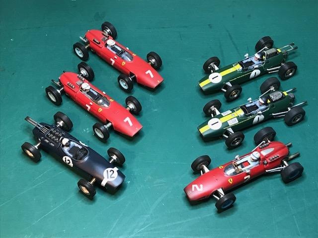

Elle rejoint ses autres copines Atlas et Monogram , pour un joli ensemble d'époque .
J'espère qu'elle vous plaira
