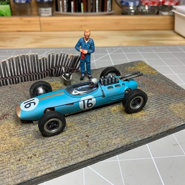

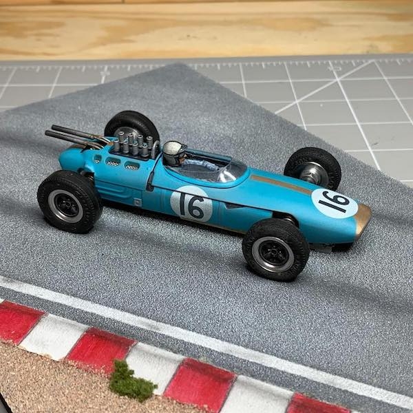

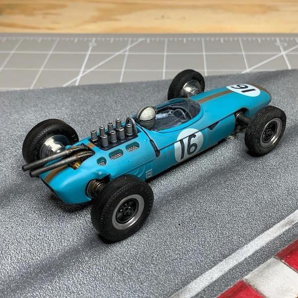

bonjour , je m'y remet doucement après une longue période d'inactivité slotistique
J'ai eu l'occasion de stocker une bonne quinzaine de modèles de chez Atlas au 1/32 , modèles du milieu des années 60 , souvent bien abimées , avec des pièces cassées , manquantes ....
Ici une Brabham "BT3" que j'ai tenté de restaurer au mieux pour lui garder son aspect originel
Quelques détails :
echappements en laiton brasé ( la pièce est souvent absente car fragile)
admission/arceau , inserts de jantes : pièces résine refaite par mon ami Daniel ( Racespirit models) à partir de pièces d'origine
jantes : d'origine mais j'ai fait appel à Brifou pour me constituer un stock pour les autres qui sont en attente
pneus : repros de chez W.Ingelbrecht
pare-brise intact d'origine , c'est notable car la plupart sont pétés ou absents ...
Peinture : pinceau + Humbrol + masking tape Tamiya pour faire la partie dorée
décalques issus de mes stocks , la police du n° 22 est inexacte mais je n'avais plus rien à disposition
Réglage des trains roulant ( jantes vissées sur axes avec contre écrou ) fils et tresses neufs
elle est loin d'être parfaite mais je suis vraiment content d'avoir préservé cette petite Brabham comme je pouvais , n'étant pas du tout spécialiste des slotcars vintages .
ce modèle est dédié à mon ami Gérard Grimberg

Euuuh ....je termine quand même avec une vision plutôt floue qd je sors de l'atelier
Je brase mes tubes laiton avec pâte à décaper + soudure etain et un fer de chez Weller . En fait je ne sais pas souder du tout mais je fais ça et ça marche ....

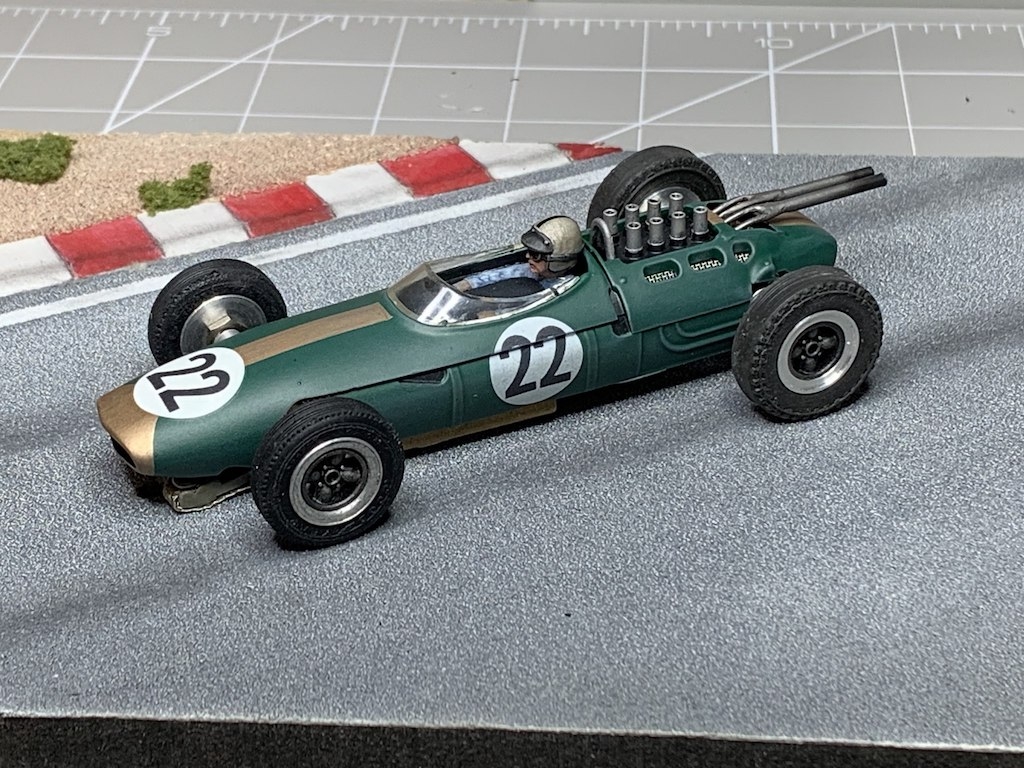

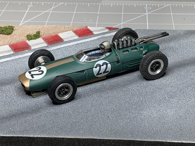

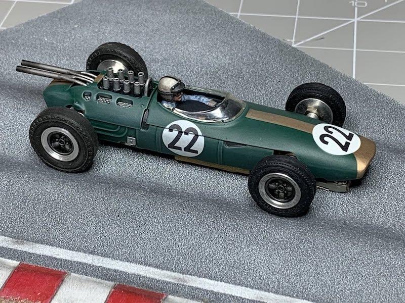

une autre Brabham restaurée , toujours Atlas au 1/32 ....
Pare-brise repro en transparent thermoformé mis en place de manière différente par rapport à la pièce d'origine .
