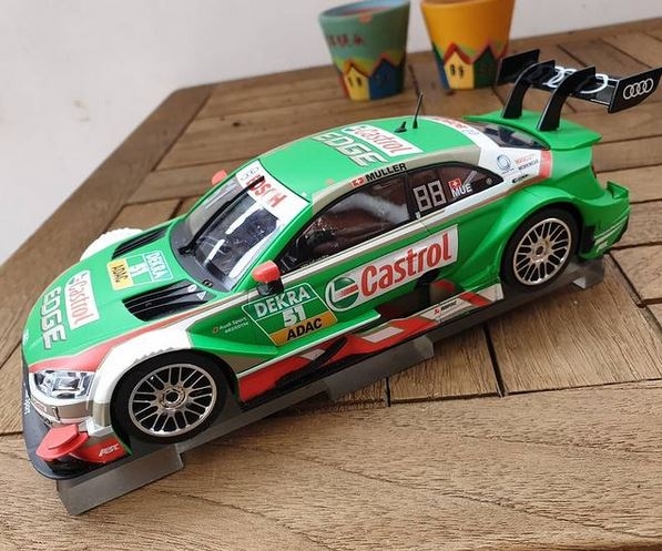

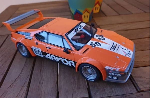

Les carrera 124 sont en 18v / 54VA soit 3A
Du coup si tu as une alim de 132 14.5v / 52 VA soit 3.6A il faudra
-ou changer ton alim quand tu joue en 124 pour ne pas avoir des voitures molles
-ou acheter des moteurs de chez slot devil (30000 en 18v donc moins en 12v) à 15€ si tu grades ton alim 132
Exemple
https://www.slotcar-union.com/fr/slotdevil/7170-slotdevil-20126010-kit-moteur-5030-z10-carrera-124-0780509355077.html
Perso j'ai ces 2 modèles avec ces moteurs et en 12 volts ca envoie comme un moteur de 23000 tours
