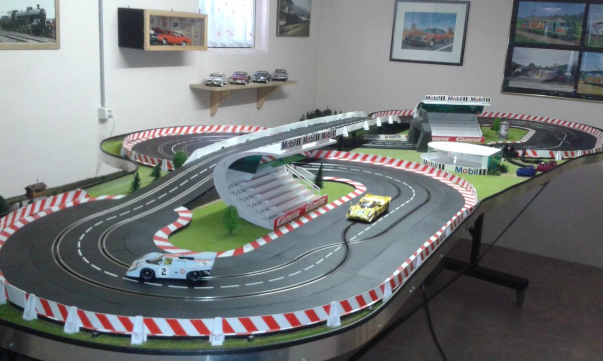

Un petit exemple avec voitures 132

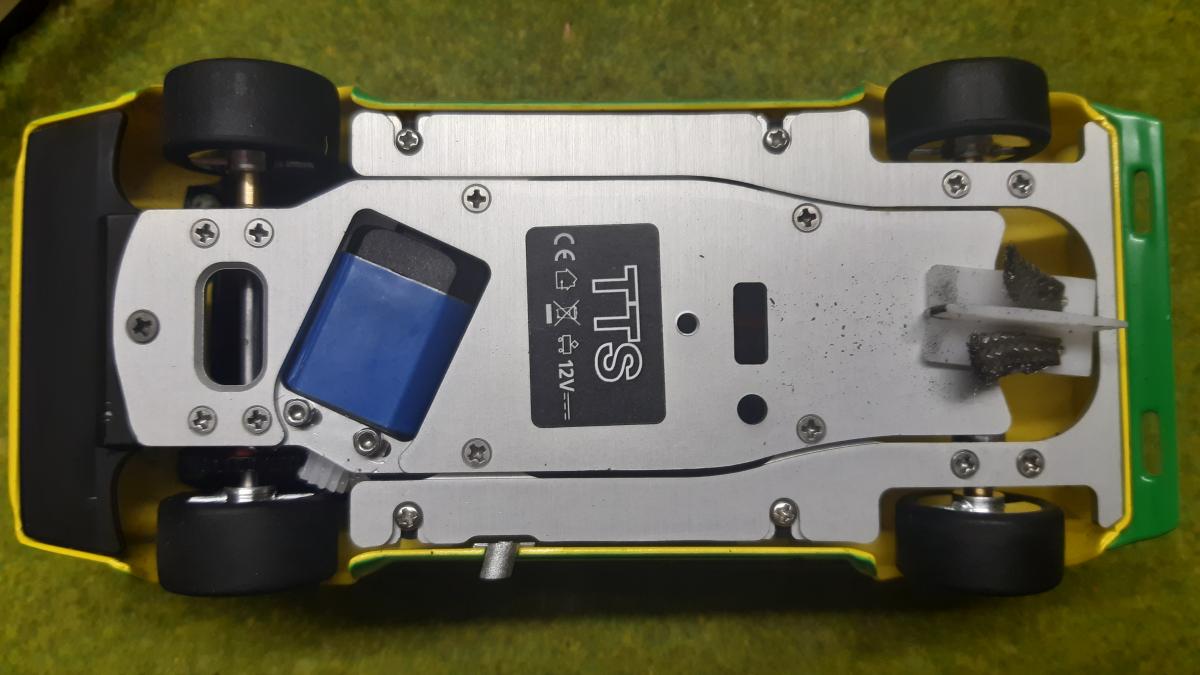

Bon j'ai craquer pour deux jolie tts Ford escort 1/24
Je trouve ça super à conduire juste l'impression qu'elle sont un peu lente et surtout beaucoup de bruit
Peut être parce qu'elle sont neuve ?
Sinon très bien j adore

Pour le bruit c'est vrai je trouve aussi comparé aux autres BRM.
Pour la Ford Escort j'ai eu le problème que la fameuse rallonge noir de chassis fixé par 1 vis touchait le bas de caisse à l'arrière du slotcar!
Je l'ai limé un peu pour qu'il n'y est plu de frottement lors du "Flotting?" de la carrosserie lors du roulage et c'est déjà moins bruyant!
Il faut regarder sur les tiennes et éventuellement remédier à ça et aussi ne pas trop serrer les 4 vis de fixation de la carrosserie!

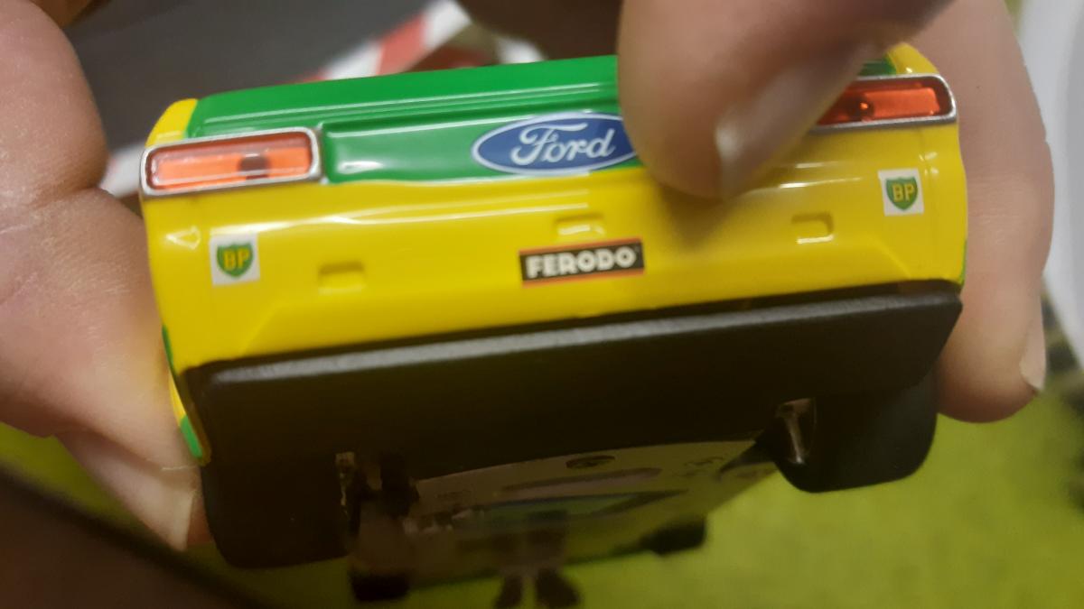

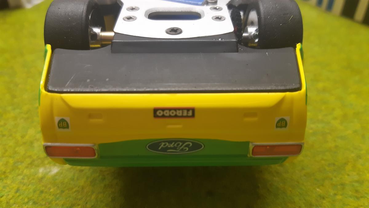

J'ai peut-être utilisé les mauvais termes, Flotting je crois qu'on appelle celà chassis flottant (Bougeote entre train de roulement et carrosserie) chassis en 2 parties!
J'ai fait des photos, j'éspère pouvoir mieux t'expliquer!
Voilà le chassis flottant avec cette pièce noir à gauche de l'image.
Au repos (voiture posée sur ses roues ou le toit), cette pièce se trouve à fleur avec la carrosserie (Bas de caisse).
Mais si tu Soulève la carrosserie cette pièce noir doit sortir un peu et être visible sans toucher à la carrosserie.
J'éspère que tu as compris ce que je veux dire, ci ces deux endroits se touche, ta voiture va faire beaucoup de bruit car les vibrations de roulement vont être transmise à la carrosserie!

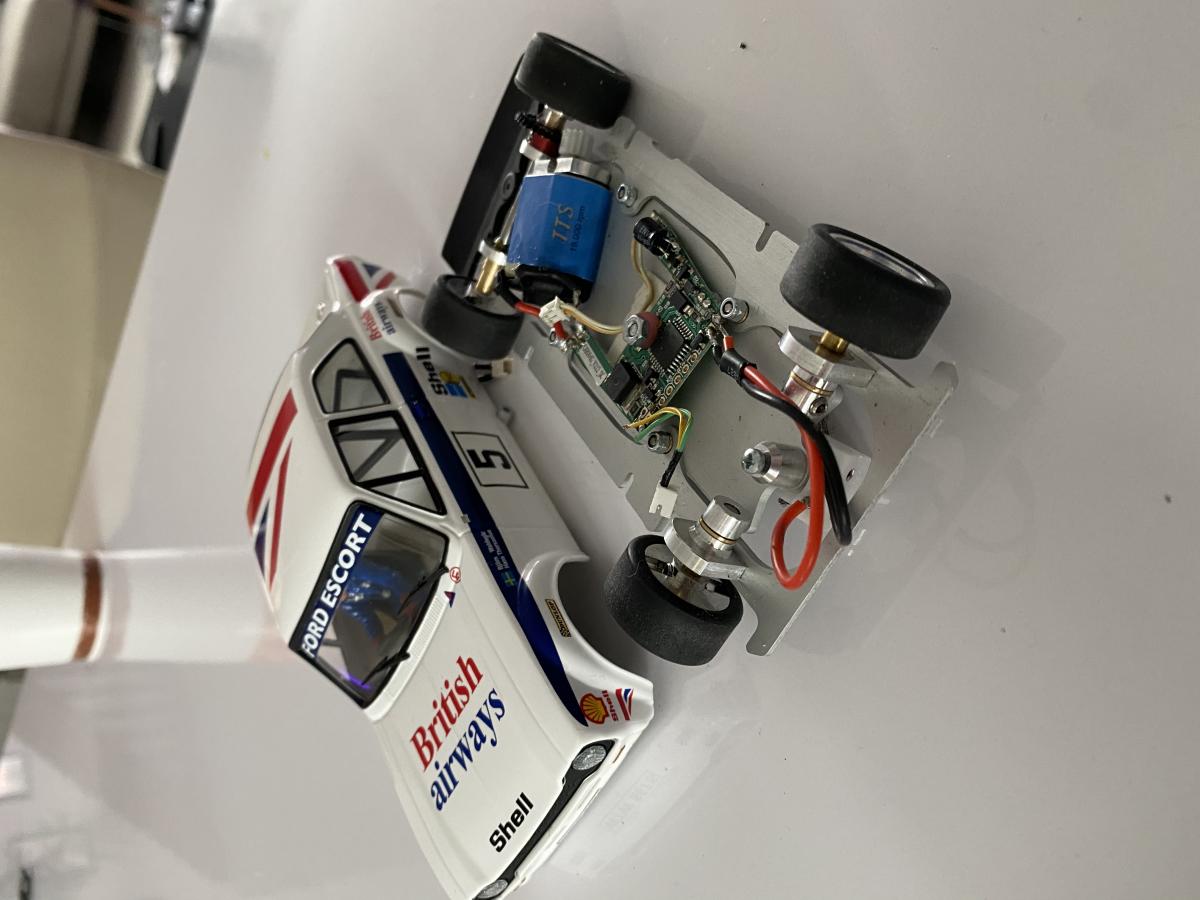

Salut
Sur mon Escort, j'ai monté un moteur Revo slot en 21000 tours qui marche assez bien je trouve et je confirme que l'utilisation de la couronne en ergal amoindri le bruit et le jeu de la transmission. De plus je place un petit morceau de mousse sur le moteur de dimension 15mm x 15mm et 8 d'épaisseur cela a pour effet de limiter les vibrations mais de ne pas brider le tilting.
