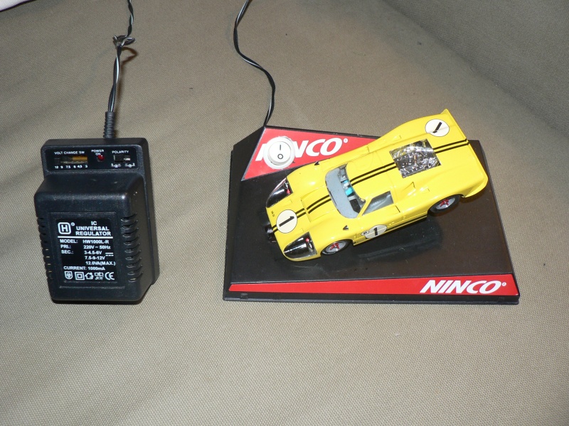

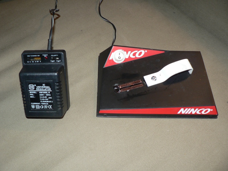

ça me trotait dans la tete voici un banc moteur sur base de.....
CMR2
Date du message : mardi 20 janvier 2009 à 23h12
Alors là, moi je dis "Couvre-chef", heu pardon "Chapeau"
Simple et efficace
Et j'ai justement une boîte Ninco par là....
a+

Vraiment sympa ce petit banc maison.
Et ça sert aussi à tester ses voitures avant de les mettre en piste, simplement.
