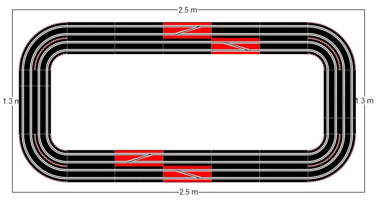

voila il me manque pas mal de rail,surtout differente courbe,mais sans logiciel c'est dur
L 2.50 l 1.30
le croisement et les autre changement ne feront pas parti du circuit,bref en gros un oval avec un virage avec un ralentisseur a l'interieur ,il me manque des droites courtes et longues,plusieur courbes.....ya du boulot
j'attend des critiques et des conseils de votre part avant de faire les achats merci

j'ai pas tout compris
c'est un 4 voies

un 2 x 2 voies le circuit digital en exterieur et le classique a l'interieur ,bon ,par le manque evident de rails de differente courbe etc il n'est pas fini, les virage sont trop(pas beaux) manque de petites section etc...
donc au final ce sera une piste aux dimensions plus realiste avec 2 conceptes ,voila
POUR LE LOGICIEL CARRERA TRACK PLANNERS ?je ne comprend pas,je le telecharge ...puis rien ? je n'ais juste qu'un petit texte dans le milieu de l'ecran ? mal telecharger? probleme avec vista?
donc pour l'instant je fais mes essais sur le tapis coup par coup,avant de le monter sur un plateau

par contre ton circuit sera plus large, car les virages de deuxieme rayon sont plus grands que les rails courbe standard.
pour les logiciels, essaies slotman (slot car manager)

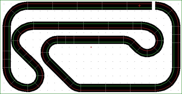

Un exemple (un peu retouché pour plus de réalisme en créant les aiguillages) de ce que tu peux obtenir avec UR3.0. D'ailleurs puisque tu veux faire un ovale (pour les Nascar je suppose ?) ce tracé type Indianapolis irait bien. Et côté déco tu as de la place.

Je ne comprends pas trop pourquoi 2 tracés dissociés ? Pour en avoir 1 digital et 1 analogique ?
Pour passer du digital à l'analogique il suffit de changer la base et s'assurer que les aiguilles ne mettent pas en contact les 2 pistes. Mieux, avec un peu de bricolage on peut monter une base digital et une base classique avec un switch pour sélectionner le mode d'utilisation
Pour les 2 tracés, pourquoi ne pas en faire 1 seul en utilisant les aiguillages manuels (quitte à les modifier pour les faire fonctionner à la demande) ? Tu auras donc l'ovale + l'infield
Sur cet exemple, l'ouverture en bas à gauche sera fermée par les auguillages (j'ai pas la définition de ces rails dans mon tracker2000)

MERCI POUR LE TRACE, pourquoi 2x2 voies, les carrera go ,ou autres modeles ne fonctionne pas sur le circuit digital voila ,donc avec 2 circuits j'utilise toutes mes voitures
MAIS C EST QUOI UN SWITCH
sortir la base digitale pour la classique pas trop difficile,mais les rails ROUGE digitaux pose probleme le courant passe constament .....merci d'une petite explication ![]()
