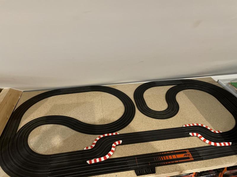

Bon voici le tracé définitif… enfin je crois !?
Sur la photo, il est complet mais j ai un pote qui m a prêté des rails, donc encore en recherche

cela me rappel des souvenir, j'avais monté un 4 vois en ho afx. Par contre, sauf erreur de ma part tu dois avoir une piste plus longue que l'autre sur ton circuit.

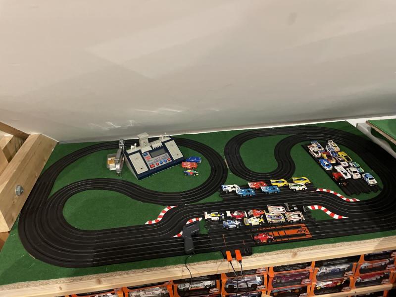

Honte à moi et mille excuses, je n ai pas donné de nouvelles…
Le circuit :

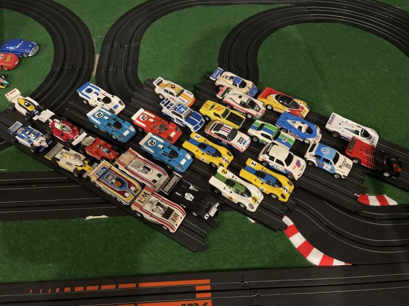

Les voitures :
C est super rigolo à rouler, il me reste encore pas mal de bricoles à faire mais c est déjà sympa.
Seul point concernant la conductivité, pas top… je fais rouler pour « décrasser » mais résultat pas satisfaisant aussi si quelqu'un a un tuyau , je suis preneur
Sinon compteur top, c est pas du ds mais c est déjà très bien
Et point non négligeable… la piste rentre dans mon coffre donc possible de l amener lors de week-end slotesque pour s amuser un peu et faire découvrir

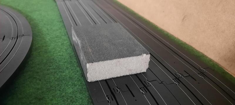

Une autre méthode très efficace que j'utilise sur ma piste est d'utiliser les éponges abrasives que tu trouves pour une misère dans les magasins Action. Elles font pile poil la dimension de la piste. Je passe ensuite avec du wd40 pour nettoyer et nourrir le plastique.

Bonjour, tes longueurs de pistes sont égales?
Message modifié le mardi 4 janvier 2022 à 10h27 par Uaru
Oui je pense

Roulian76 a écrit :
Oui je pense
Désolé, mais si tu n'as pas de pont (ou de croisement), et ce, en nombre impair, tes voies ne peuvent pas être de même longueur, c'est arithmétique. Cela dit, les temps au tour peuvent être comparables, car la voie la plus courte n'est pas forcément la plus rapide.
Message modifié le mardi 4 janvier 2022 à 15h59 par fastwagon
Date du message : mardi 4 janvier 2022 à 16h46
Effectivement sans pont pour former un 8 (double Pi) les longueurs ne peuvent être égales.
Mais pour le HO avec 35mm d'écartement de moyenne entre 2voies, la différence 35mm x 2 x 3.14 = 22cm est très faible.
Et surtout dans le cas d'utilisation d'autos aimantées. Et c'est à peine sensible avec des modèles vintage comme les Faller, Aurora Tjet, Bachmann, Marx, Lionel etc

Je ne sais pas si tu as nettoyé ta piste mais sinon voici la technique de l'eponge abrasive en vidéo !
https://youtu.be/VEI1mkUbZzc
